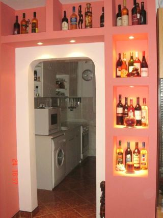

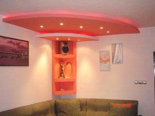

marieta_zh - помощник
и вече в завършен вид :)
sasooooooooo - "специалист"
Малко си променила идеята. Честно казано първия ти вариант ми харесва повече. А това с бутилките е станало страхотно! :-D
:-D да, попромених в последствие - едно искаме, друго става :) То главната цел беше да наредя колекцията вина :lol: та цял ремонт стана покрай нея.
давайте идеи сега какво да сложа под вината - стъкло ли, какво ли, та хем да запазя латекса от прах, хем да не бърша с мокрите парцали по него. :?:
В къщи лакирах латекса със лак "spirit effect" на Оргахим и съм доволен.

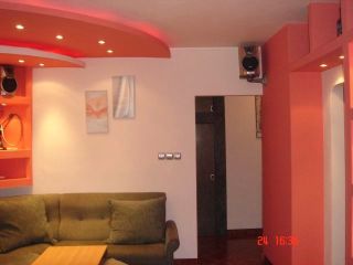

Между другото съседите не ме чуват вече...а съм със 6 месечно бебе вкъщи (не че е ревливо - ама понякога се обажда). За мен ватата има ефект :)
