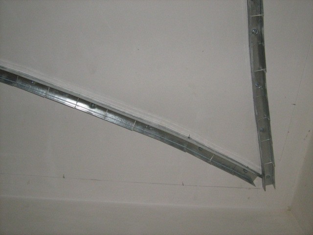

Искам да те питам като завиваш горното ud на фигурата не ти ли пречи долното перо.аз го правя по този начин които е на снимката.

veselin genchev - специалист
petrov_ написа:
Не.

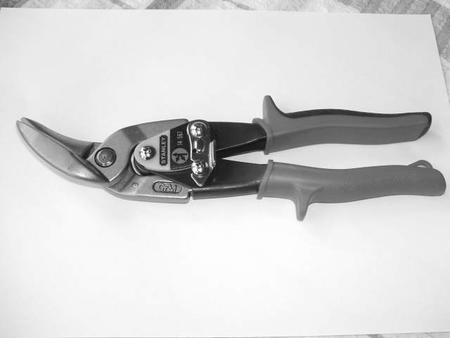

да и на мен ми се стори че конструкцоята е поосложнена но секи си има начин :wink: , искам да задам един въпрос как режиш тези УД профили с машина или на ръка ?

The_FAN - специалист
и аз с ножицата до преди време но флекс-а си носи бонусите.
1. По-бързо
2. По-малко натоварване на ръката
3. При огъването не се налага диагонално отрязване на парче от профила, тъй като среза от флекс-а
отнема част от профила и се получава луфт от 1-2 мм. между отделните сегменти.
Днес сцепих 110 метра профили за около 3 часа и половина (колега ми ги подготвяше на по 1 метър -
18 - 20 среза на профил по всяко перо)
или около 4400 среза.... с ножицата щеше да ми се разкаже играта.
Сега обаче ми пищят ушите въпреки тапите.
И понеже знам че веднага ще се появят тия с елките да ми смятат колко е невъзможно това да им помогна:
4400 среза : 210 мин. = 21 среза в минута...
Повече са но пуших и две цигари :)

The_FAN подкрепям те и аз не харесвам ножиците, флекс със диск 1 мм ми е най удобен.Шума ще го траем докат сме млади :lol: .
Аз не отричам на колегата способа...просто и по двата начина съм работил и изтъквам предимствата на единия пред другия и недостатъка...
Гледам че адаша ползва машини с висока производителност и за това споделих.
