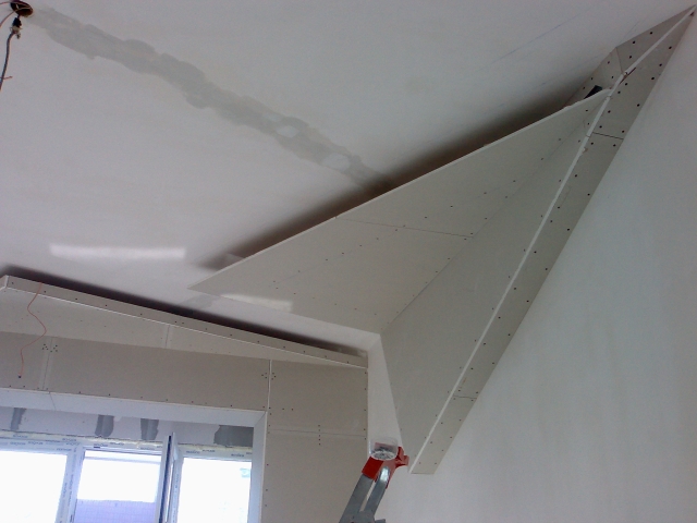

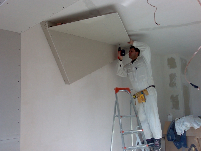

А ето го и парчето,получи се точно до милиметър.
jimmy_bar - специалист
Започва да се оформя.

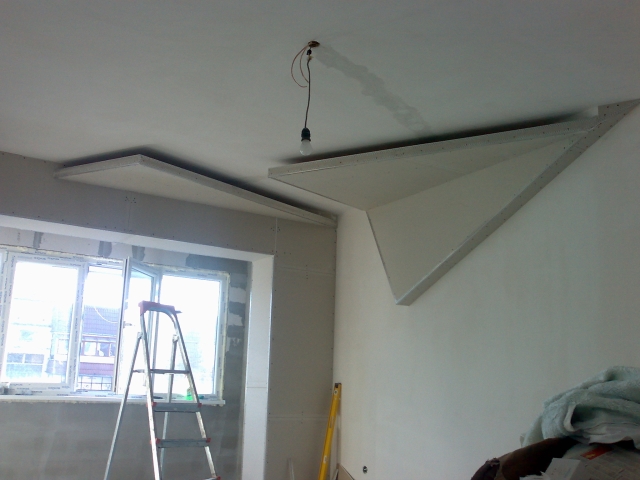

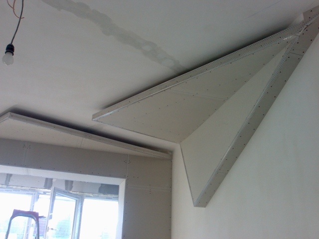

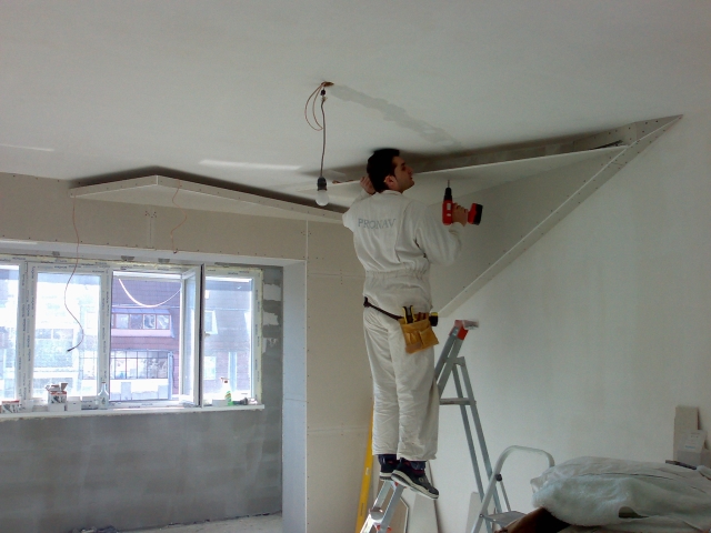

Челата се вече монтирани,както и ръбохранителите.

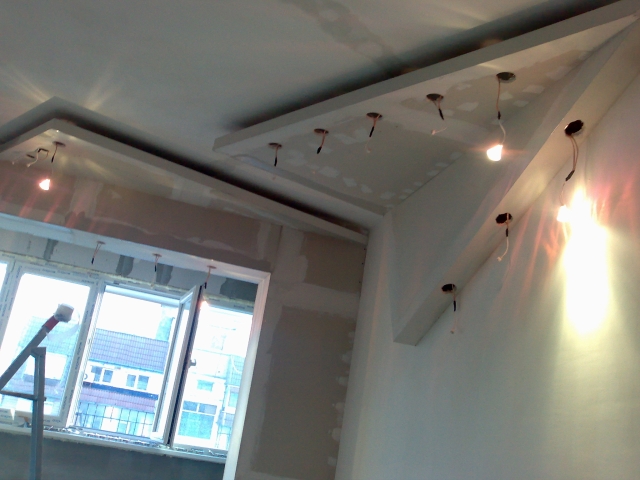

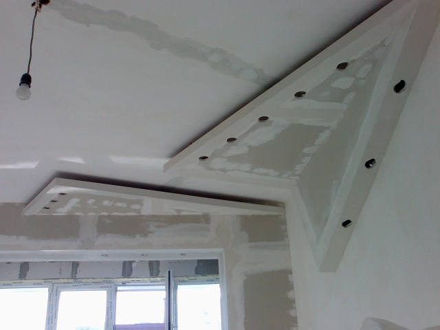

Следва изрязване на отворите за луните.Използвам съм най обикновен комплект фрези от 2.50 лв(китайски разбира се ),вършат чудесна работа вече цяла година.
Най-добре е и да прозвъните кабелите от инсталацията преди да сте започнали с шпакловката,ще си спестите евентуални ядове.
Шпакловането напредва.

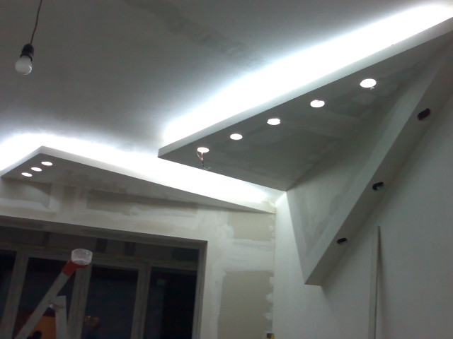

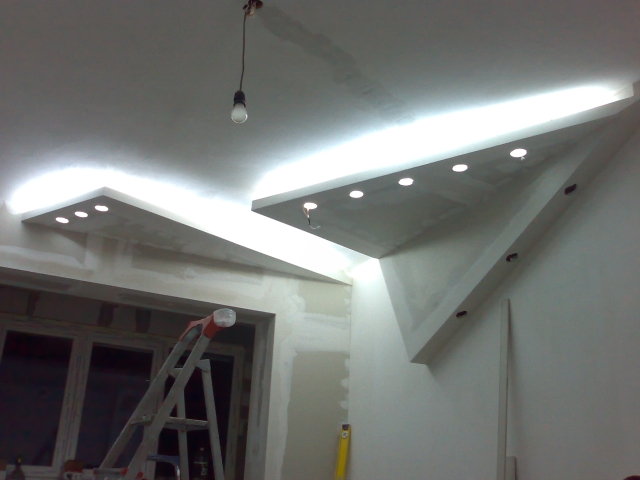

Изпробваме скритото осветление.
За скрито осв. използвам енергоспестяващи шини с пура модел Т4.Не питайте къде са произведени,но факта че ползвам доволно същите в нас говори достатъчно.
Тука сме монтирали само луните на стената.Светлината под ъгъл към стената позволява да видиш и най малкия дефект,а тази ми се стори повече като арт мазилка,получаваш ВЪЛНЕНИЯ като я видиш :-D ,работа на предишен майстор.Но виброшлайфа ми поправи всичко.С него зашкурихме и фигурата.Трябва доста внимателно да се борави с този инструмент,защото и най-малкото задържане на едно място и задълбава в сатена.
