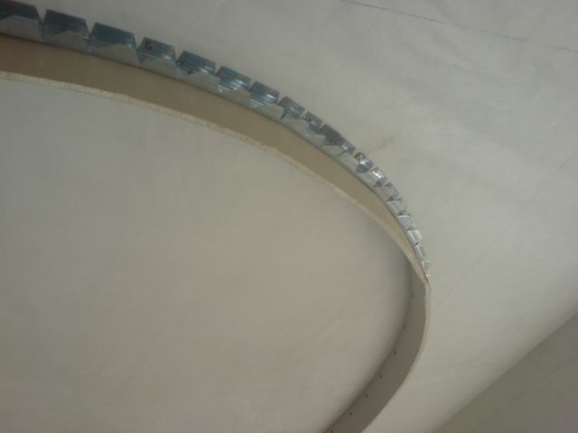

Или аз не мога да обяснявам или ти не ме разбираш, ама ако искаш утре ще ти нарисувам ако някой не се е включил до тогава. Аз трето уд никъде не видях, а и в краен случай вдигаш първо един профил на тавана, раздупчваш, сваляш и тогава правиш следващите стъпки. После само монтираш дюбелите, което вече може да се направи без проблем.
А и двете уд-та са от едната страна на картона.

Щом искаш и констукция, между двата хоризонтални УД профила пускаш през 60см парчета вертикални УД, като ги застъпваш с първите, и биеш рапиди на снадките.
Таван където ще го хващаш ГК ли е или мазилка?

prascho написа:
В този случай как затваряте борда отдолу :)
В какъв смисъл да затвориш борда отдолу. Ето ти един борд и кое точно не знаеш как да затвориш?

А може и УДто да е към тавана, ако няма извивки
