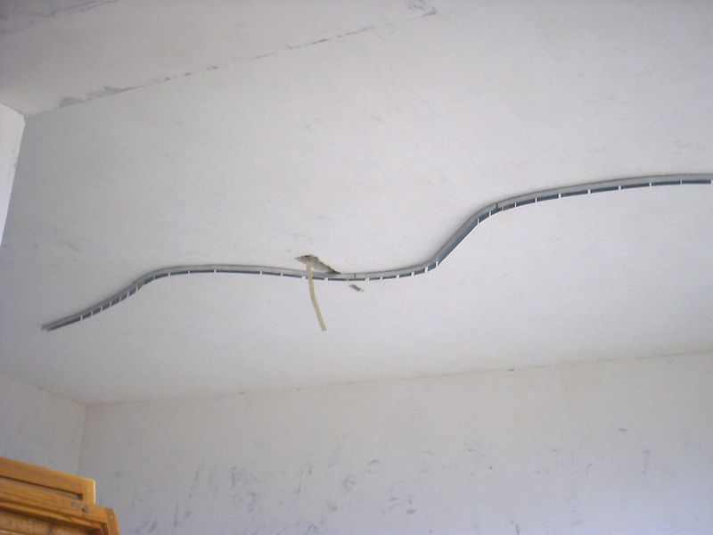

LSFC - напреднал
masteradmin написа:
добро начало надявам се да има още снимки
има казах че ще снимам всичко
теглих си един душ и докато ми държат батериите още :

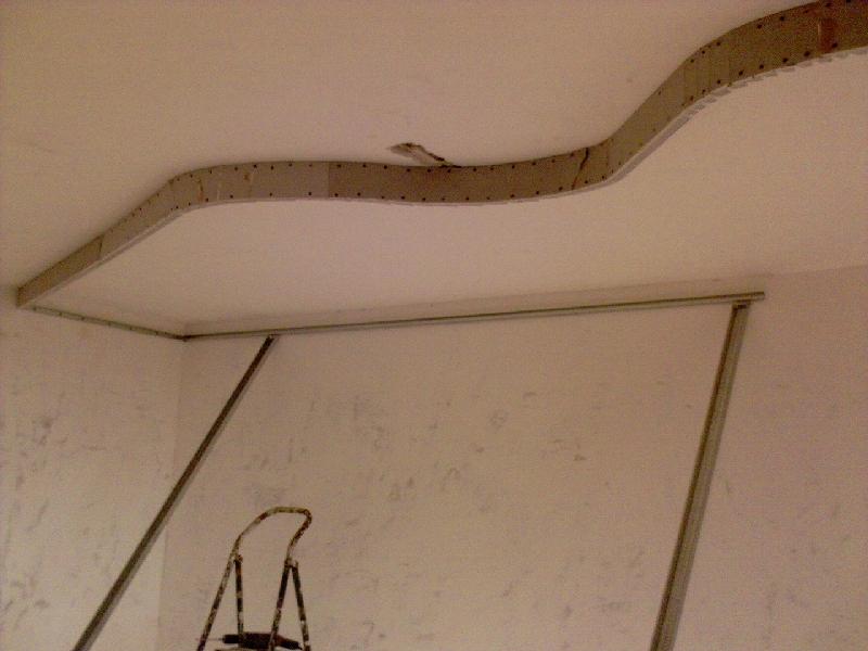

LSFC - напреднал

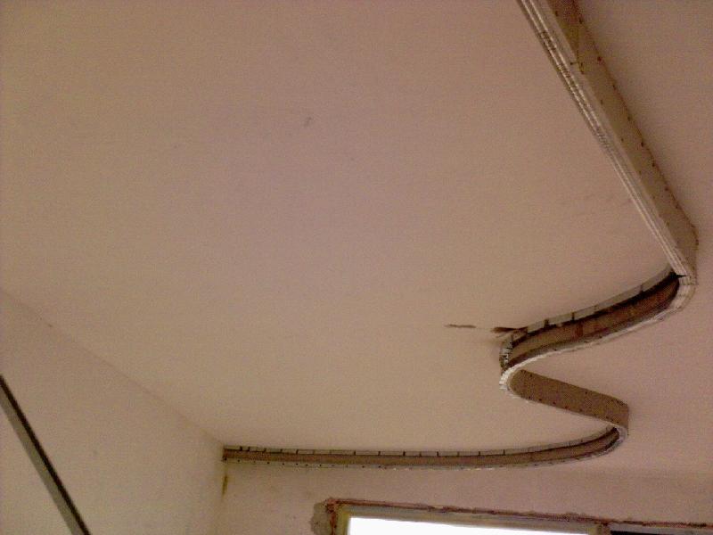

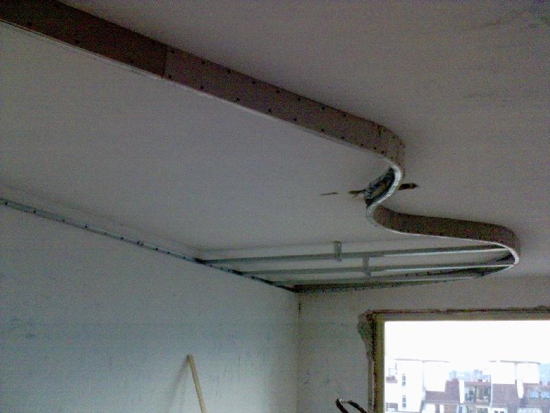

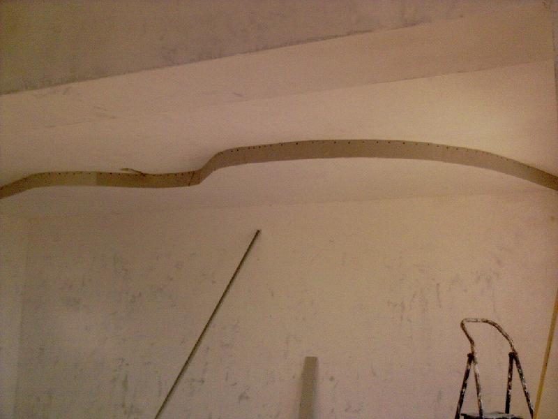

Ето от днес връткава работа остана ама :
Пак няма никой да ми държи

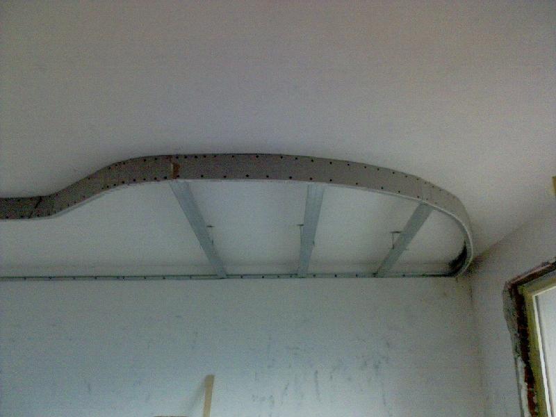

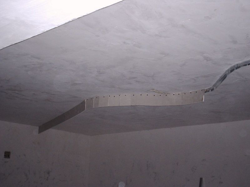

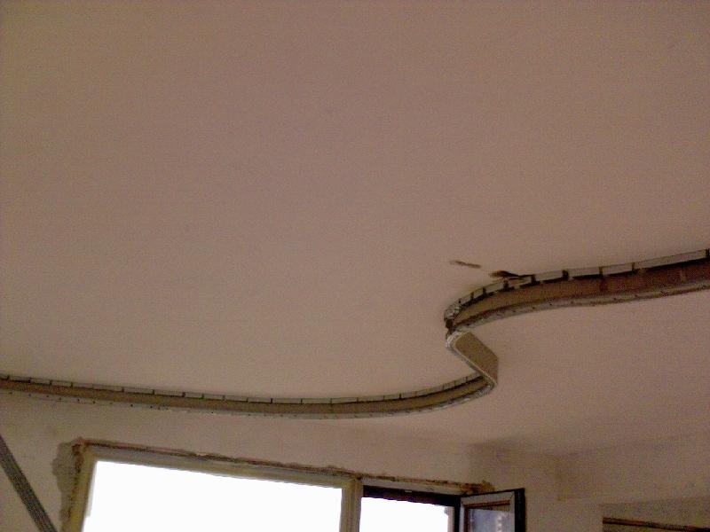

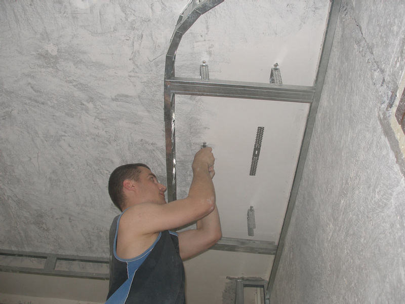

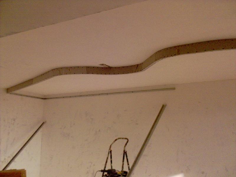

LSFC - напреднал
And more
До тука за сега
velsi - Почетен майстор
Браво! =D> =D> =D> Перфектна работа като за пръв път. А като се има предвид, че правиш всичко съвсем сам... Поздравления!!!
masteradmin - майстор

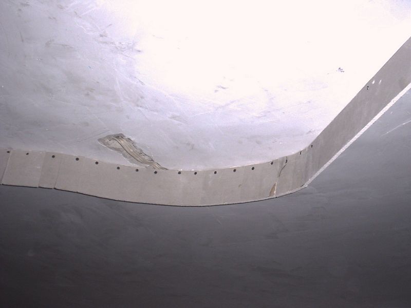

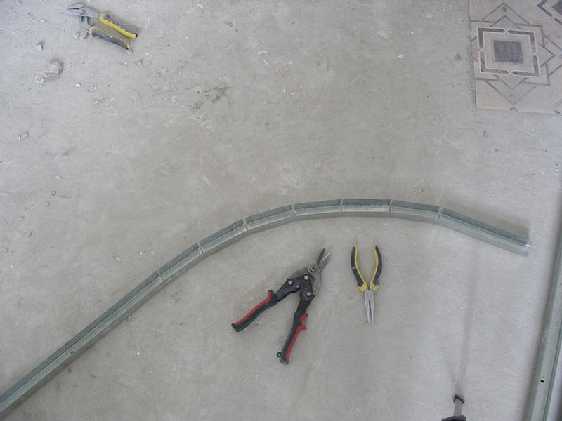

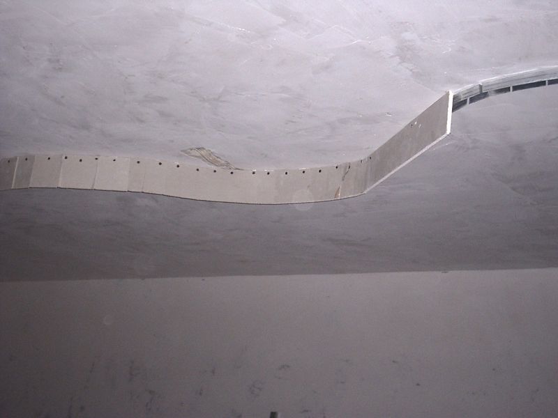

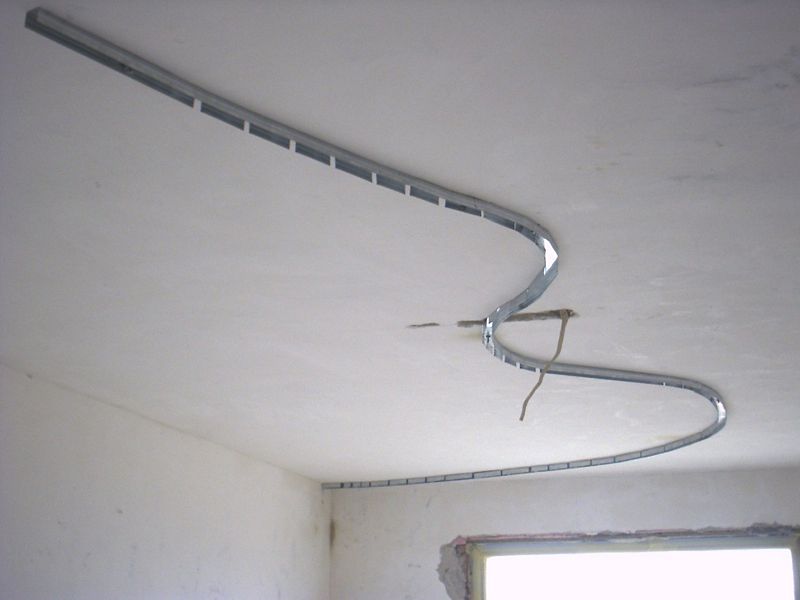

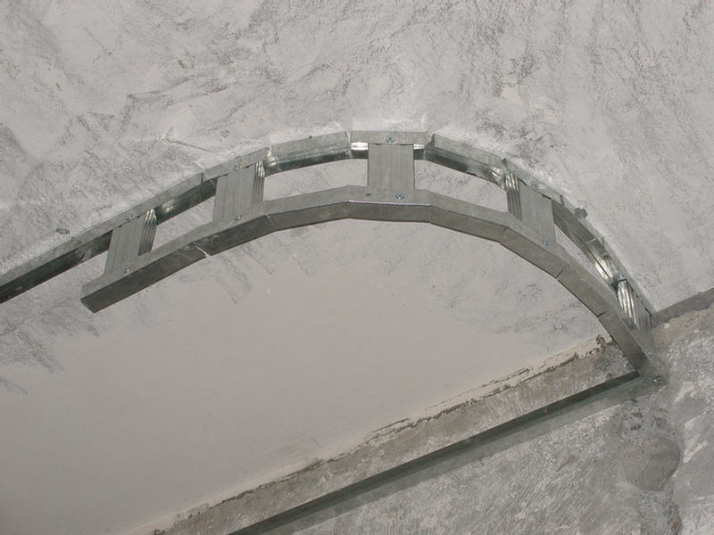

Mеталните профили които завиват се режат от горе и външната страна. А от вътрешната е цял.
И държачите се слагат много по нагъсто, като не забравяи че с времето увисват с около 0.5см затова след като ги монтираш се увисваш на тях за да увиснат преди монтажа а не след него. Иначе браво. Ето и още 1-2 снимки които могат да ти помогнат.
Ако се вгледаш ще видиш че горния и долния профил са нарязани единия навътре а другия навън. И гипс картона се монтира едва след като цялата метална конструкция е готова. А и при тебе липсват свъзващия CD продил между 2-та UD и по този начин цяла конструкция е нестабилна.
LSFC - напреднал
masteradmin написа:
Така са и при мен в това няма проблем обаче за свързващите цд между уд не съм ги сложил в по горните постове съм питам по въпроса .
Трябва ли сега да махам гипскартона и да слагам ЦД или може и така ?
пс. Окачвачите не съм ги завил още така че мога да сложа още не е проблем
