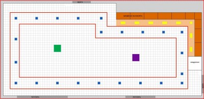

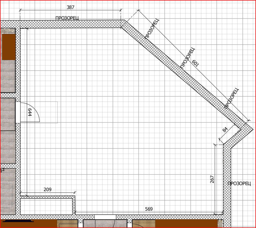

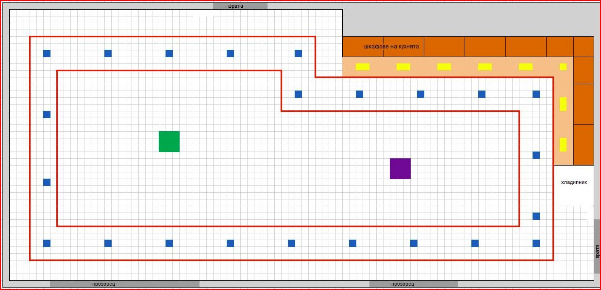

скоро трябва да се прави висящ таван в хола, който е с височина 250см. Идеята ми е цял таван (5-6см с изолация) и после фигура(40см широка) като на колегата legoelf по горе(индиректно осветление към прозорците и към вътрешността на хола). Проблемът ми е разчупеността а на помещението. Как да се редят профилите, като се има предвид, че трябва и профил който да държи корнизите за пердетата(ще са двойни, тъмните пердета са тежички). Още един проблем, трябва да бучна :-D един касетъчен климатик в 'центъра' на хола. Това ще трябва да е някаква квадратна фигура, защото касетата е с височина 30-35см :?
Благодаря предварително :-D
по тази схема
shema.JPG нещо такова трябва да направя
Stromberg.JPG Това е хола с реалните размери

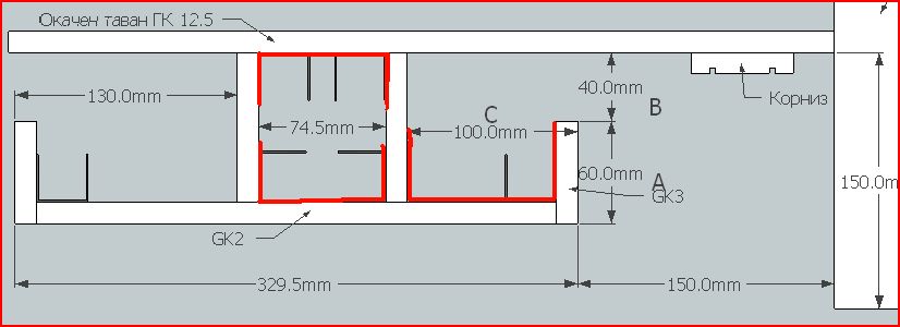

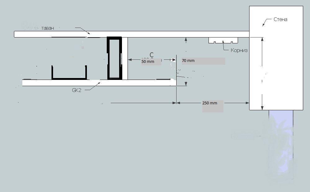

Да се включа и аз в темата и да ви попитам едно изпълнение добре ли съм го замислил. За схемата съм използвал вашите и съм я преработил за моя случай.
Аз си правя цял равен таван, краят от към прозореца ще завършва по този начин показан на схемата
сглобката в края ще я реализирам с два UD профила единият захванат за тавана с анкери, а другият ще се захване за първият с копчета и къси CD-та които ще влизат в двата UD профила.
На какво разстояние трябва да поставя най близкото CD до тази конструкцийка? 50 см ще са много ли?
И при такава конструкция ще има ли опасност от провисване?

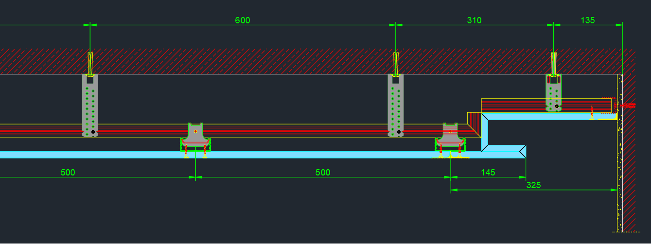

Бих искал да попитам така направената конструкция дали има някакъв конструктивен проблем за изпълнението и.
Крайния елемент смятам да го фрезовам с оберфреза и да си го подготвя предварително за да си олесня монтажа.
