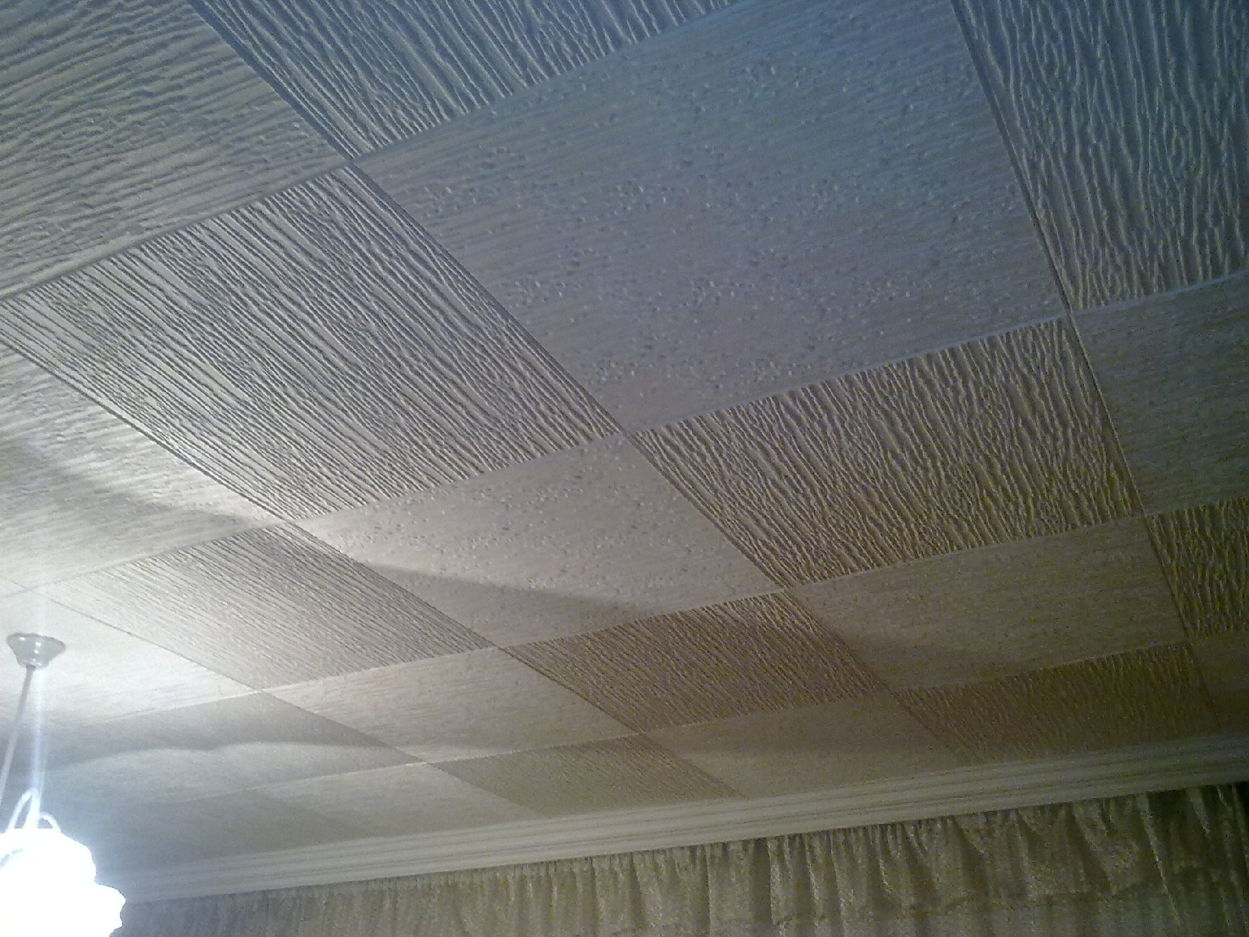

Моя таван -първо го налепих с 2см стиропор направо върху латекса с монтажно лепило,след това с декоративни стиропорени пана пак с монтажно лепило.Изгладиха се всички кривини на таванаю, пък си е някаква изолация.

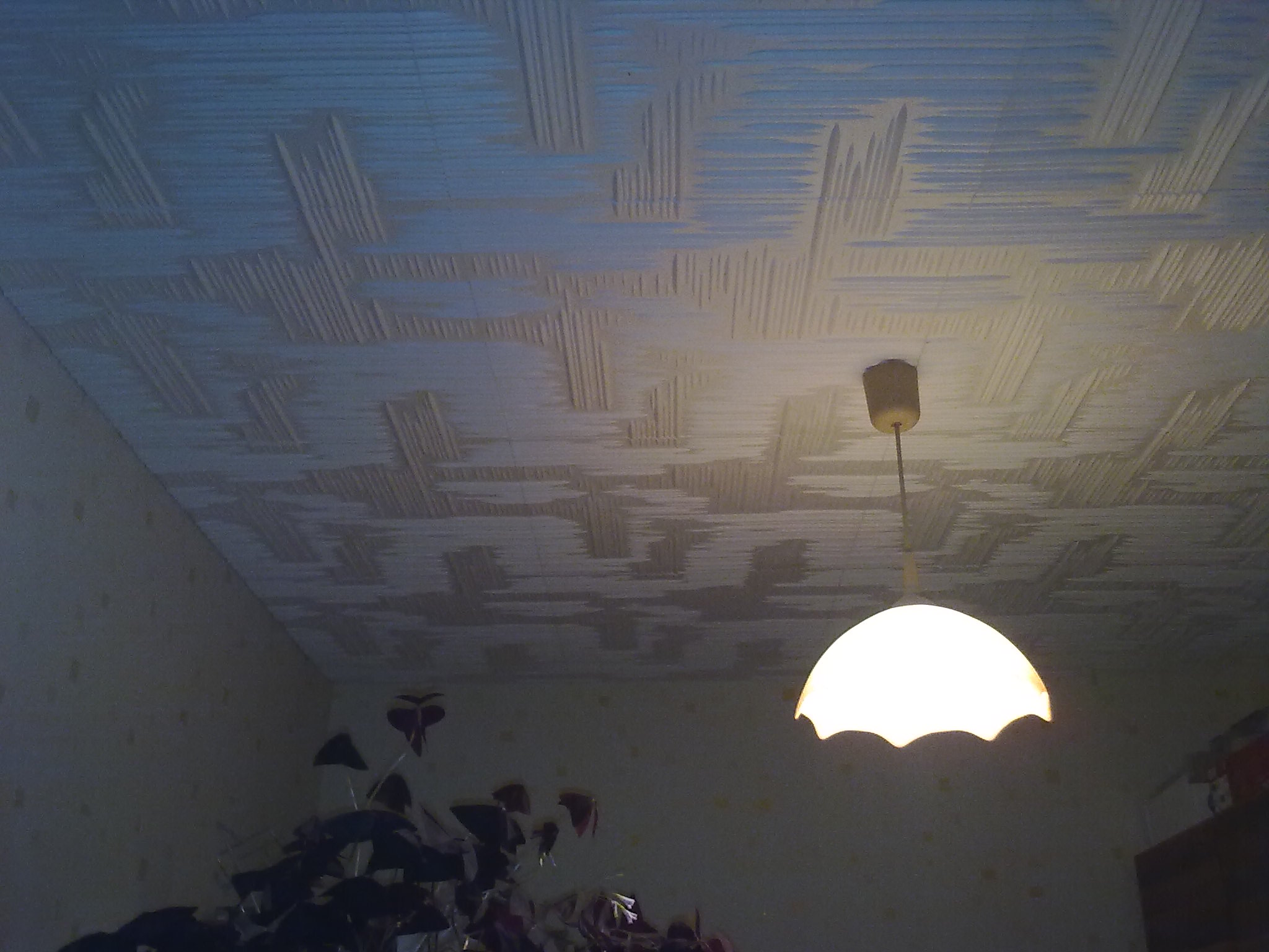

zdravun написа:A, дюбели слага ли? И ако бива ли я още?Дюбели няма. Целия апартамент ми е направен така. Първия в който живях преди 8г. също е така. Продадох го на приятел и нищо до момента не е мръднало. Става бързо, лесно и чисто. На тъща ми кухнята я правих с пана с идеално прави краища-не си личат фугите дори.
Това е от детската с обръщане на паната на 90 градуса едно спрямо друго. Втората е на кухнята ми с пана с прави краища(не се забелязва почти фуга) и пасване на фигурите на всяко следващо пано.
