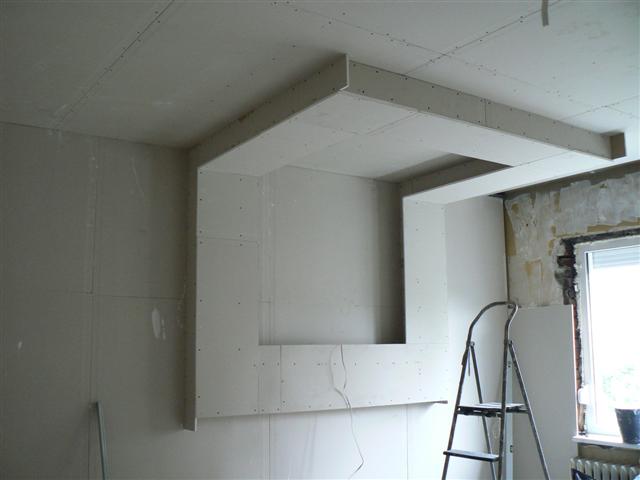

Ако неги узориш , така както е на снимката никога няма дати преварти
рапидата. Весбонт ако се претисняваш толкова много , през 20-25 см
си навий по един нарезен ПВЦ дюбел за картон

Vesbond--с твоите момчета същата работа като с брат ми дето и той се опита във форума да се исказва а погледни на снимката как е сложил картона на тавана(не е разменил фугите)-а това се учи още първия ден

Смешко... брат ти като гледам от тавана(бетонния) ги е пуснал челата на фигурата.. естествено че през картона се фиксира и
в конструкцията на основния таван....
ОТНОВО ПОВТАРЯМ:
ПРИ НЕСТАНДАРТЕН МОНТАЖ НЯМА ПРАВИЛНО И НЕПРАВИЛНО....
Важното е да е здраво и стабилно - да не се пука да не застрашава живота на никой....
компромис с качеството никога не съм правил и
няма от какво да се срамувам с работата си.
