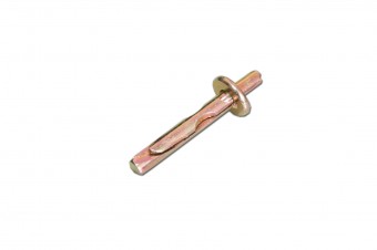

Приятели разбрах със сигурност че PVC дюбел на тавана не се слага. Според вас кое е по здраво: метален анкер-пирон (дюбел-пирон) като на takezo или анкер клин като на тонито. Имам идея за фигури от дърво под ГК така че наистина ми трябва здравина. :?

тонито написа:
Не се заблуждавайте момчета.На таван винаги се слагат метални дюбели.
Тези дюбели са идеални току що завърших един таван и точно с такива захванах окачвачите.
mlado-maistor4e - специалист
Таван метални дюбели, стени ако са тухли зависи или 6x40 или 6х60, бетонни стени Дюбел пирон 6х40. Ютонга го карам с най-дългите рапиди. те са дълги като видии все едно 3 рапиди размер 3.5 сляти мн са дълги. :razz: :lol:
flecher1 написа:
тонито написа:
За бетонен таван е супер.На първия ми строеж тавана беше равен,добре направен и само с такива дюбели и дъски дебели 25 мм и широки 50 мм правехме конструкцията за гипсокартона-дюбелите през 100-120 см.Няма измълване от бетона,пробвал съм(още се учех тогава и правех грешки понякога).
detelin - специалист
за таван метални ползваи
tottenham - специалист
за сведение само да споделя. значи през 2007г. си направих тавана с ГК и използвах металени анкерени дюбели като показания от Fletcher1 и до момента таваните не са ми мръднали.
Мн съм доволен. тогава си правих експерименти и зависвах със собственото си тегло 90кг. на всеки един д.о. никой не поддаде. Не знам с пирон дюбелите как е, но ми се струва малко .... съмнително.
