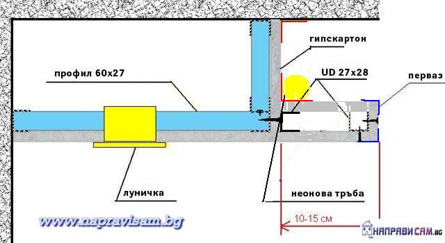

Схемата е ясна /все пак благодаря/, но това което ми се стори, че има предвид съфорумеца е да се затвори самия перваз. Е това ме интересува как става.

Идеята е следната. Слагаш още едно ЦД откъм челото. ГК плоскост я слагаш отгоре без скрепителни елементи. После при шпакловката от едната страна я шпкловаш с мрежа /червеното/, а от другата с ъглов профил /синьото/ и готово

Благодаря. Възнамерявам височината на второто ниво с луничките да бъде 10 см като в този случай первазът мисля да го пусна 5 см. Дали е добра пропорция от гледна точка на осветеността? Струва ми се, че е много важно това отношение/височина на второто ниво спрямо височината на перваза/.

Какъв коментар искаш? Всичко си си разчертал и сметнал
