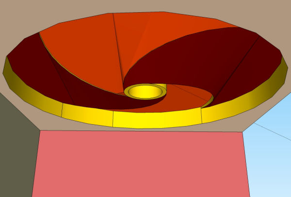

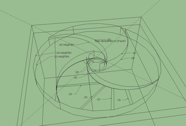

Еми добре! На проекта по горе... как са хванати профилите, етапи на работа? Най - сложното за мен как го разчертавате на тавана?
seb - напреднал
То разчертаването е лесна работа.Монтажа на профилите е хурката.
group_ood - напреднал
ЕТО ОБЕСНЯВАМ И ПОКАЗВАМ
Untitled 1.jpg (32.91 KиБ) Видяна 4385 пъти
seb написа:
ПОКАЗЪХ ВЕЧЕ
