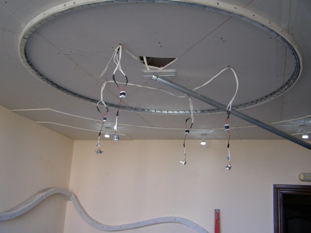

мисля да правя на тавана в хола един ромб, който да е осветен от двете страни с диоди, а по средата да бъде с лунички. Питането ми е къде се прави нещо като ревизионен отвор за да се скрие трафа за диодите? Ще бъде горе долу като от схемата на dadko, но огледална от двете страни. Искам да е отдалечено от тавана на не повече от 90-100мм, както е на чертежа. Средната кутия, която ще се получи, ще бъде нещо от сорта на 200мм ширина. Мисля там да вкарам и трафа, но не се сещам как, така че да не се вижда. А диодите ще ги слагам на позиция 2, т.е. ще е трудно да е от страни...
N.Georgiev - специалист
ще си купиш капсулован траф който влиза в отвора на луничките

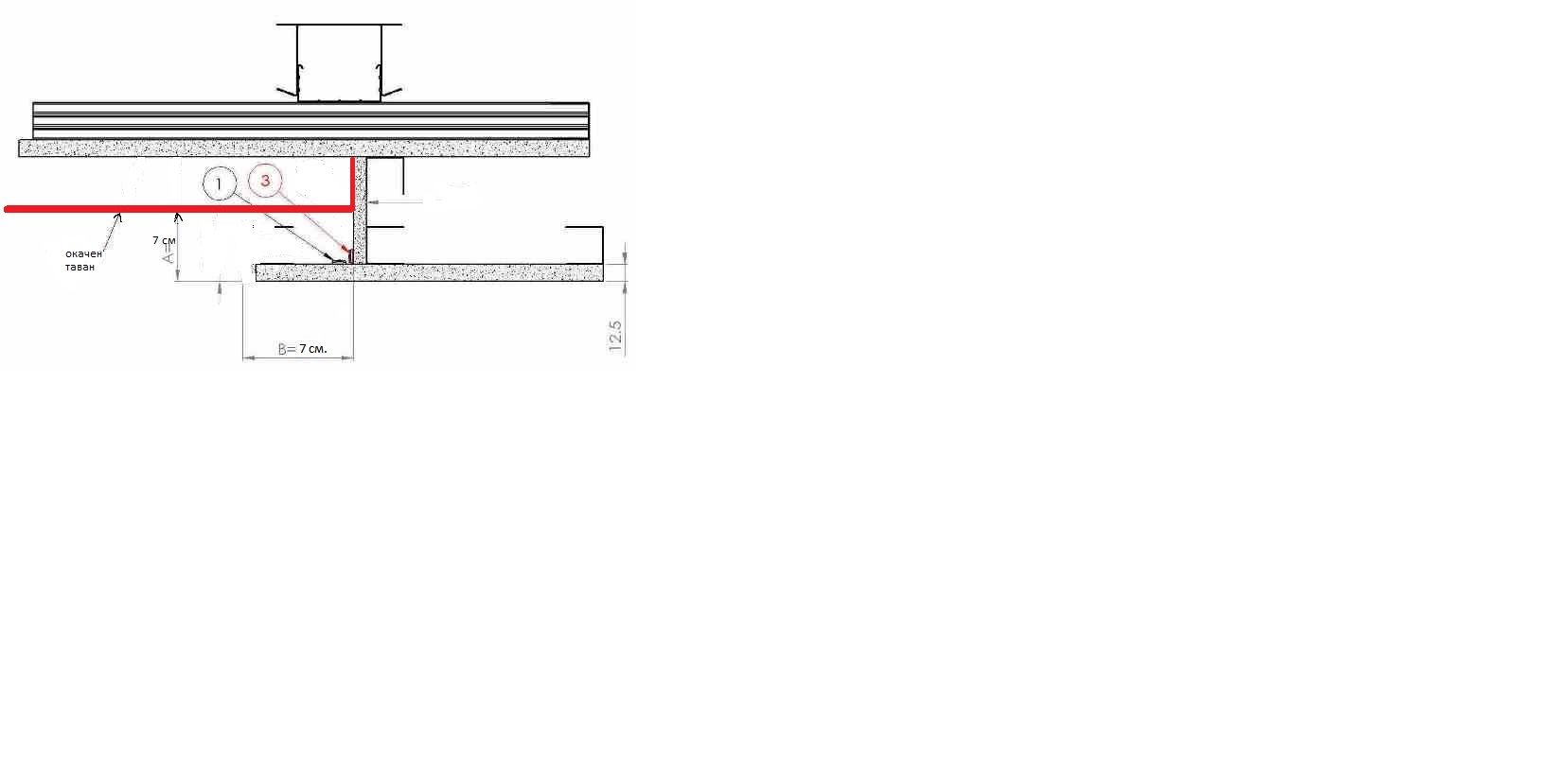

Имам нужда от съвет. На снимката съм показал как е в момента гипскартона. За разлика от останалите проекти при моя, както виждате, няма зъбче нагоре. Посъветваха, че така ще е по-добре, тъй като светлината ще се разпръсква по-добре по тавана. Аз обаче не съм виждал досега подобен монтаж и исках да се допитам до вас дали и без ръбче може да се направи скрито осветление като идеята е ленатата да е на позиция 2 и дали естетически ще е добре. Не би следвало да се вижда самата лента, тъй като картона е 7 см. напред, както се вижда на снимката. Само да допълня, че от стената, и на около 7 см. над гипскартона от снимката ще започва и друг таван, така че ще е като на две нива.
Моля и за вашето мнение понеже не съм имал досега окачен таван.
Според вас по-добре ли ръбът да се шпаклова или може и да се сложат и някакви капачи по ръбовете ?

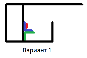

Здравейте!
И аз реших да си сложа лед лента на окачения таван. Смятам да я залепя на алуминиев Г-образен профил (син цвят на картинките) с размери 20х20мм. Профилът ще лежи върху N на брой ъглови планки (зелен цвят на картинките), разположени по дължината му.
Единия вариант е да залепя лентата (червен цвят на картинките) от вътрешната страна на профила и тя да е разположена успоредно на челото на тавана. В този случай профила ще лежи с едната си страна върху планките.
Втория вариант е да залепя лентата от външната страна на профила и тя да е разположена под ъгъл от 45 градуса спрямо челото. В този случай профила ще лежи с двата си ръба врху планките (с ъгъла нагоре).
Вариант 1 е по-лесен за изпълнение, тъй като профилите ще могат да се долепят един до друг в ъглите и лентата да се залепи там без проблеми под прав ъгъл.
При Вариант 2 лентата ще трябва да се среже в ъглите и двете части да се свържат с конектори с кабелчета.
Като се абстрахираме от сложността при монтажа, някой пробвал ли е и може ли да каже, кой от двата варианта е по-удачен по отношение на сила на осветеност и визия на светлината?
При Вариант 2 светлината много по-силна ли ще е в сравнение с Вариант 1 и дали ще е оправдан по-сложния монтаж в този случай?

Виждам много по-голям смисъл във вариант 2 и да - светлината ще се използва значително по-пълноценно.
Защо ще се мОриш с два винкела, като вместо тях може да се тури дървена летва с трапецовидно сечение и лентата се лепва директно на наклонената под 45 градуса страна на трапеца ?

Здравейте, предстои ми полагането на лед лента на окачен таван и съм се спрял да я залепя ня позиция 3 от схемата на първа страница. Въпроса ми е с какво дя забърша картона, понеже от шпакловане, боядисване ще има доста прахоля, за да залепне лентта добре?
