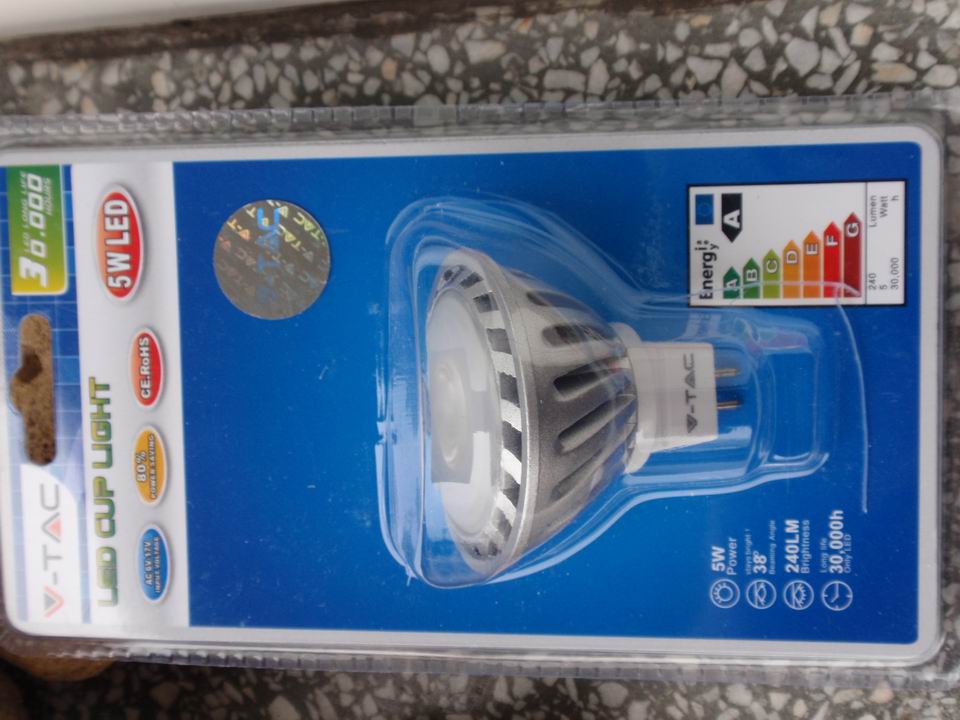

В две бани съм инсталирал LED от тези
Resize of P3180110.JPG (92.75 KиБ) Видяна 7141 пъти

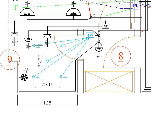

ето така са разположени в банята и светлината е супер.
Bathroom_LED light.jpg (58.35 KиБ) Видяна 7141 пъти
Дори луните са за баня с матово стъкло, но нямам снимки от луните.

Въпроса е дали драйвера на ЛЕД-а ( който е в самата ламба) не си стабилизира сам захранването? И ако има ШИМ дали изобщо му трябва стабилизирано захранване.
kozl - майстор
Драйвера стабилизира тока през светодиода и специално за посочените LED крушки мисля , че пишеше, че могат да работят със захранване с постоянен или променлив ток в диапазона 7-14 волта. Т.е. могат да работят със захранване за халогенни лампи. От мой опит обаче поради ниската консумация на LED крушките, електронните трафове за халогени имат защита и при мощност по малка от минималната им не сработват.

..а какви са кабелите и с какво сечение са и разстоянието до трафа е малко както виждам. Питам защото и аз правя същата схема в хола. При мен разстоянието траф-луни е от 2 до 5м с кабели 2х0.75мм2 като мислех луните да са на 220v, но сега искам да сложа лед 12v/7w и не знам да сменям ли кабелите и с какви?
