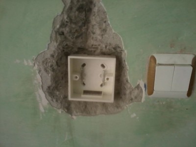

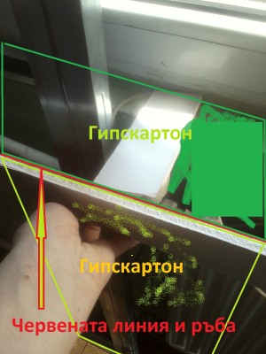

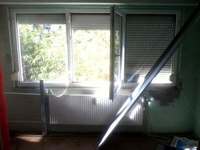

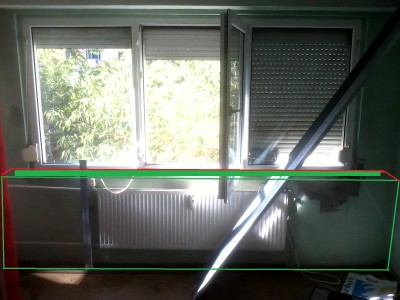

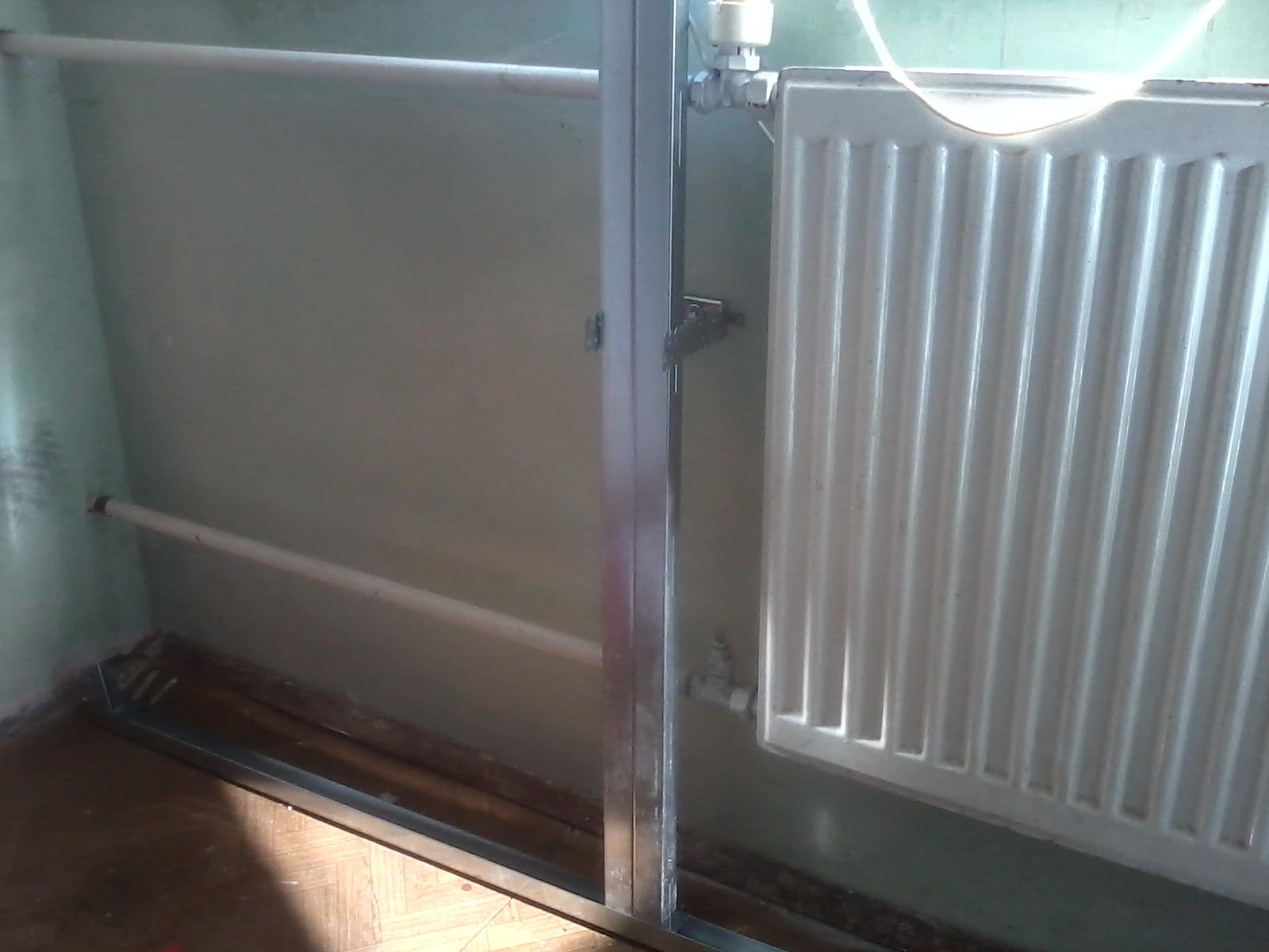

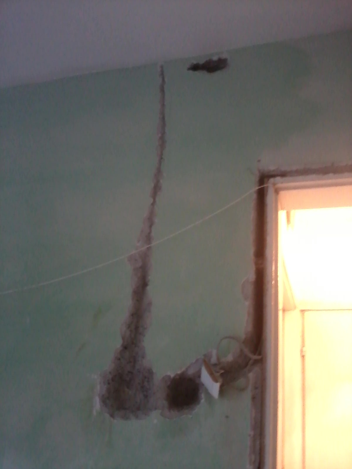

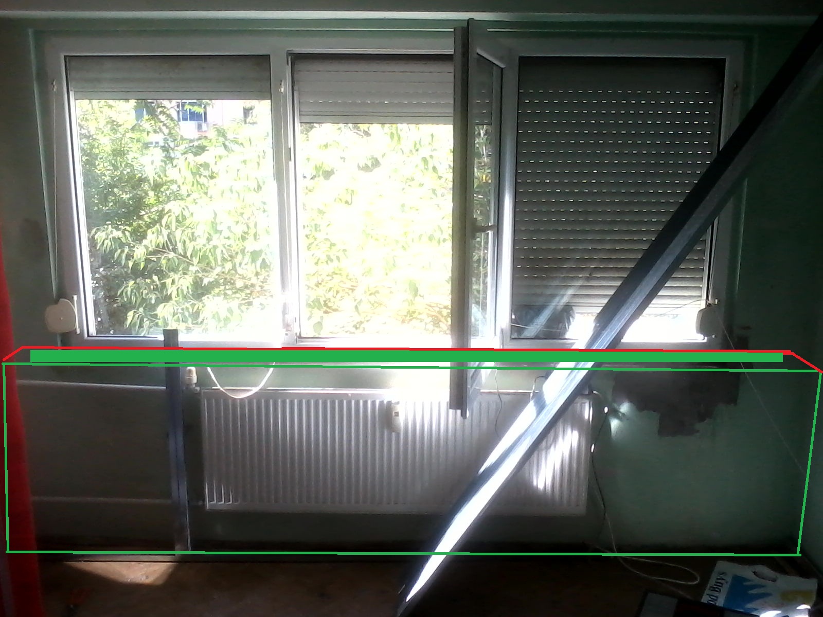

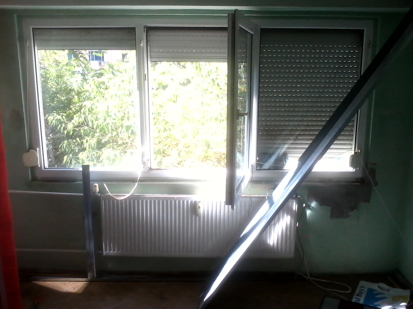

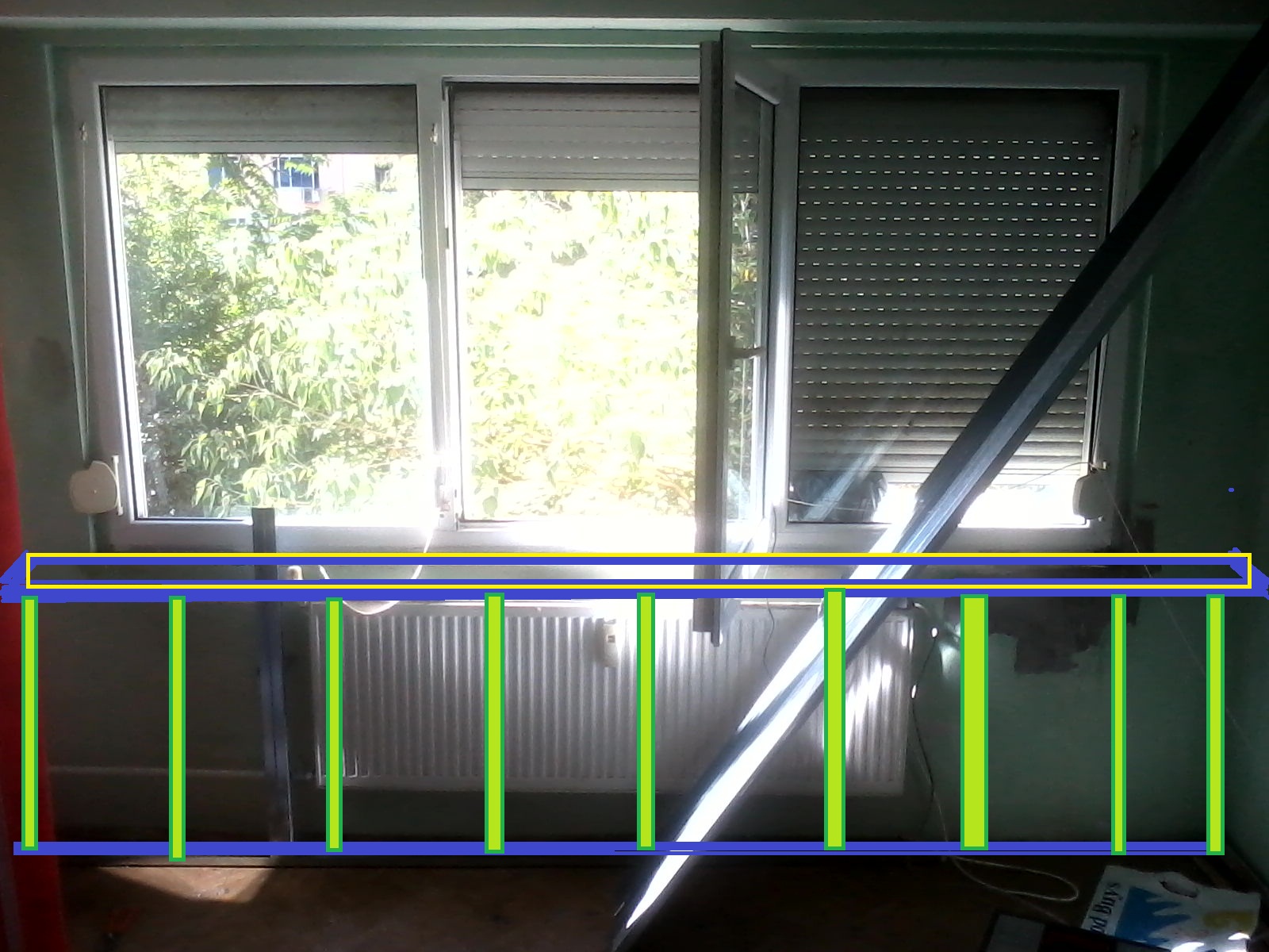

днес копая канал за кабела на димера.И имам едно затруднение.Ще махна радиатора и искам да направя стената от към прозореца с гипскартонени плоскости както тавана,но нещо конструкцията от профили ме затруднява след малко ще пусна няколко снимки за да стане по ясно.

аз си нямам никаква представа.в главата ми се явява една идея и ще пробвам да я обясня на някоя снимка.А относно паркета дето му викаш-това е балатум който и него няма да го има а ще бъде с ламинат пода.Само да уточня че под балатума е панел.

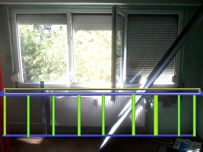

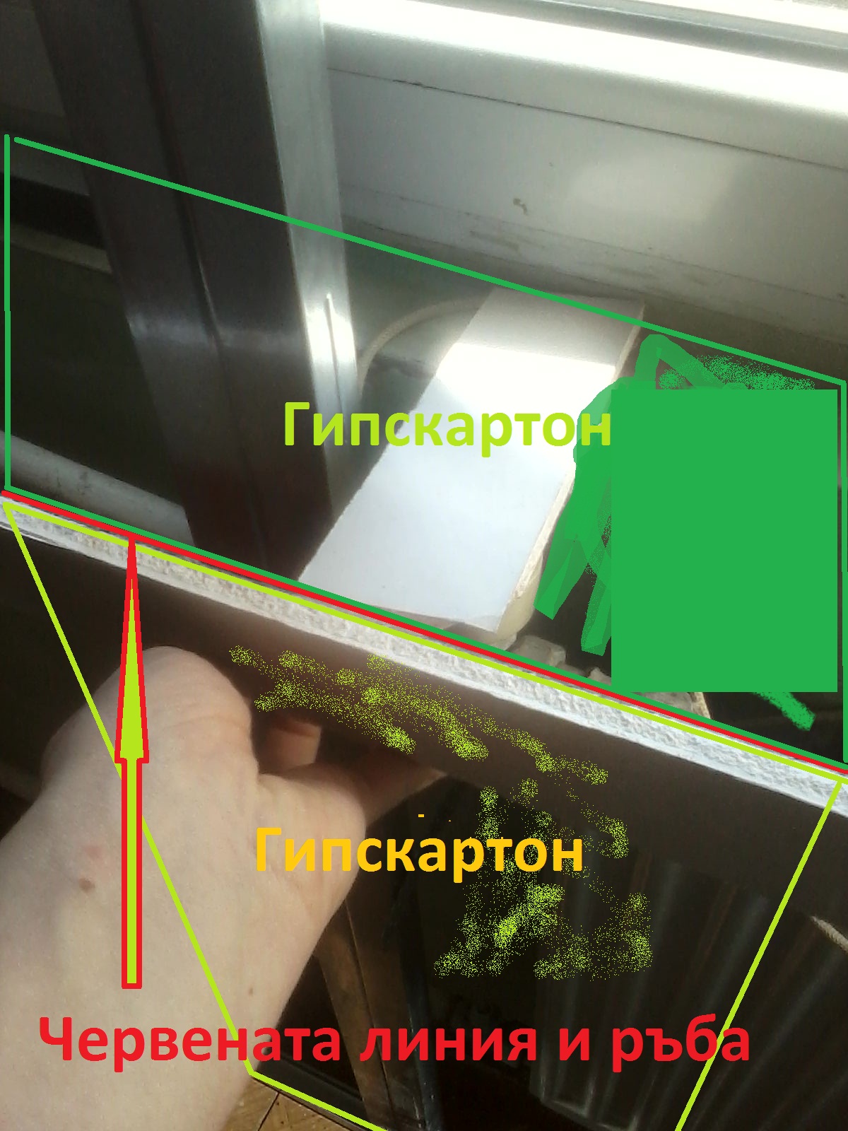

Сега направих една схема дано ти стане по ясно.
със синьо съм отбелязал УД профилите които ще са на 10-12см от стената.
после са пак УД профилите на земята отстрани на стените и на 2 см под прозореца.
с жълтия правоъгълник съм отбелязал ГК който ще е отгоре.

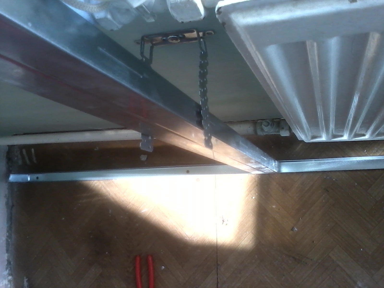

С зелено(светло зелено) съм отбелязал ЦД профилите

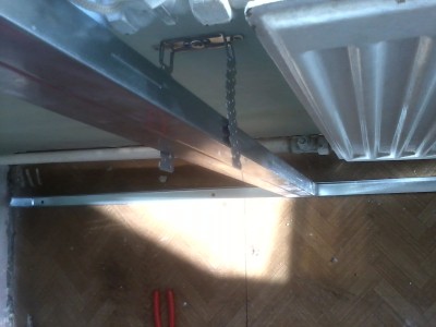

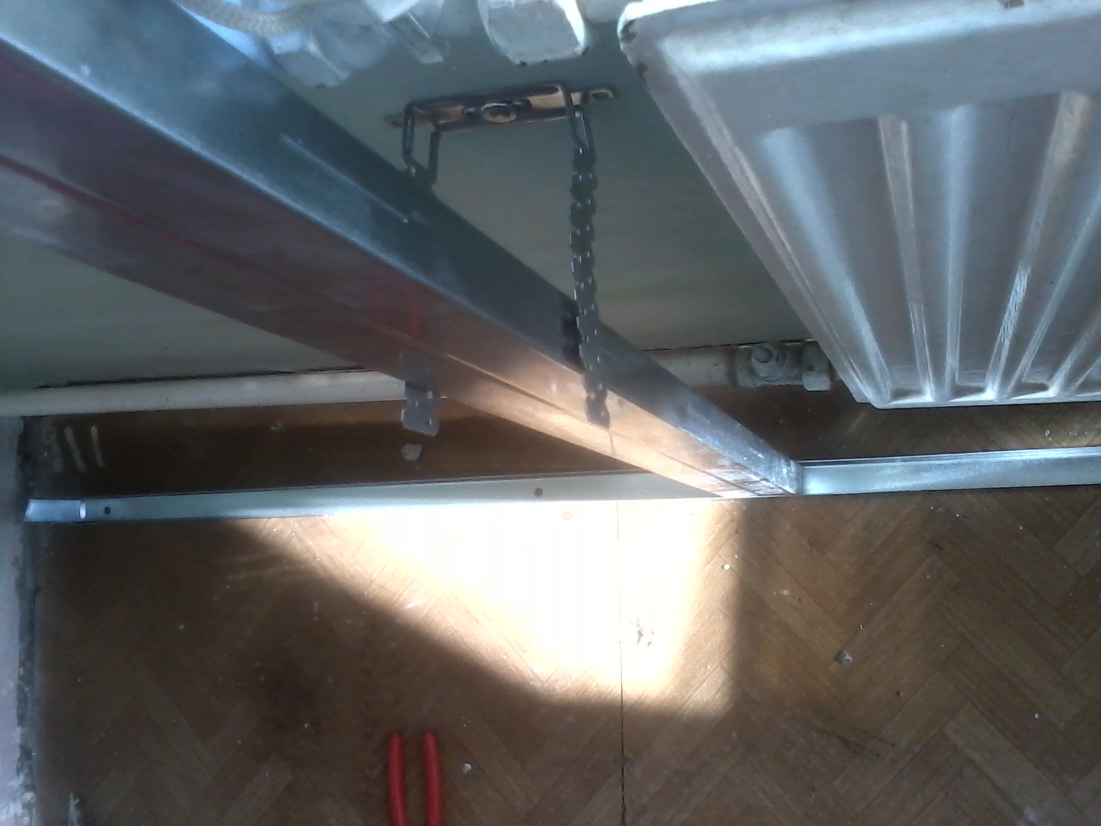

и окачвачите както е на една от снимките.

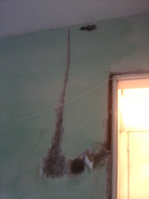

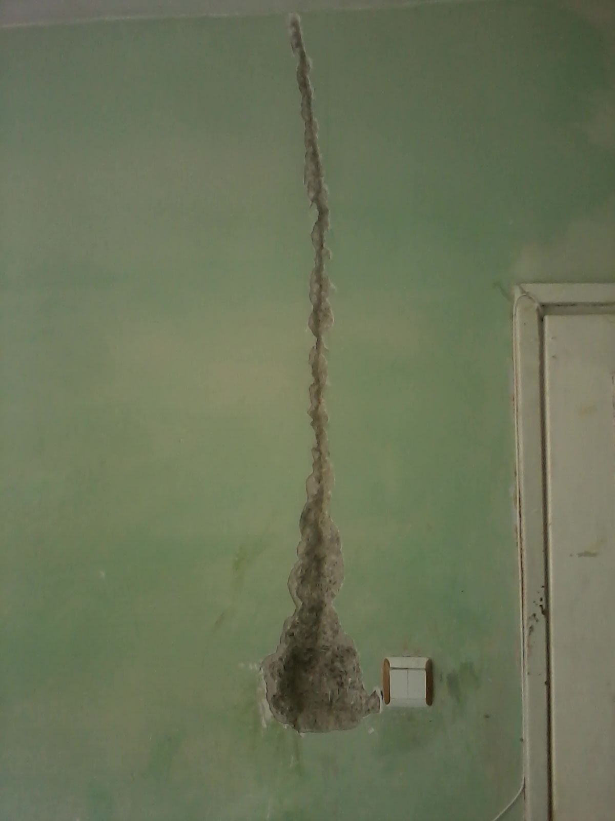

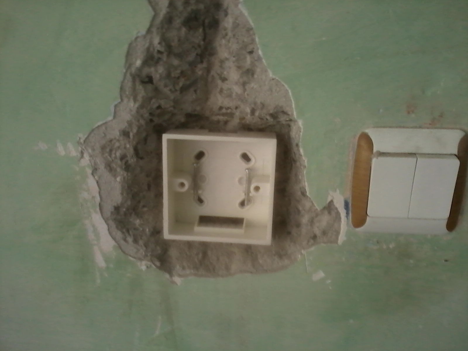

МИслех ме кабелите отиват към тавана и къртих най горе но намерих някви тръби но не и кабели.После решех да ги проследа от розетката и тръгнах да ги търся но се оказа че минават край касата на вратата но всичко приключи добре за сега измислих плана къде ще е захранването и от къде за минават кабелите.Интересно ми е че проводниците са директно замазани в мазилката.

Целта е да се изолира цялата стена, а не само от долу.Аз бих постъпил ето така понеже и мен ме чака същото като при теб.Първо бих облякъл трегера така че да се получи обръщане на дограмата от горе .След това обикаляш с УД като почнеш примерно от горния ляв ъгъл на дограмата с парче до стената ,след това по лявата стена, пода , качваш по дясната стена и завършваш с парче до десния горен ъгъл на дограмата.От двете страни на прозореца слагаш по един ЦД така чеда обърнеш дограмата от ляво и дясно .ЦД-тата влизат отдолу в УД на пода и горе в парчетата УД.Между двата ЦД захващаш едно УД на ниво на долния ръб на прозореца така че да обърнеш дограмата и от долу.След това редиш между УД-тата още няколко парчета ЦД както си показал.И директни окачвачи за ЦД според дължините.Смятай предварително къде ще са фугите на ГК така че от долу да има ЦД.
