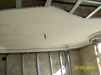

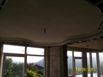

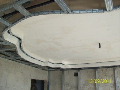

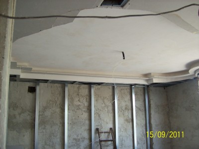

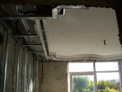

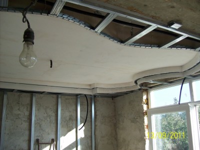

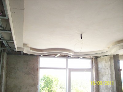

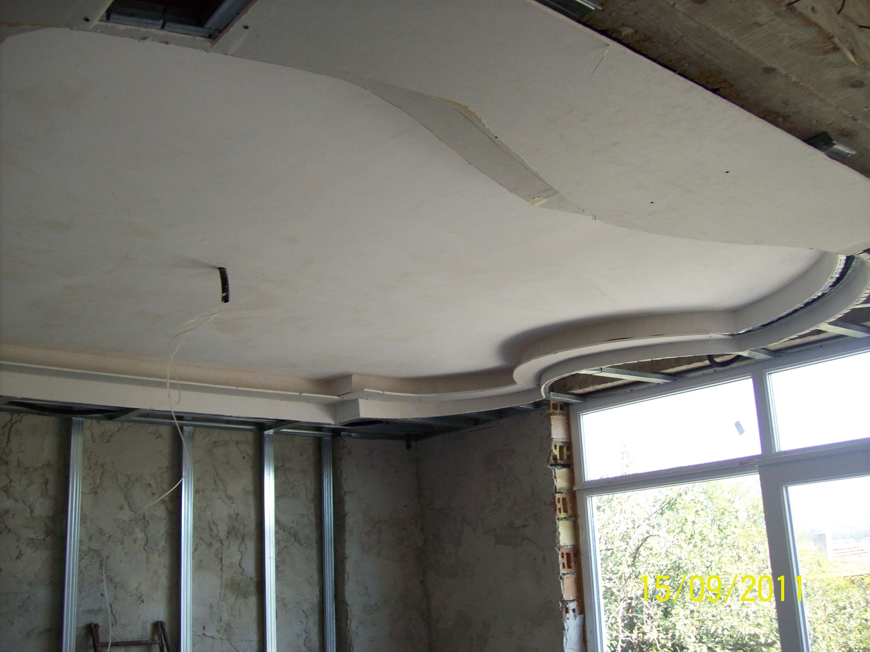

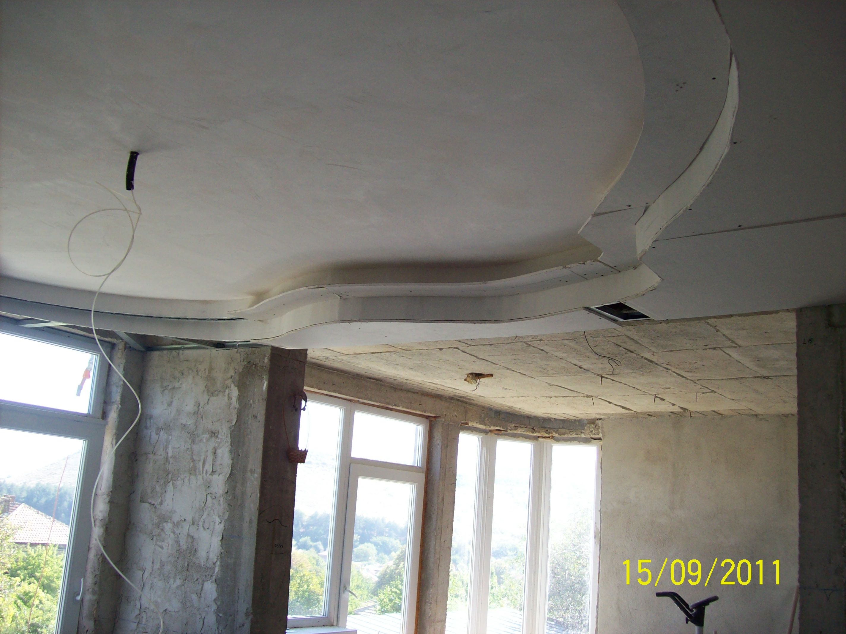

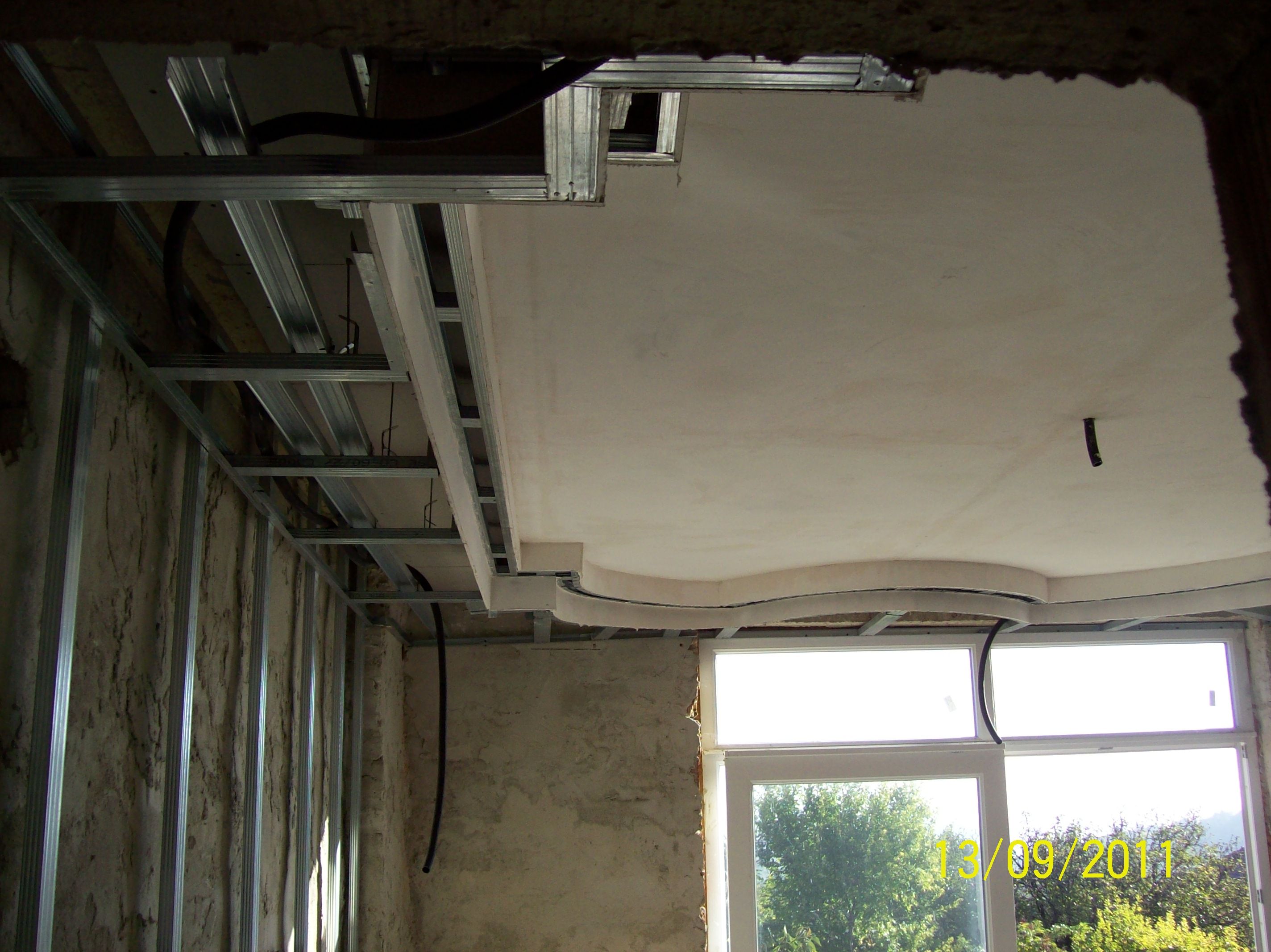

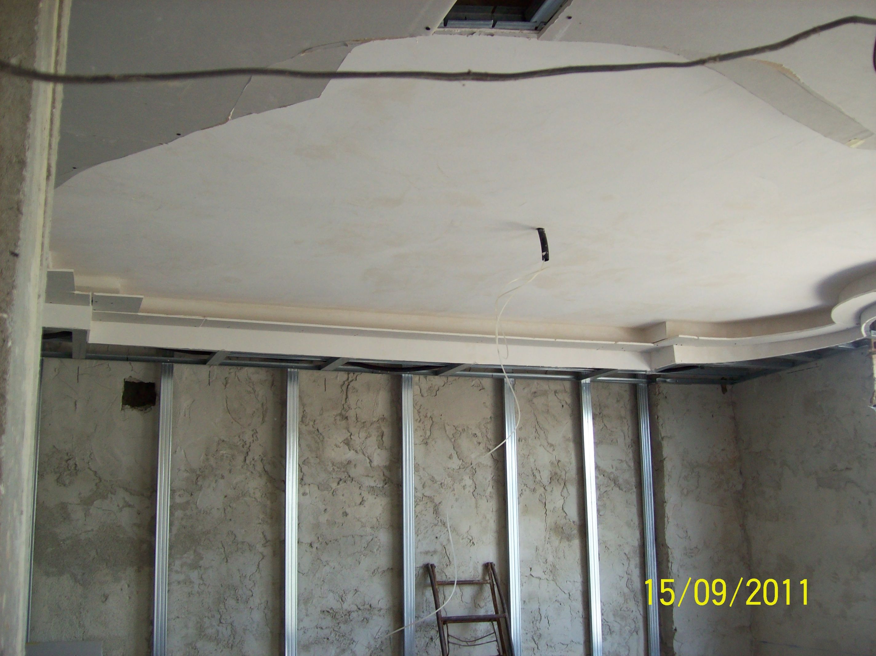

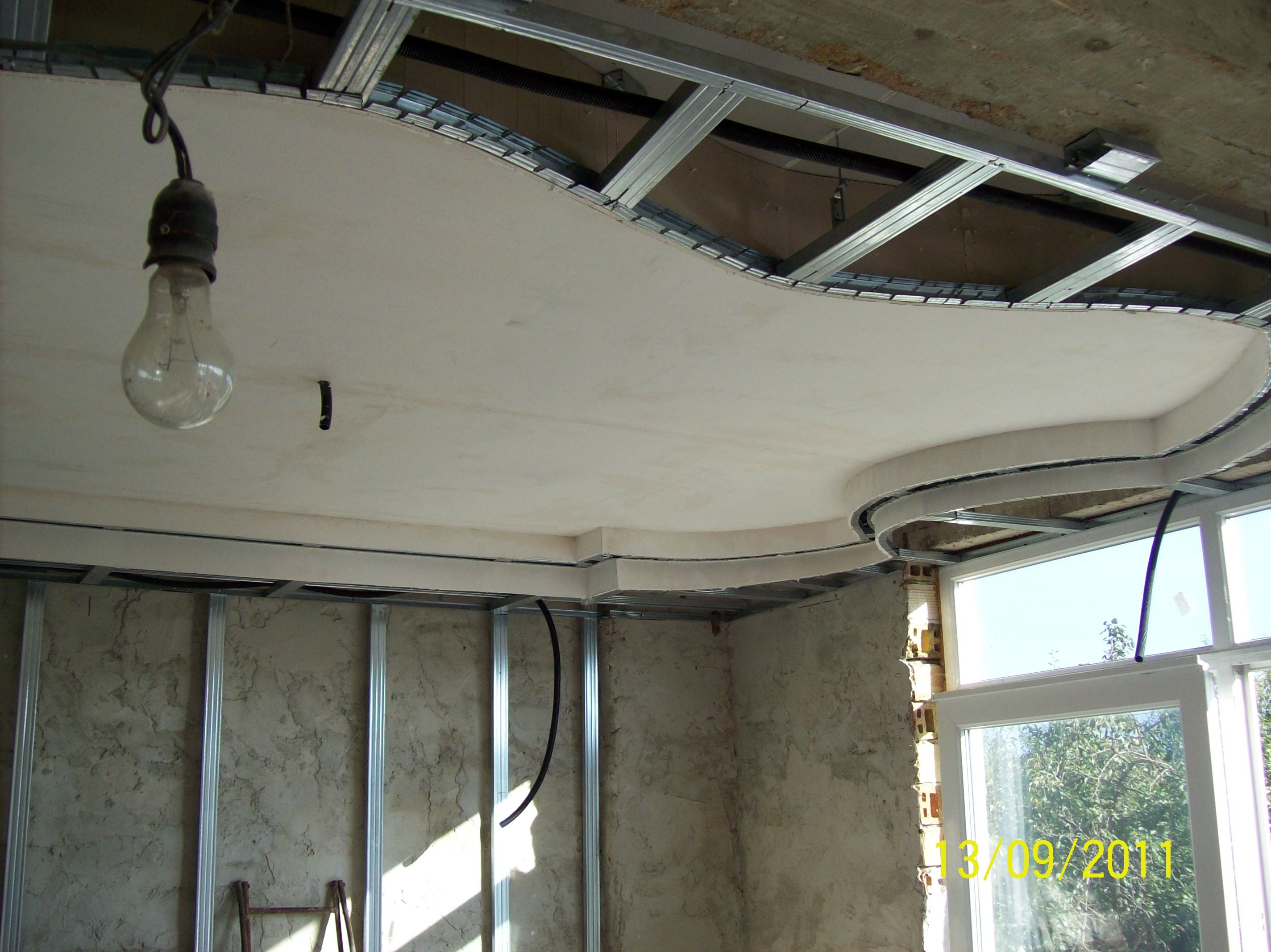

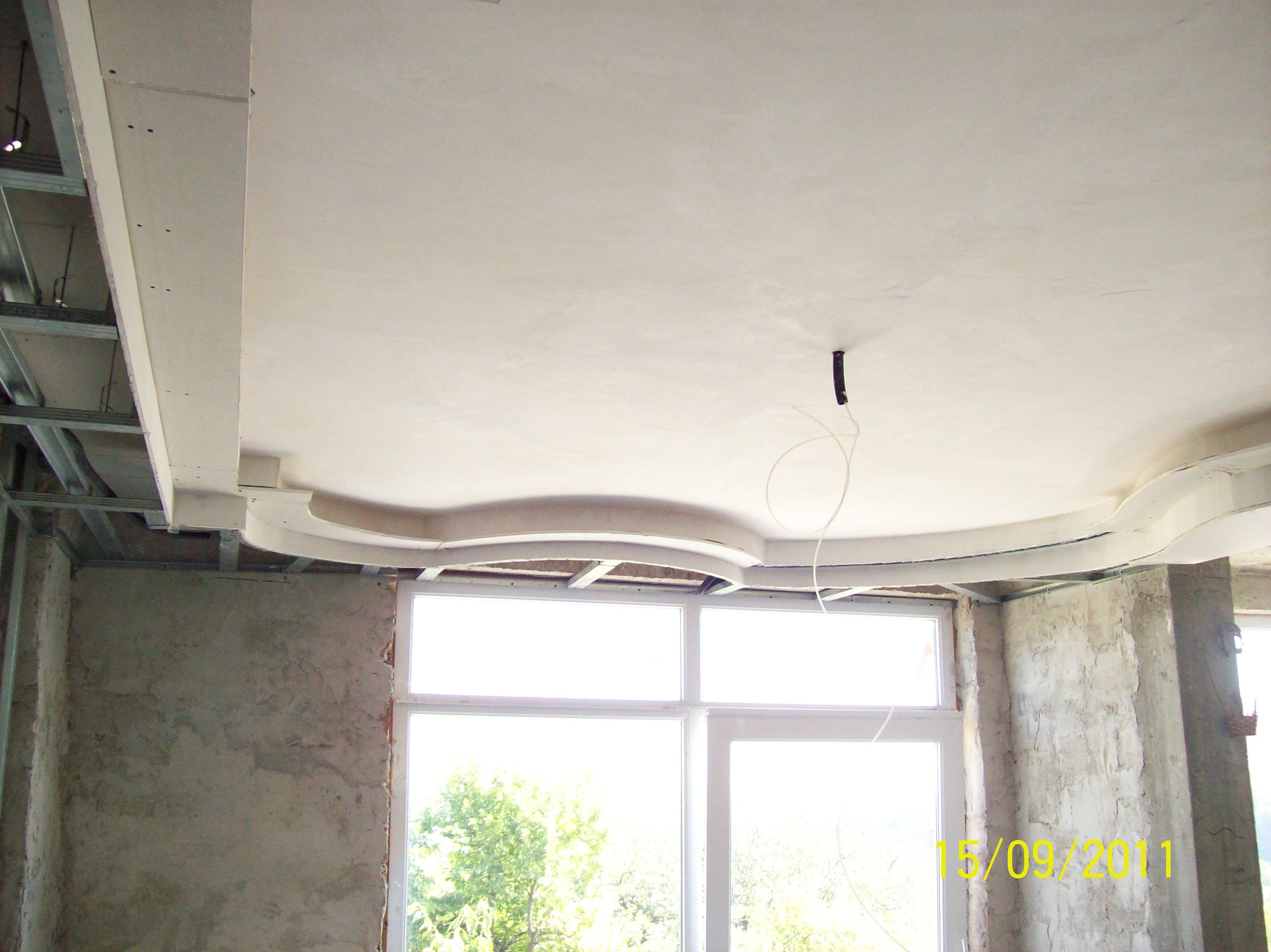

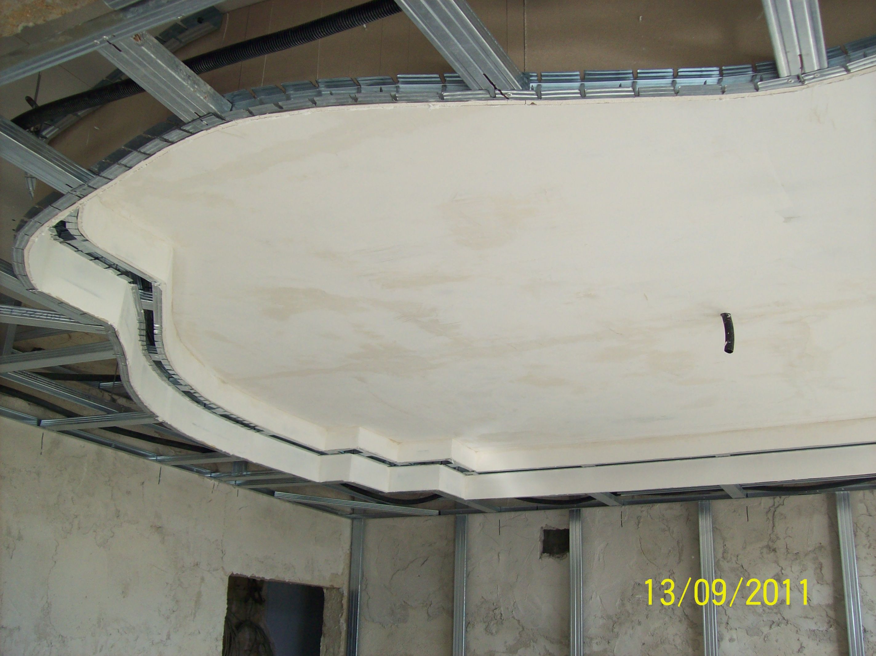

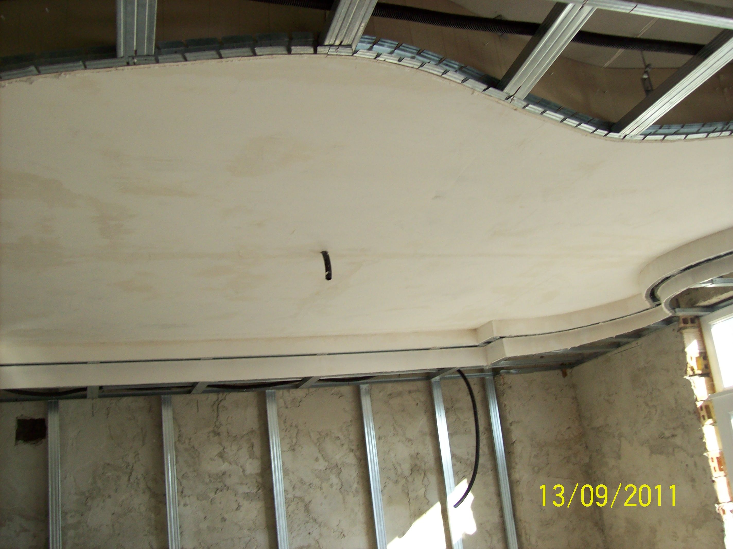

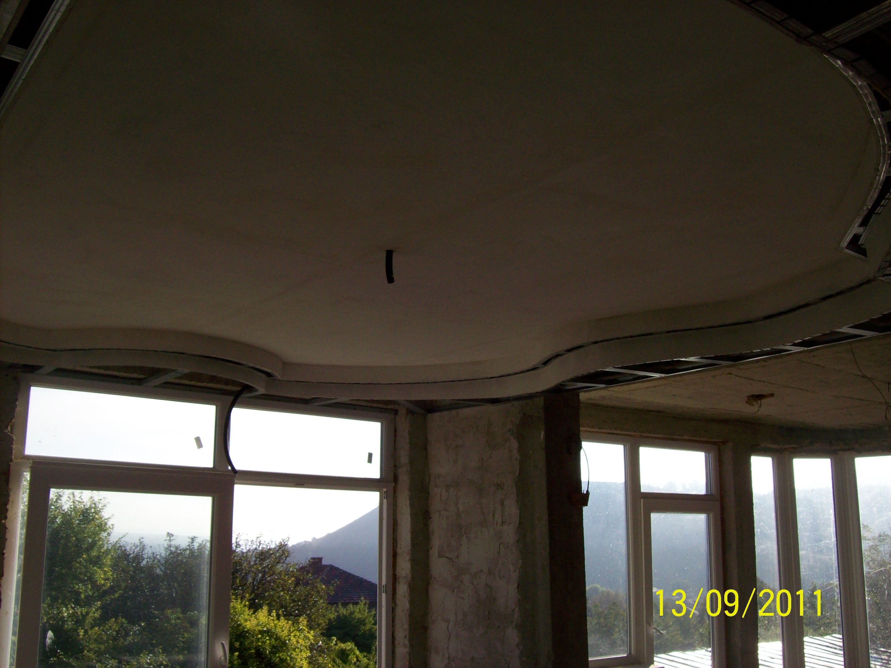

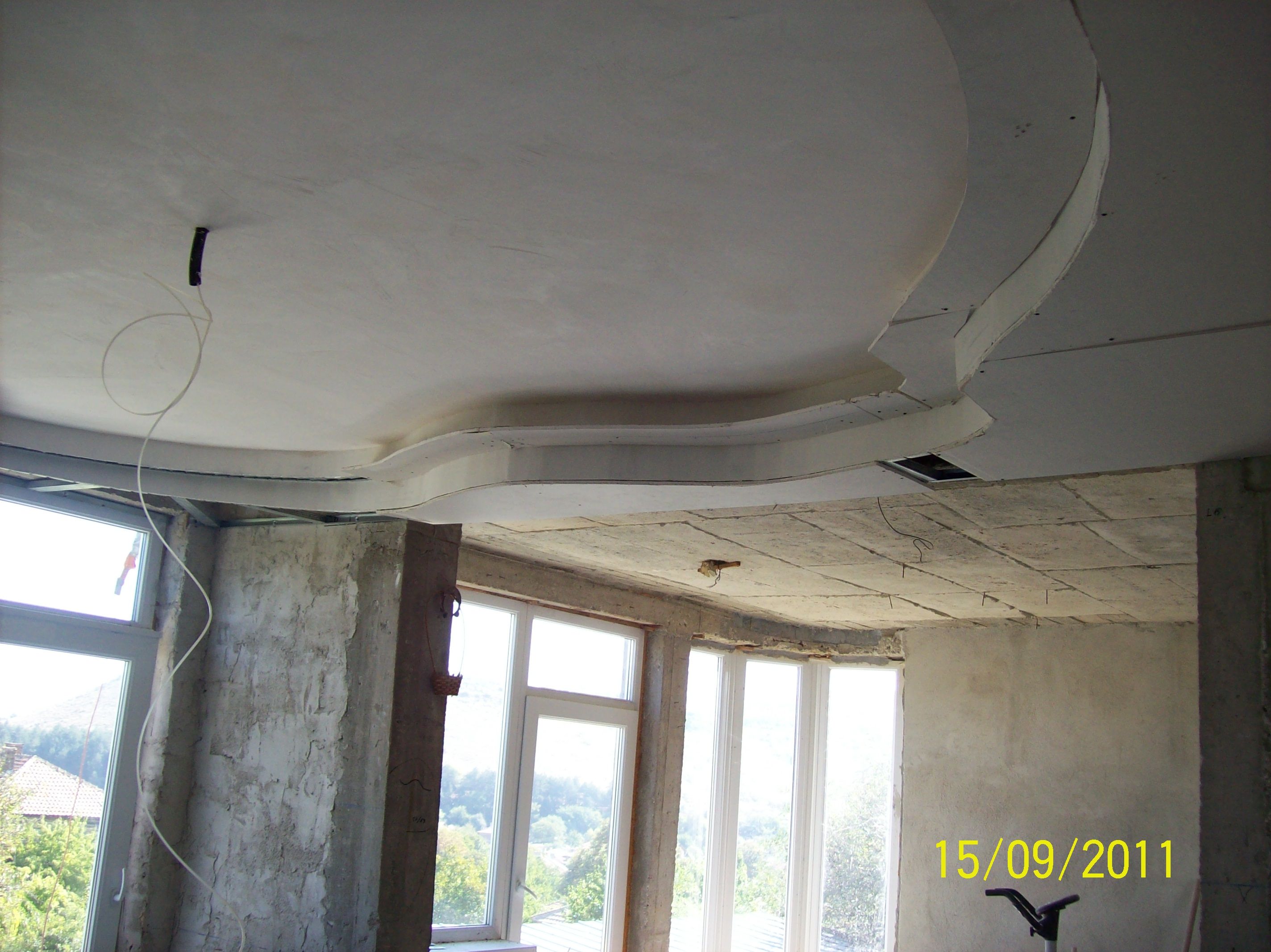

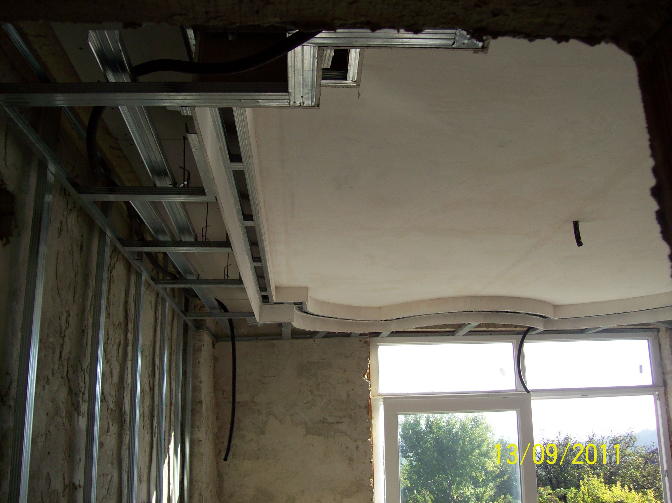

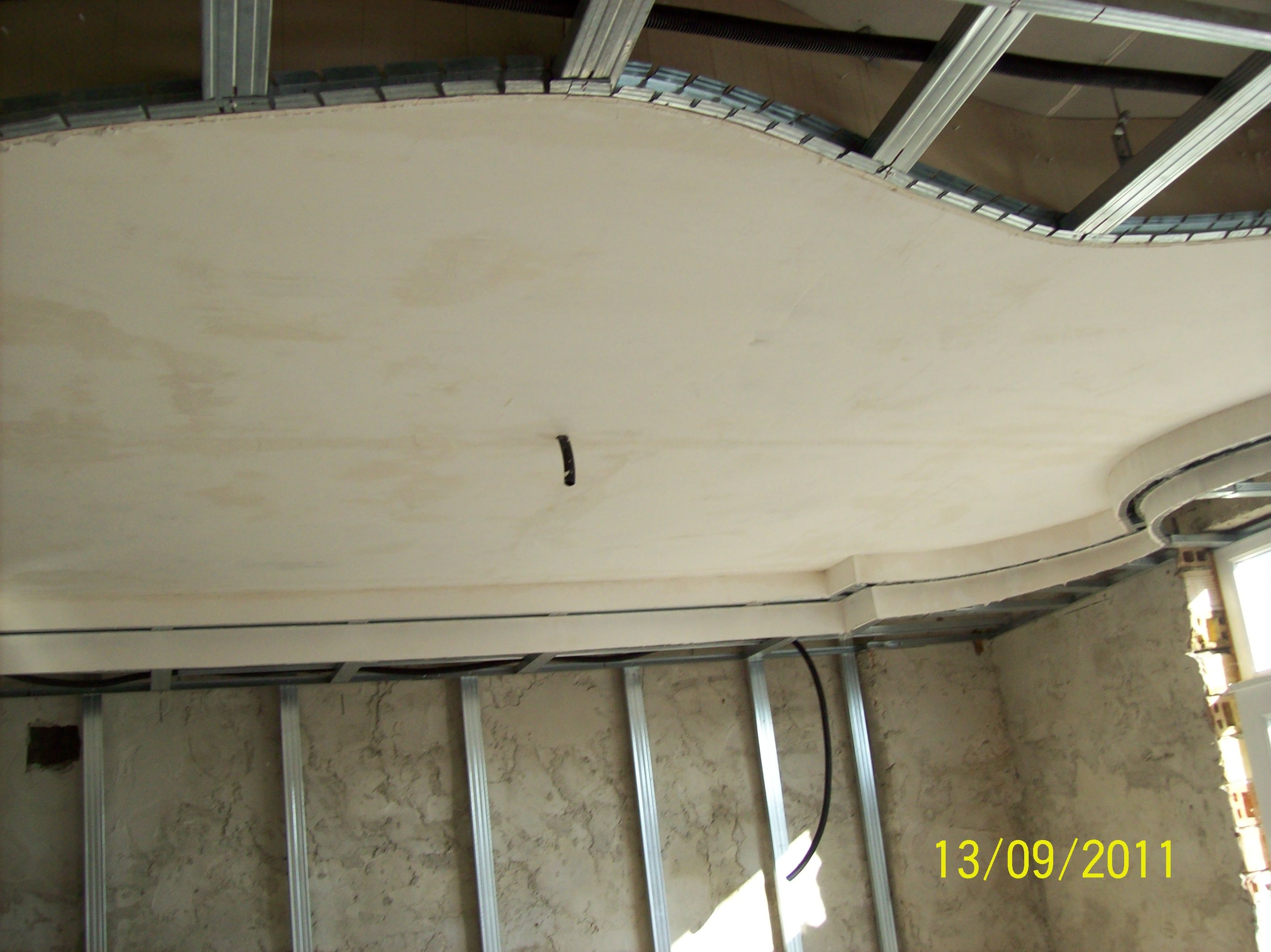

polifren написа:
Какво мислите за този таван? :? :?:
Така започнато, завършването ще е истински ад за изпълнителя. Никой ли не си прави труда, да чете темите - коментирано е достатъчно - първо се прави най-високото ниво, после от него се пуска борд по съответната извивка, затваря се нивото и продължаваме надолу по същия начин (ако имаме повече пластове).
Личното ми мнение е, че е похабен материала.
polifren - напреднал
Pooh написа:
polifren написа:
Абсолтно си прав за съжаление,но вече маи няма накъде
KnauFer - специалист
Хаха много интересен начин за правене на форми от картон ..
Нищо не е похабено ! Развиваш нацепеното Уд. затваряш 1вото ниво ,чертаеш вълничките ,ковеш нацепеното Уд по чертата ,пускаш перденцата/челата/ ковеш нацепено Уд по формите и затваряш - Нищо сложно !
ulieliadi - специалист
Да , а освен това сваляш и цялата конструкция на основния таван и правиш профилите на 50см :-D
Аз не бих го продължавал по този начин [-X
П.С. Видях че и директните окачвачи са на + 150см [-o<
#-o
:drinkers: ...Смалко повече мъки все
пак ще се получи
ulieliadi написа:
...аз го продължавам...като се напука ше ти звънна... :yawinkle:
Много гот е станало :shock:
То и аз си ги завивам платите на 60 см . до сега не е пукнало ..
The_FAN - специалист
KnauFer написа:
:shock:
"То" не пука, а провисва....
ако не вярваш провери с мастар след като се налапа картона с влага от помещението и гравитацията си каже тежката дума. Явно си по-умен от създателите на материала.
А у вас ли си го правиш или на гърба на някой, който си мисли че плаща на майстор ? Че има разлика...
Давайте адекватни мнения.... не си издигайте магариите в култ !
нито пука нито провисва :) В къщи таваните са :през 60 см профил CD ,и от 10г. не са мръднали - ей ся ги проверих с нивел !
Иначе си ги правя през 50 см. ,ест. двойна скара ... !
