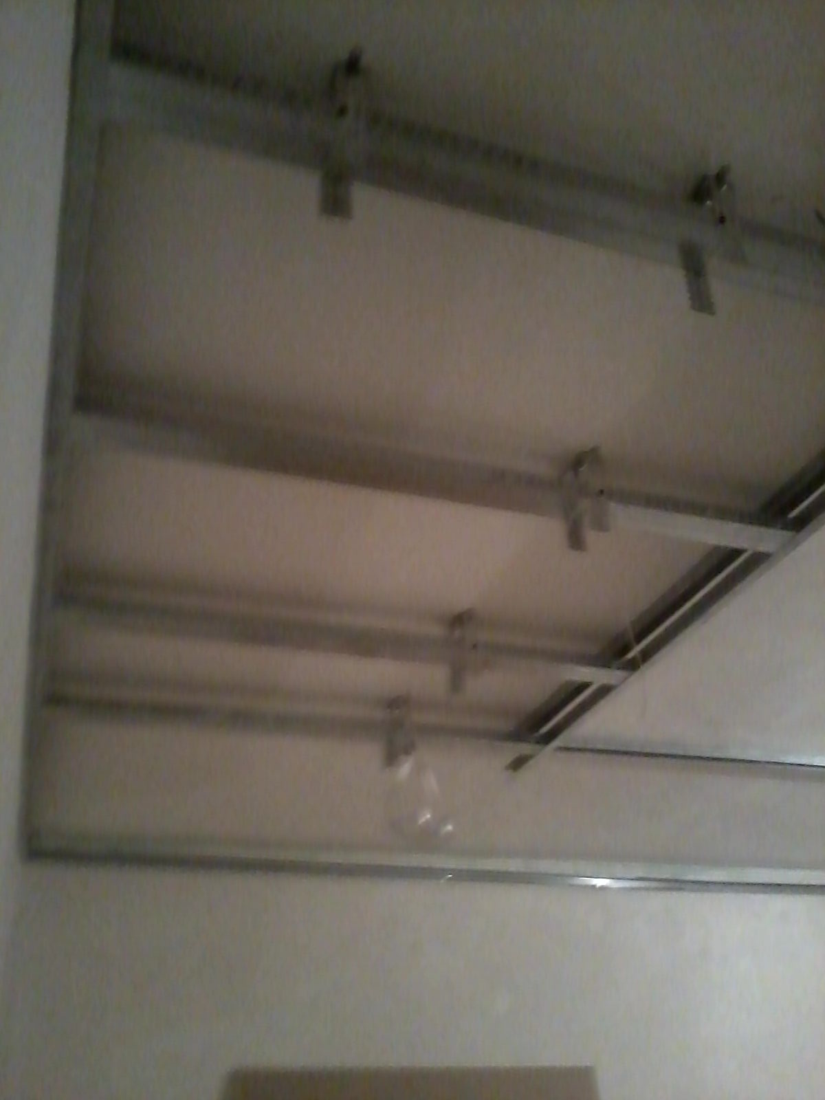

ferrari4456 - специалист

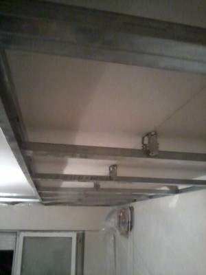

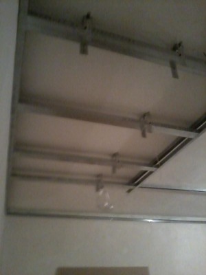

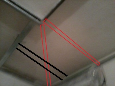

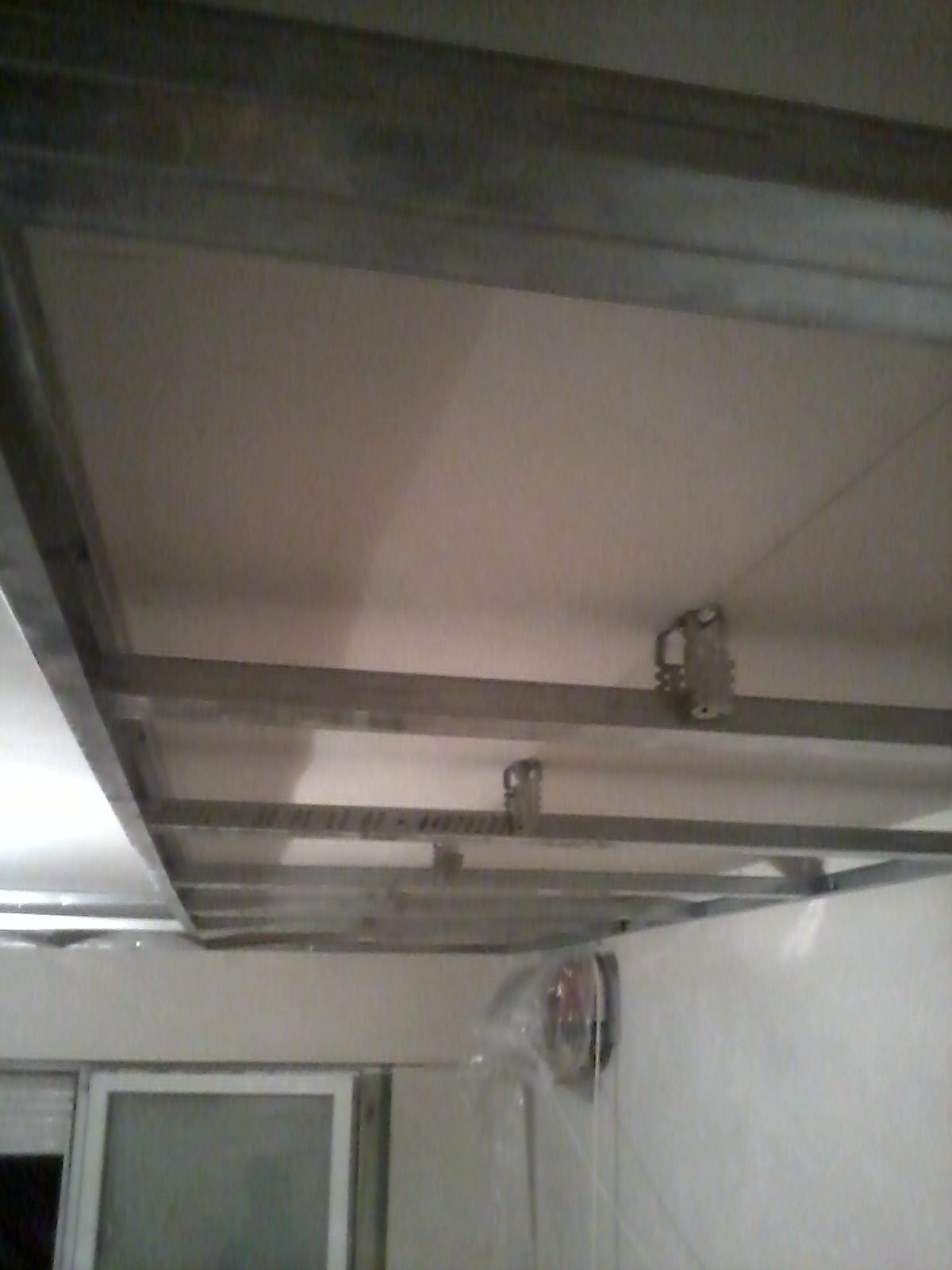

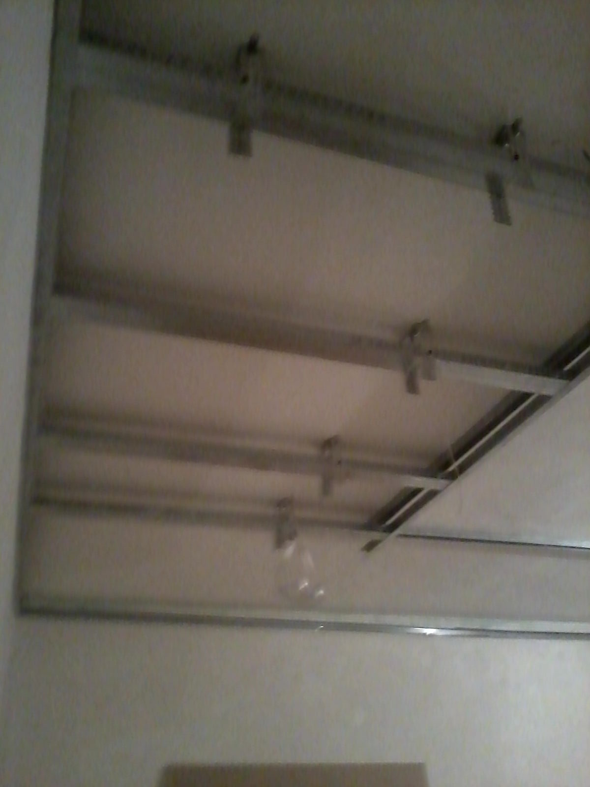

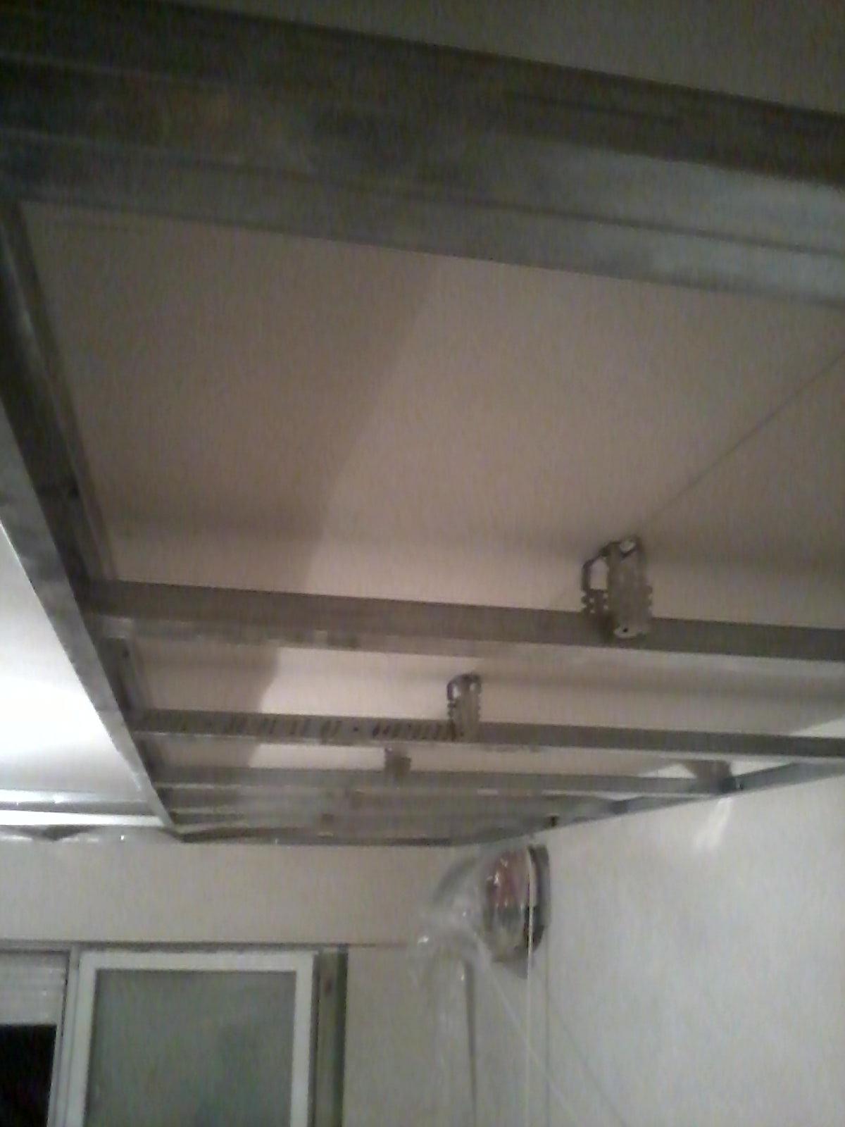

Защо не направиш това:
Изрежи профила по някакъв начин поне аз се сещам за един(примерно страните отстрани или горната част с долната на профила и се разтваря и се захваща за другия) и го завинтваш към другия профил и се поставят два директни окачвача.
gogitko - специалист
Едно ЦД по средата по цялата дължина .
Това също е добър вариант. :)
ivanovrg - специалист
ужас-или съм пил много(2 бири) или тук се говори на китайски
този таван да не се прави на открито небе ,че да няма къде да се хванат CD-тата
boretobobo - специалист
Момчета цд профил се монтира на 60 см център от профил до профил и се завършва с уд
просто се искат сметки и разчертаване.
Два пъти мери един път реже. И завърши с УД профил
Да за стени. :lol:
Последна промяна от gogitko на пет ное 08, 2013 10:24 pm, променено общо 1 път.
дали е от център до център или от начало до начало няма значение,но определено не е 60см
нито един производител не дава такъв размер за отстояние на профилите на тавана(освен растър)
размера е от 40 до 50
Пич един картон е 200 см на 120 см Като монтираш профила на който да закачиш картона
трябва да оставиш място и за другия картон разликата е 3.5 см ЦД профил е 7 см :!: :!: :!: :idea: .Ти прецени как да монтираш картона разделен на две ако разделиш 1.2 на 0.6 ИЛИ 2.00 на 0.6.
Последна промяна от boretobobo на пет ное 08, 2013 10:28 pm, променено общо 1 път.
nv952 - майстор
днес слагах тези.
1.2 м на 60 см -за стени. 2 м на 40 или 50 см за тавани.За стените листовете са надлъжно по ЦД, а за тавани напречно.За таван може и надлъжно ,но ако са през 40.
