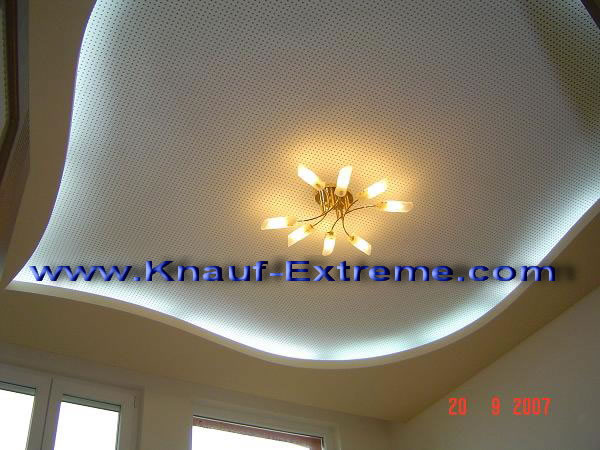

Здравейте всички посетители на този прекрасен форум. Нов съм в форума и това ми е първата тема :) . Реших да си направя окачен таван, та мисълта ми е някои знае ли как се правят фугите с този материал на кнауф и как се заличават следите от рапидките ? :?

тази статия я знам, но за съжаление не е обяснено начна по които са правят фугите, така че да не се забелязват :sad:
The_FAN - специалист
пълнят се със Унифлот но за да не се запълват и дупките на перфорирания картон се ползва силиконов пистолет за "салами"
като втвърди унифлота излишното се почиства внимателно с шпакла и се китва пак.
Рапидите с шпаклата....
достатъчно ли е ?
труден таван за аматьор....

още един въпрос слага ли са само залепваща или стъклофазерна лента на фугите ?

никаква лента не се слага, при монтажа трябва да оставиш разстояние между листата - 2 до 5 мм. за да се получи фуга която да запълниш...
