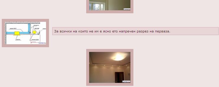

Здравейте значи аз съм новичак в този хубав сайт, а и не съм много на ТИ с сухото стройтелство, но съм решил да си правя в спалята окачен таван като в тази статия: Окачен таван с гипс картон на две нива част 1,2,3 . Но мисля да е само ниво две. Та въпроса ми е: Като завършва майтора в част 3 ( http://www.napravisam.bg/index.php?id=visuals&sid=109 ) на един от етапите пише, че се монтират первази за неоновите лампи та интересува ме какво преставлявар тези первази: изграждат ли се с УД профили и ГК или се продават готови? Благодаря ви предварително и се извинявам ако питам нешто глупаво, но както казах не сам много на ти с сухото стройтелство

Не гледаш внимателно. Човека много добре го е показал със схемичка.
Прави се с УД профил.
