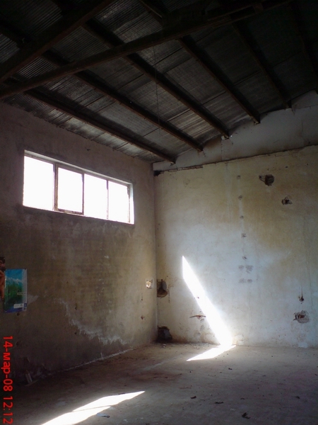

Привет, предстои да се направи окачен таван от 144 кв и търся съвети как да е по-евтино и да става бързо (аз ще го правя, но...). За сега съм се спрял на AMF http://www.strom.bg/amf.htm като пълнежа ще бъде някаква изолаци (фибран или нещо от сорта). Ето долу и снимка на обекта. Проблема идва от наклонения покрив.
Търся съвет за по-качествена работа и за подобен покрив, също така кажете ми как да се запушат дупките от ламаринения покрив, че ще тече вода а е лошо, аз се сещам за силикон за метал?...

Здрасти, подобен покрив наскоро прави Ясен. Има тема : http://www.napravisam.bg/forum/viewtopic.php?t=6334
Това е единия вариант, ако искаш да оставиш наклонените участъци. Може да го направиш тавана и хоризонтален, като в този случай ще ти препоръчам да си направиш хубава топлоизолация. Аз наковах сачак върху гредоред, найлон за пароизолация, 4 слоя минерална вата /два слоя перпендикулярни на двата отдолу/, паропропускливо фолио най-отгоре. Пропуска парите нагоре и е хидроизолационно надолу.
Но първо си оправи покрива да не тече!!!
shadowman - майстор
Хоризонтален ще е, а заради наклона тавана ще виси на стоманена тел, виждал съм как става, но сега ще се наложи да го правя на практика.
prascho - майстор
shadowman написа:
Абе не ми звучи тази технология много стабилна. Забрави и да стъпваш отгоре когато стане готово.
shadowman - майстор
Няма да се стъпва, само ще си виси за да си има таван, че зимата трябва и да се топли.

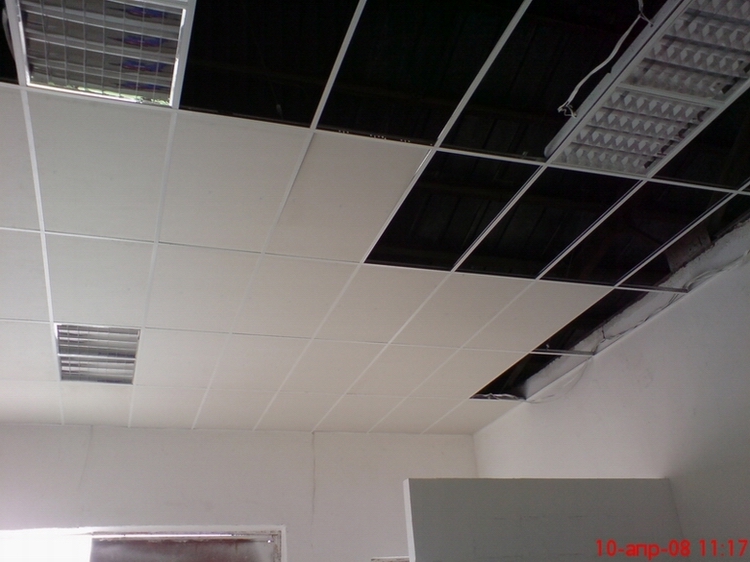

shadowman - майстор
Ето какво направихме.
anmoll - специалист
shadowman, много интересно :shock: от какво го направи,ако ти прокапе покрива..няма ли да е сложно :?
shadowman - майстор
Дано не прокапе, тоест залепихме дупките с лепило, но пък при ламарината има доста конденз... В самите клетки ще се нареди нещо от рода на фибрана, нещо по-евтино... Инак системата Е AMF евтино и бързо и да не забравяме и лесно, е поизкривихме го малко, но без скеле на на височина 4 метра е трудно а и мазилката бе като развълнувано море. Горе има линк за магазина от където се купува.
marto - специалист
поизкривили сте го защото като се прави конструкцията тук там се слагат пана да върви права скарата.а дори и да прокапе е много по-безболезнено от картона - тука само сменяш паното и готово :lol:
shadowman - майстор
Продължаваме...
