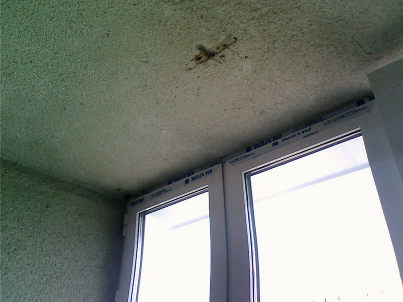

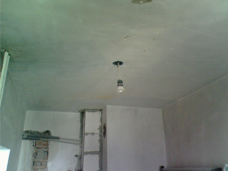

Правя си окачени тавани в целия апартамент и сега стигнах до кухнята.Направих 4 до тук единия от които е на две нива.Той е мойта гордост. :lol:

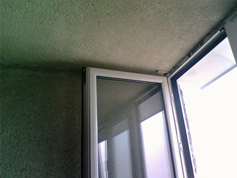

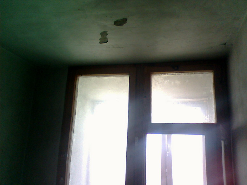

Сега обаче имам проблем. Остъклихме балкона на кухнята и прозорците свършват на тавана.Т.е. няма щурц.Искам да направя окачен таван тъй като тавана е много крив.Искам и да сложа изолация на частта която ще се падне външна на балкона.Дайте някакви предложения как да го направя.Новите прозорци са 3 и се отварят на вътре.Разстоянието м/у крилото и тавана е 3см.
Да го направя тавана на 2 нива ли?Как да стане?Някой правил ли е нещо подобно?
Ето снимки на тавана сега.Дървената дограма ще се махне.От там започва и балкона т.е. студената част. :?

При такива случаи в горния край на дограмата се поставя т.нар. уширител.
Чаро - Акълия
Пред прозореца слагаш фибран 2-3см , от там сваляш нивото колкото искаш и мушиш вата. За друго аз не се сещам.
b_stoilov - специалист
Какъв е този уширител?Какво представлява и за какво служи? :?
В краен случай ще стане с фибрана и от там да сваля нивото,но ми се щеше да е нещо по-интересно.
MASTER - специалист
Каквото и да се слага в момента, ще пречи да се отваря крилото.
Уширителя е профил който се поставя над горната каса,за да се получи необходимото разстояние за изолацията на тавана.
Нещо идеята за демонтаж и преработка на прозореца няма да се хареса на никой.
Има някаква тънка изолация, депрон ли се казваше която да се сложи на тавана в обсега на отваряне на крилото.
Доколко ще е ефективна като изолация не мога да кажа.
тонито - специалист
слагаш картон до дограмата и плътно до тавана около..15 санта и после си сваляш нивото колкото ти е кеф.вътре където остави 15 санта ще си сложиш релса за пердета и си 6:)
