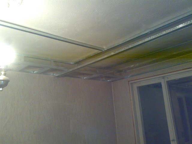

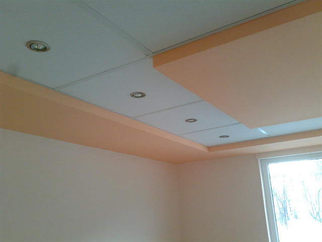

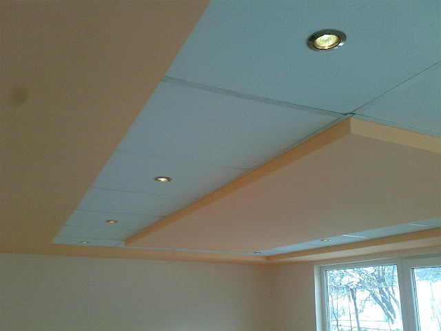

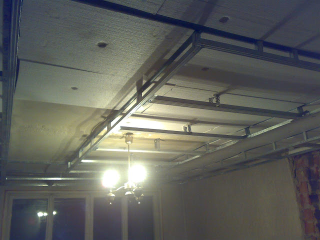

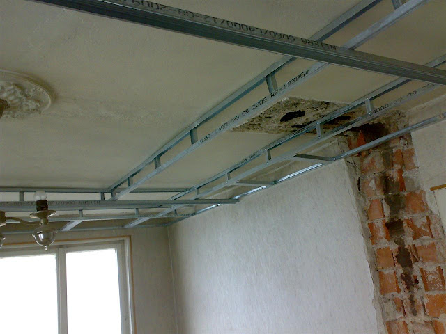

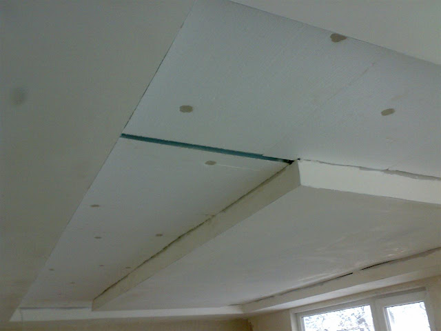

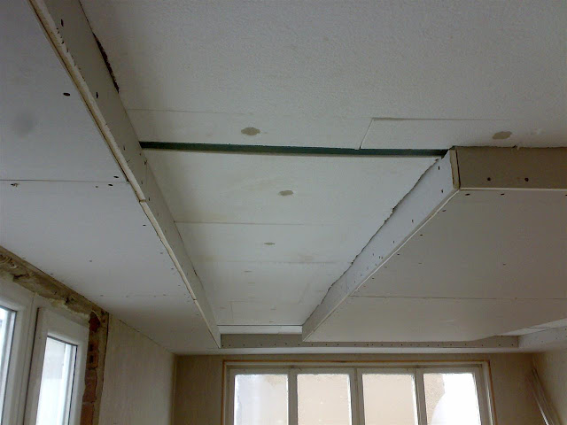

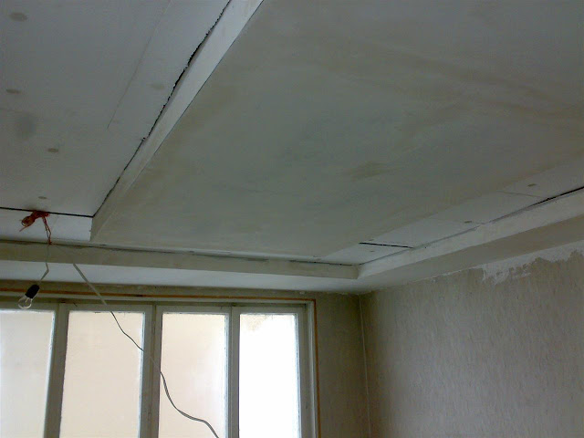

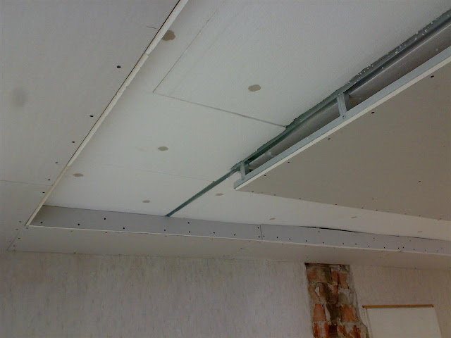

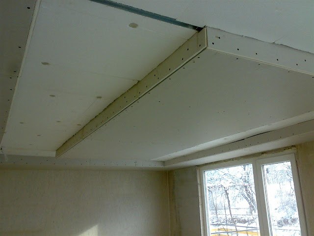

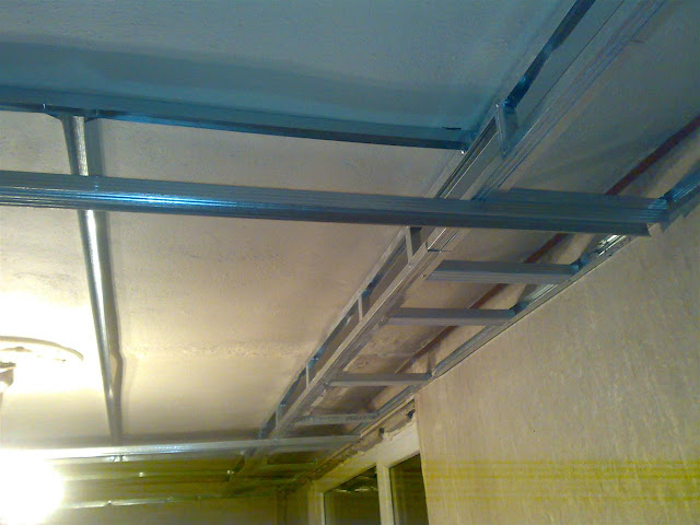

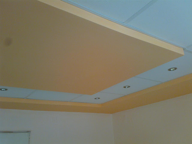

Това е втория ми таван с участието на гипсокартон в къщи, първия е прав и на едно ниво, така че няма нужда от снимки. Имам направени и 3 тавана растер пак в къщи, та тоя реших да е комбиниран. Има недостатъци, но основната му цел беше да скрие изолацията и съвсем скоро ще бъде преправен, освен това и на стените ще има в последствие предстенна обшивка.
marto - специалист
За визия добре е станало :thumbs:
Но като изпълнение :? незнам какво да си мисля,
преразхода ти на материали,труд и време на изпълнение е огромен:!: :!:
Има много писано и снимано във форума за всякакви видове тавани и стени.
Почети повечко другият път и ще спестиш Много :!:

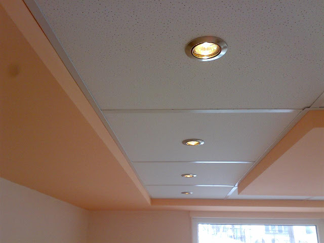

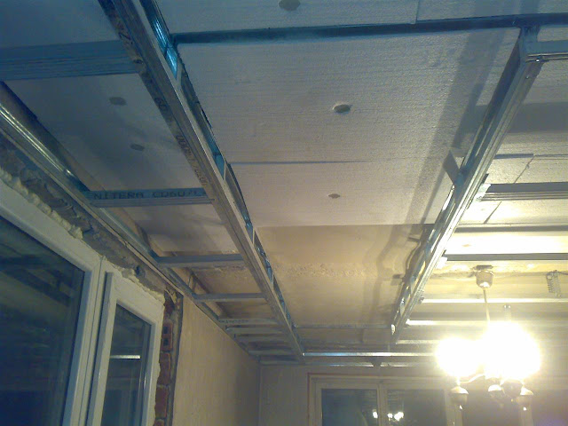

Пич сподели как мушна окачените пана ( с луничките ) на толкова малка височина до тавана? Благодаря предварително, защото ина мен ми предстои нещо подобно на вилата!
Gladiator_BG - специалист
тея луни няма ли да ти подпалят изолацията (стиропора)
а и разстоянието което си им оставил до тавана е прекалено малко ... ще горят постоянно ...
montoya - майстор
laary написа:
Трудно :-D
Понеже не бях помислил предварително по тоя въпрос - на едната къса страна не монтирах L профилите и от там ги вкарвах паната, има място да се натрупат последните едно върху друго и да се сложи профила.
Марто - преразхода на материали не бих казал, че е кой знае колко голям, по скоро ме вълнуваше да стане здраво и да съм сигурен че нема да ми падне на главата
П.С Gladiator_BG Изрязал съм изолацията точно над луничките, станаха вече 4 месеца нито изолацията се е подпалила, нито е горяла лампа
