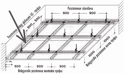

Въпроса ми е следния-рових се много из темите за окачени тавани,но или аз не съм разбрал, или просто не съм видял точната тема.
Става въпрос за скара на две нива с носещи и монтажни профили-носещите са през един метър а монтажните през 50см, но не ми е ясно, при поставянето на първия от монтажните (CD) профили,който е в близост до UD профила на какво разтояние е от него-отново ли е на 50см?Защото на тази снимка, а и на още няколко който видях във форума ми се струва, че първия CD профил не е на 50см, а е по близо до UD-то.Предварително ви благодаря.

10 см е растоянието за което питаш

И що се прави така???
Pooh - майстор
За предотвратяване на хващането на плоскостите към UD профила. Не е задължително разбира се - може да се прави всякак ... кой-както се е научил :wink:
