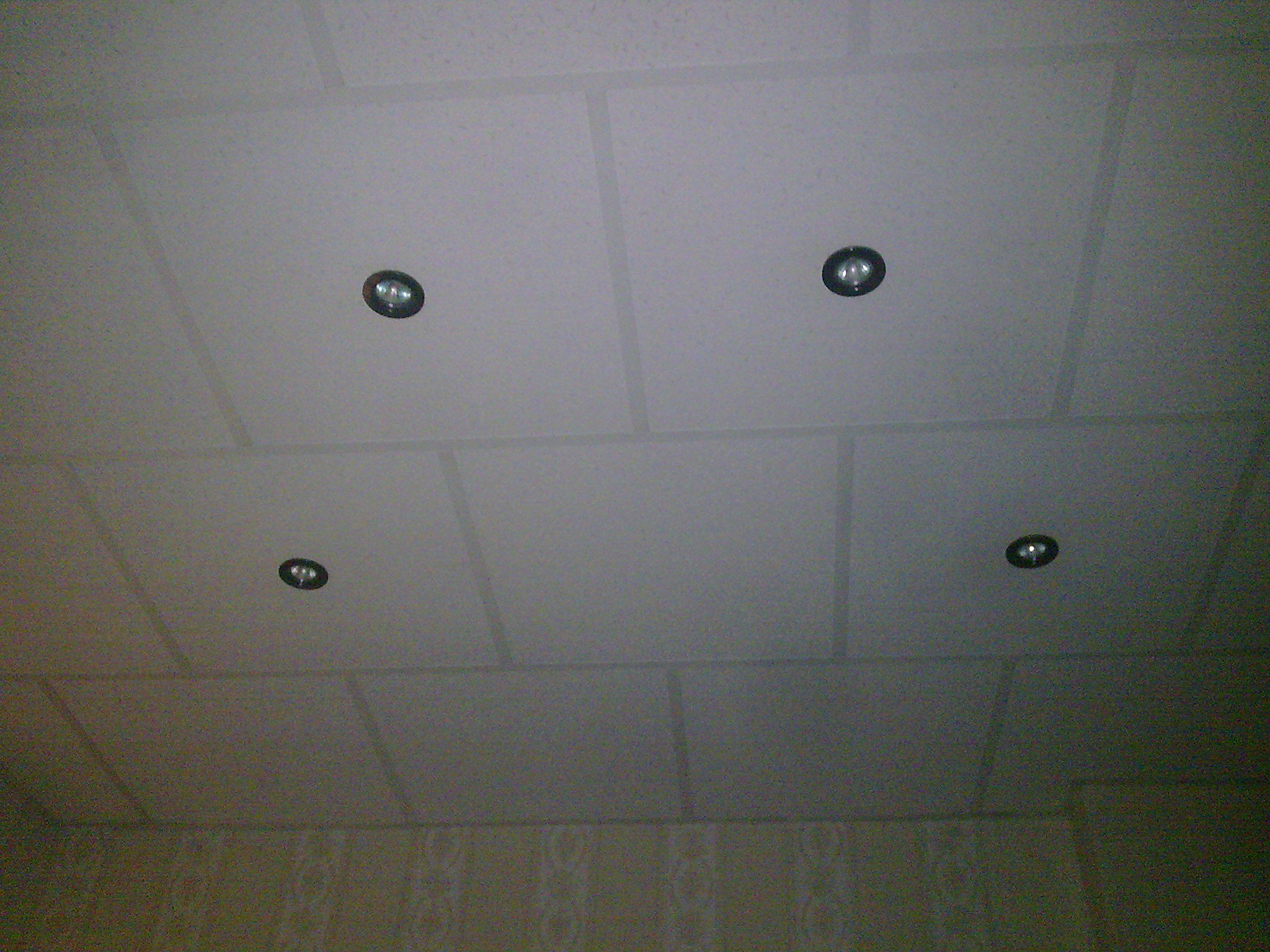

Армстронг изглежда най добре като има пано в центъра на конструкцията/тавана,така имаш навсякъде равни парчета с който да окраичиш и изглежда най-добре! Това става като изкараш 60 см. от дължините за център-пано ,и ги разделиш на 2 ,след което изваждаш паната и режеш профилите по -получената сметка !
Много простичко ти го обясних,надявам се да си ме разбрал .

Според мен, най-добре изглежда така, за в дом,щот иначе е малко като в конферентна зала!
Предложих го на един клиент и му допадна,въпреки малко по високата цена, заради повечето носещи.
Диагонален също стои добре, ако искате ще потърся и снимки!
