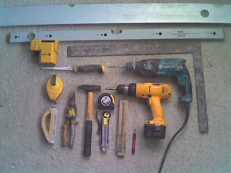

За почвам с необходимите инструменти, който е препоръчително да имаме. Снимал съм някои от моите, малко са изтормозени но вършат работа.
1.Нивелир /може и лазер/
2.Чук
3.Ножици за ламарина
4.Перфоратор
5.Винтоверт /може на батерии и на ток/ и с отверка става ама трябва доста здрави ръце :rolleyes:
6.Метър или рулетка /аз предпочитам метъра, доста по-точно се работи/
7. Молив
8. Макетно ножче
9. Ренде /може и без него/
10. Конец чертилка
11.Прав ъгъл /гюния/

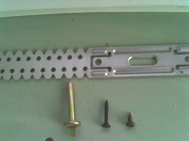

3. Директни окачвачи за нивелиране на тавана и захващане на НОСЕЩИТЕ CD профили за съществуващия таван.
4. Кръстата връзка за 2 нива за захващане на монтажните профили за носещите.
5. Анкер дюбел за захваюане кръстата връзка за съществуващия таван /ако е бетон/ а ако е гредоред се ползват по-дълги винтове за дърво и се завинтват в гредите.
6. Винт тип "копче" за захващане дирекния окачвач за носещите CD-та
7. ПВЦ дюбел пирон за монтаж на UD профилите към стените или винтове за гипскартон ако стените са от гипскартон като в случая.
8. Винтове 25мм за гипскартон за монтаж на самия картон върху профилите

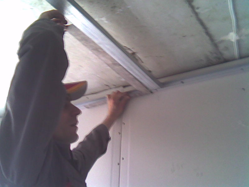

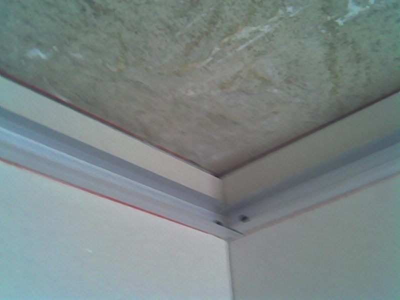

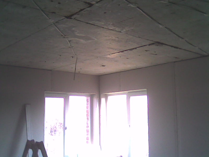

Започваме с оразмеряване на помещението ни. В случая стаята е с размери 4,20м на 3,10 м. Грубо, не помня точните размери. Пускаме си ниво където искаме да слезе тавана, кой с каквото има /нивел, маркуч или лазер/ и с чертилката очертаваме къде ще монтираме УД профилите. Важно е така да се пусне нивото че да има място за конструкцията която заема не по-малко разстояние от 7см. Така че преди да монтирате профилите проверете обстоино дали има "пазви" на съществуващия таван които евентуално ще ви създадат проблеми.
И така вече имаме нивото на тавана с монтирани УД профили. :rolleyes:
Ето и монтирани УД профилите.
Това е част от стаята

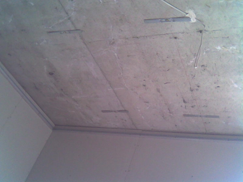

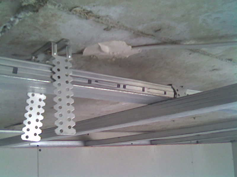

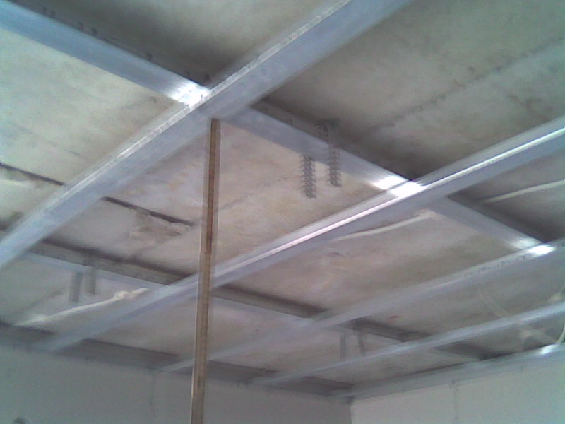

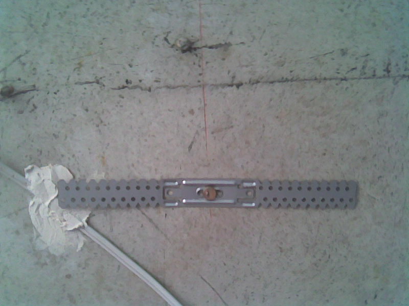

Значи че през всеки 77см. ще имаме монтажен профил /хобаво е това разстояние да не е по-голямо от 1 - 1,2м/ Вече имаме мястото на носещите остава да определим къде ще са директните окачвачи с които ще нивелираме тавана. Те се монтират по дължината на носещите на не по-малко от 1 метър разстояние между тях. Ето и няколко снимки на описаните работи.
Директните захващайте винаги САМО с анкер дюбел който е метален. Може да монтирате и с 2 дюбела в края на окачвача, но с годините опит монтирам само с един в средата и проблеми не съм имал.
РАзпределени и монтирани директни окачвачи.

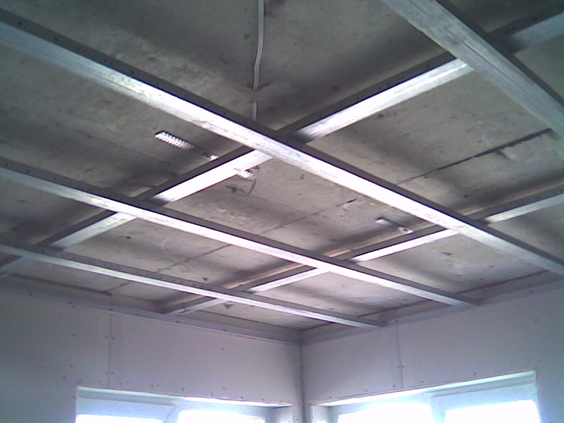

След като сме монтирали окачвачите минаваме към следващата фаза а тя е изграждане на самата конструкция. Тук има няколко начина да се направи, аз ще Ви обясня моя който се е доказал като прецизност и време за изпълнение.
Тъй като конструкцията за монтаж на картона /монтажните профили/ трябва да е през 50см. и да е перпендикулярна на конструкцията от носещи то гипскартона ще лежи с дългата си страна по посока на дължината на стаята. За това конструкцията ни трябва да е перпендикулярна на дългата страна на стаята та да не се налага да режеме гипскартона по дължина а само по късата част. Оразмеряваме от къде ще почнем и тъй като в моя случай стаята е с НИТО един прав ъгъл си избирам една от 2-те страни и бележа 20см /примерно/ така дори и ъгъла да се затваря или отваря аз ще имам профил по края на стаята, който не е на повече от 50см и няма да се налага в последствие да добавям такъв ако се наложи. След това си оразмерявам от тези 20см всеки 50см. до края на стаята. ЗАПОМНЕТЕ по дългата част. След това трябва да определим от другата страна къде ще са профилите под прав ъгъл с вече оразмерената дълга стена. За случая си изрязваме едно ЦД с ширината на стаята, пъхаме го в УД-тата и с прав ъгъл от някой от вече направените белези го пренасяме от другата страна. Така след това си оразмеряваме и другата стена през всеки 50см и имаме линия за конструкцията под прав ъгъл със стената по която ще започнем монтажа на картона, което гарантира безпроблемен и прецизен монтаж.
leonardo_vd - модератор

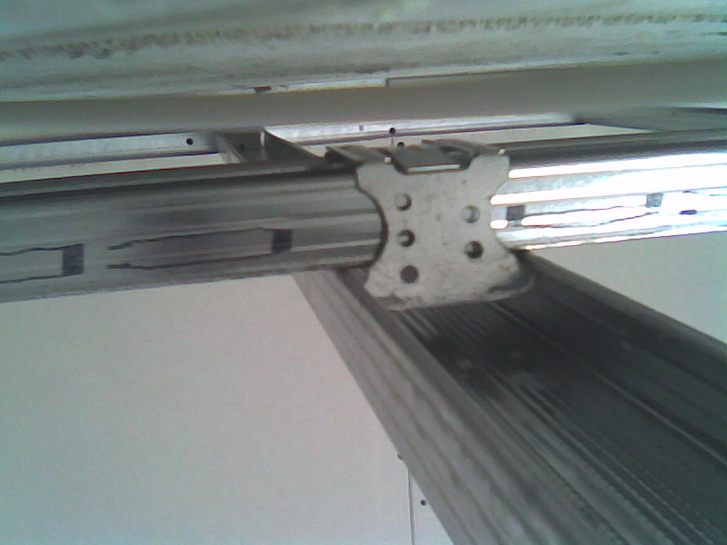

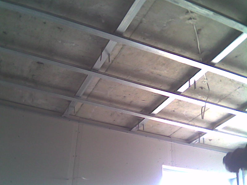

Идва ред и на самата конструкция. Предварително си удължаваме носещите профили по дължината на мястото което заемат. Нарязваме и монтажните по размер на широчината. В моя случай всички за с различен размер, защото стаята ми е крива. ЗА по лесен монтаж аз процедирам ТАКА:
Пъхам в УД-тата средния монтажен профил и след това напъхвам носещите отгоре и ги позиционирам спрямо окачвачите без да ги захващам. Редя си и монтажните според белезите и ги закопчавам с кръстати връзки за носещите, като конструкцията буквално "виси" на УД профилите. По този начин по-лесно се захващат кръстатите връзки и за нула време имаме подредена, но НЕНИВЕЛИРАНА конструкция.
Нахвърляните профили.
Кръстатата връзка

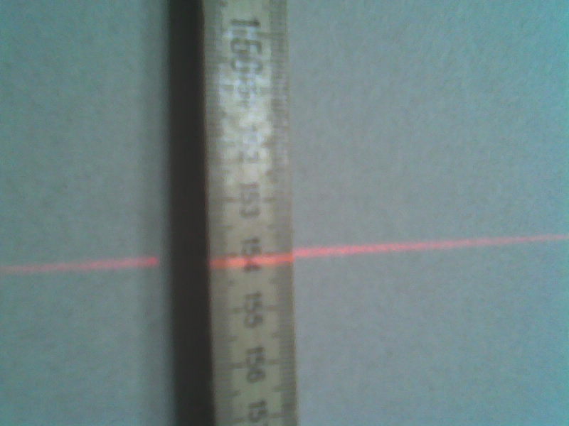

Следва да нивелираме конструкцията. Тук аз процедирам така:
Пускам си лазера на произволно ниво и замервам колко е до УД профила.
Това е показанието до уд профила.

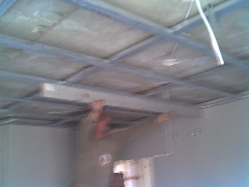

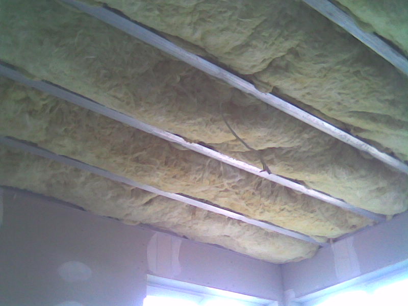

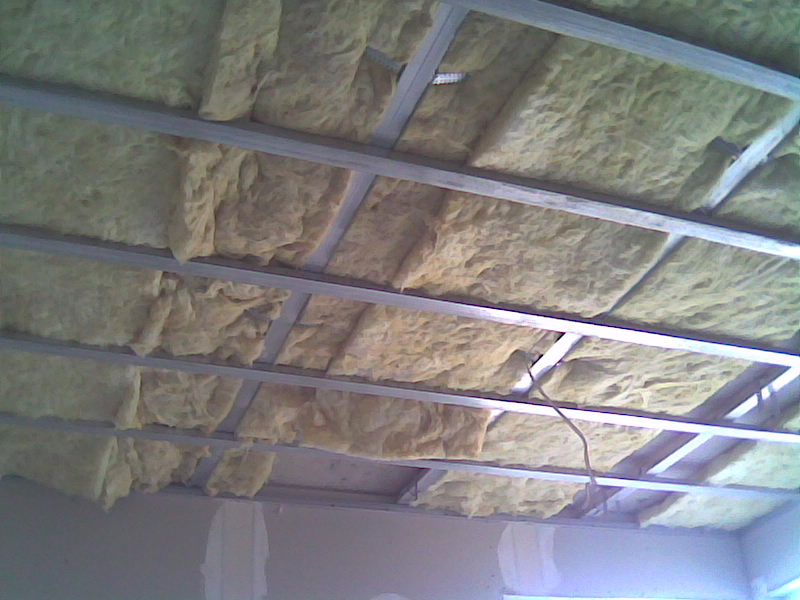

Следва поставяне на ватата и монтаж на картона. Аз слагам по два пласта по 5см. като кръстосвам посоката на ватата.
След това по посока на монтажните
Първо по посока на носещите профили между тях.

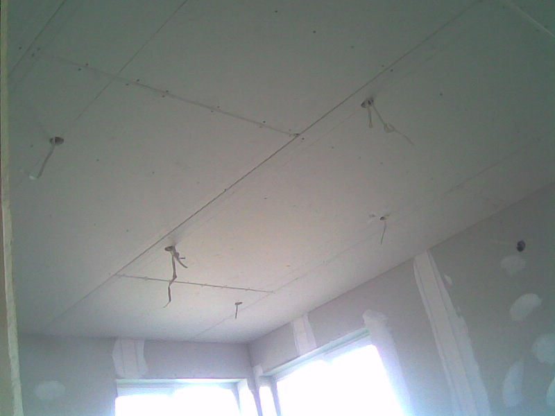

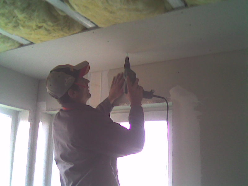

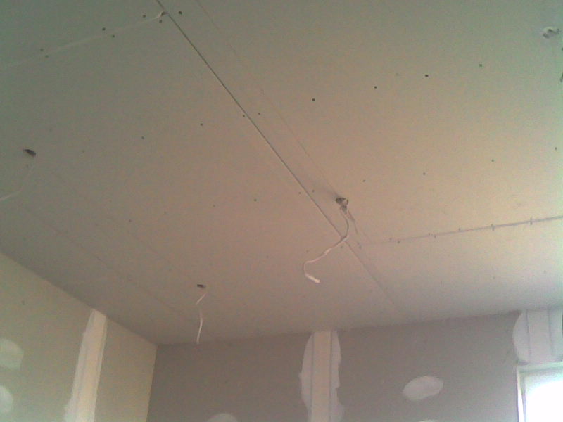

Идва ред на листовете картон. Аз почвам ВИНАГИ с половин лист разцепен по дължина /на 60см/ та да нямам фабрична фуга по дължина на стаята в ъгъла между стената и тавана /така не се налага пълнене с фугиращ материал/ Не започвам от началото на стаята а примерно от някой следващ профил та да се изкърпи после, защото фирата е по-малко и става по-бързо. След като вече имаме монтирани 60см по цялата дължина на стаята всичко нататък е песен и идва от само себе си. Следващия ред разминаваме краищата на листовете с тези които вече са монтирани. За препоръчване е с половин лист или 1м. И така до края на тавана. Разминавайте всеки следващ лист за по-голяма якост на тавана и риск от провисване и сцепени фуги.
МАлка забележка:
Всичко описано по-горе е не КАК ТРЯБВА да се прави, а "Как го правя АЗ" Всички снимки са авторски и няма нищо "копи-пейст" Отворен съм за всякакви въпроси свързани САМО с темата.
