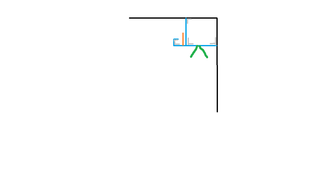

Искам да си направя такова осветление на едната стена.
http://www.youtube.com/watch?v=INV8IW7dtCc
Нямам представа как се сглобява гипсокартона за да седне в такава форма.Ако може някой да го нарисува.Ако някой го нарисува на paint ще черпя бира.Ще ви отнеме по-малко то 1мин.Моля ви се ,който знае нека ми каже...
Нещото на 13секунда...и крайния резултат от 20 до 23секунда...
Аз направих такъв модел ,ама...
Синьото е гипсокартон.
Сивото са профилите.
Зеленото е луничка...
Оранжевото е Лед лента...

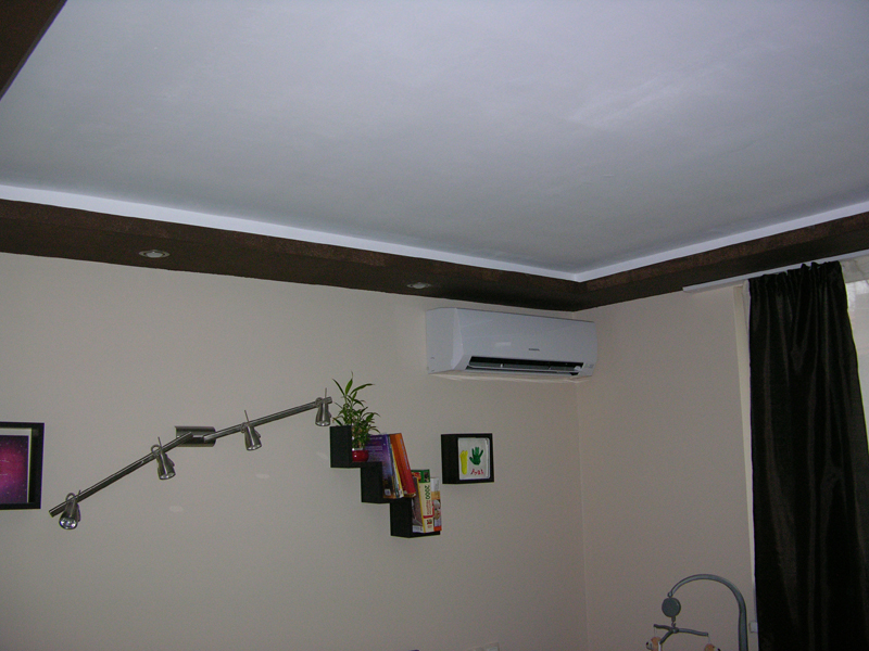

Здрасти - при мен е така и е супер - точно имам куфар с лунички по края 30 см - стърчи 10 см и нагире са 5 см ръб за скритото ЛЕД - леда е залепен за профила както съм показал - идеално осветява - лесно става с изключение на монтажа на позиция 3 - много ми мърдаше профила, но се получи - нямам снимки, ако искаш - довечера мога да направя и да ти пусна.
При мен е така

Само да те пипитам ,лентата си я сложил на празното място от профила до плоскоста или?
Дясната стена на ud профила не може ли да се отреже и да се освободи повече място за лед лентата.Като е прилепена толкова до профила ,не се ли получава ,много насочено в тавана?
Ако върши някаква работа ,стената на профила в дясно до лед лентата ,моля те кажи ми :? .
Още няколко въпроса.Каква лента избра ,какво ти е захранването?
Още един въпрос.Как се свързват луничките под гипсокартона ,последователни или с разклонително кутия и за всяка кабел?

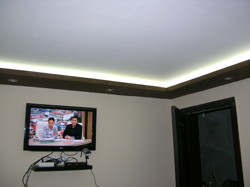

Да, и при мен са 220 волтови луните, но са с димер, да не горят. Не знам - все е тая дали ще са на 12 волта, щото нали за лентата все едно ще ти трябва траф, а моя е доста голям (защото е импулсен и поддържа димиране) - направо ще ти снимам и него, че не го помня какъв беше. Иначе лентата ми е студено бяло, 160 леда на метър (висока плътност).
Точно както съм показал на картинката е при мен - лепнато е за самия метален профил и свети навътре ( не нагоре ), за да разсейва светлината, а не да се виждат точките от диодите. Челото ми е по-високо от профила с лентата, ама не съм го дорисувал :)
Луничките съм ги свързал всяка с отделен кабел, щото след време ако ми щукне да ги сменя с 12 волтови - да не си играя. Земи предвид, че 220 волтовите искат бая повече пространство нагоре, т.е. "куфара" ти трябва да е по-дълбок.

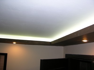

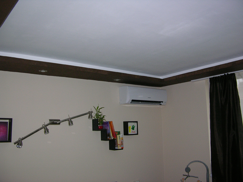

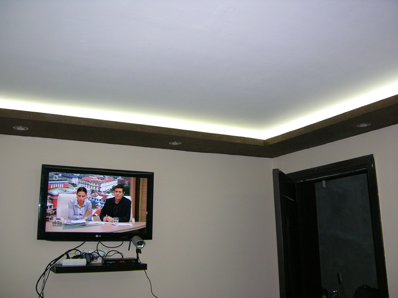

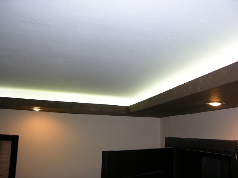

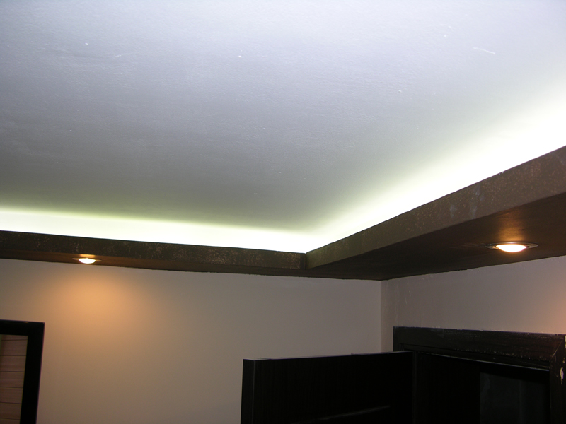

Малко със закъснение, но ето снимки:
DSCN2771.JPG ALL OFF
DSCN2772.JPG LED ON
DSCN2774.JPG ALL ON
