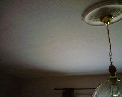

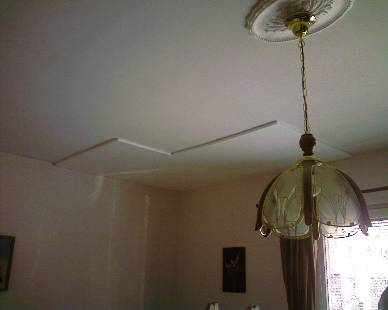

В момента изолирам тавана с EPS, купени от Баумикс. /1 лв. бройката или 25 лв. пакет/ Както виждате на снимката не е трудна работа. Въпросът ми е : След това с какво да шпакловам, за да боядисвам с латекс без проблеми? Не искам теракол или гипс! Тераколът е студен материал и по-трудно се шлайфа на тавана, а гипсът мухлясва след време...

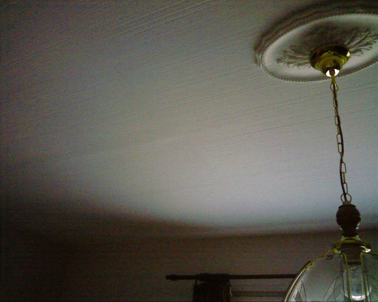

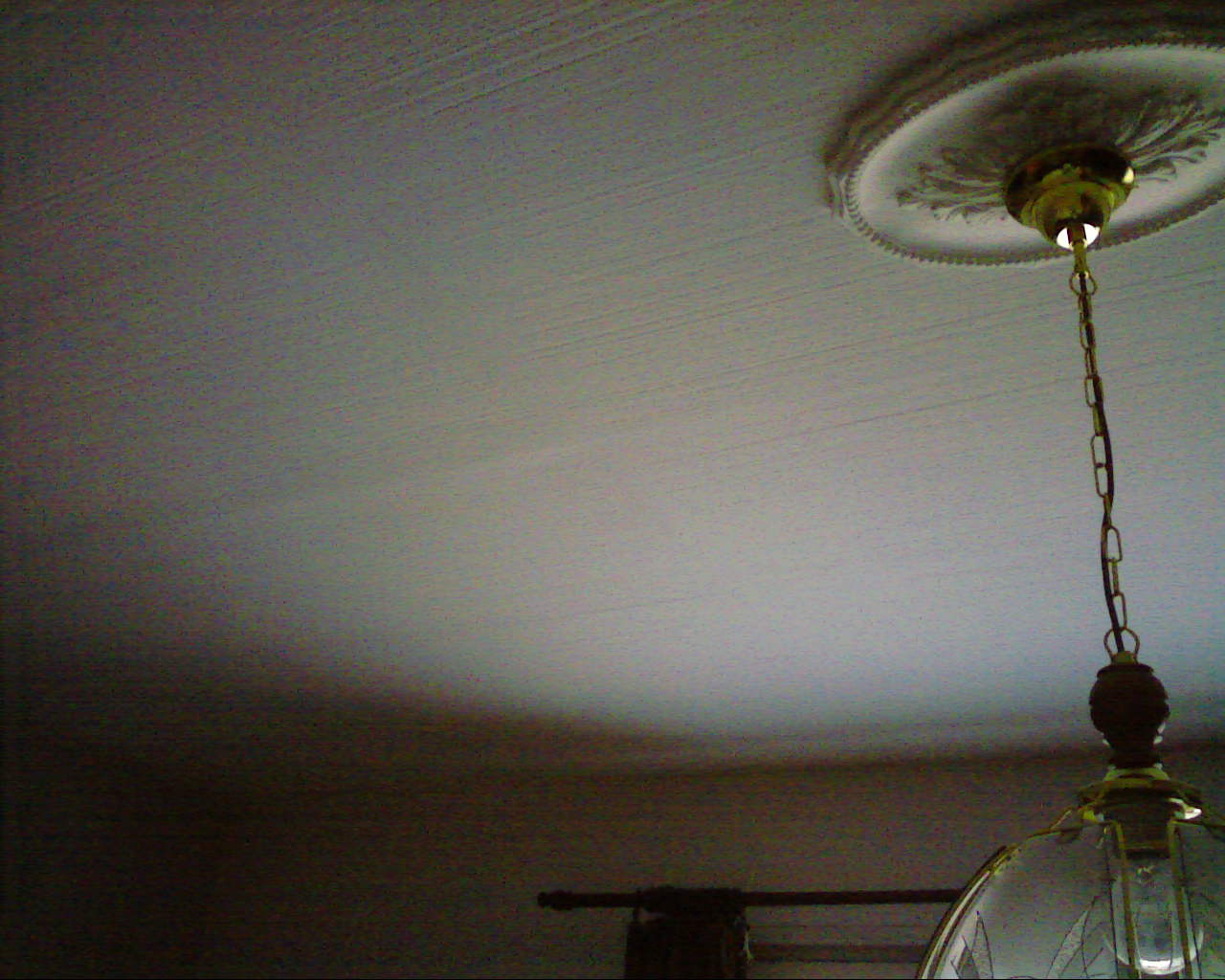

Качил съм нова снимка - както виждате, на тавана няма дебела шпакловка, а само тънък слой шпахтел и бял латекс. Вижда се малко ивици на EPS стиропора. Ако искате да направите това сами, намерете по-качествени EPS стиропора, с по-гладки повърхности...
Всичко това съм вложил за материали (20 кв.м. таван) без личен труд около 86 лева! (Лепило за тапети 2 бр. - 12 лв. С-200 3 кг. - 9 лв. шпахтел 8 кг. - 15 лв. бял латекс 10 кг - 10 лв. EPS - 40 лв. )
Стаята ми стана по-топла и по-шумоизолирана!
Добре свършена работа за около седмица!
