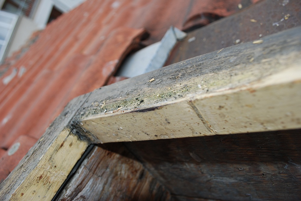

благодаря за мненията, в крайна сметка, за изолация е взета вата но стъклена. Това проблем ли е и задължително ли е да се слага такова фолио върху нея? Майсторите искат да слагат 5см стиропор като го захващат с пирончета
Да оставам ли със стъклената вата или да я сменям с друга? Стиропора-а ми се струваше не достатъчен като изолация? Но пък стъклената вата незнам подходяща ли е за такъв случай? Майсторите твърдят, че няма нужда от фолиа и други неща. Има ли опасност нещо вредно да се отделя от нея или незнам

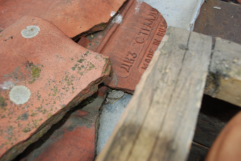

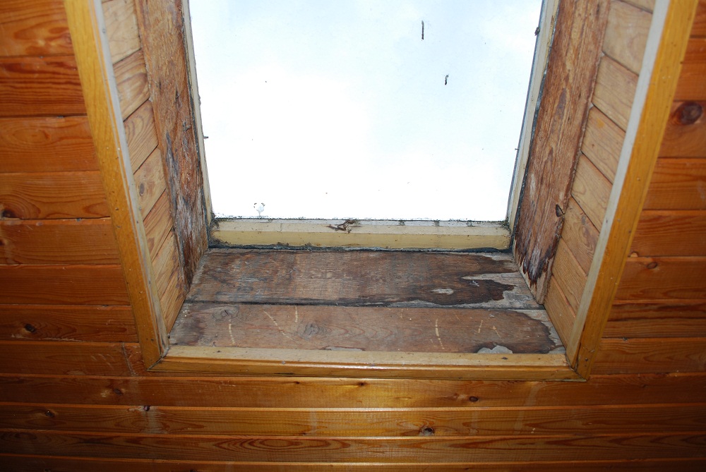

в крайна сметка заменихме стъклената вата с каменна. Остана още един проблем, а именно капандурата на другата стая. Някой ако има идея за някакво бюджетно решение? Капандурата е на височина и реално ще се ползва единствено като изход за покрива и за светлина в помещението. Размерите и са приблизително 50х80. Препоръчаха ми Velux, но малко ми се губи смисъла от толкова скъпа капандура, а и те са по скоро покривни прозорци. При мен за да погледна през нея най-малкото трябва да се кача на стол. В момента капандурата е съвсем проста дървена рамка със стъкло. Ако някой има идея за алтернатива на Velux, иначе сигурно ще се спра на най простия им вариант (изход за покрив)
housedoktor
- Мнения: 1977
направи си елементарна табакера (не капандура) ,щом е само за изход

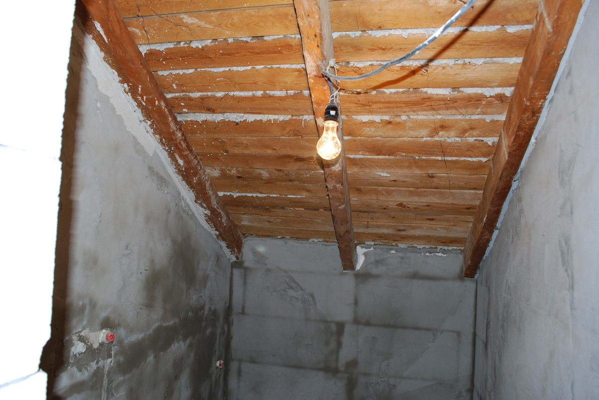

За пореден път забравих да направя снимки, а пристройката е далече от града.
Пристройката е долепена към къща, като продължава наклона и скатния покрив с гредоред на последната. В най-високата си част е около 3,5м, а в най-ниската - 2,5м. Покривът е общ и с еднакъв наклон над всички помещения. Гредите са 80х80, ако не се лъжа.
Пристройката е разделена с 2 успоредни стени на 3 помещения - баня, кухня и всекидневна. Подходът към първите две става през общ коридор с ширина 1,2м, оформен между стената на къщата и предните стени на помещенията. В двата края на коридора са предвидени външна врата и преходна интериорна към всекидневната, която се явява и най-голяма като площ.
Проблемът е, че нито една вътрешна стена не е иззидана до гредореда, а само до 2,5м, което е и нивото на бетоновия "пояс" на пристройката. Върху стената на коридора лежат и подпорните греди на покрива.
С две думи - всички помещения, заедно с коридора са отворени. За съжаление късно разбрах за тези недомислици!
Понеже средствата за строежа се стопиха много бързо, моля за съвет как да направя термо изолация на покрива и помещенията!
1.Вариант:
Доиззиждане на на двете разделителни стени. Върху общата към коридора няма да мога и вариантът е затваряне с някакви плоскости.
Изолация с каменна вата и гипсокартон на целия покрив над всички помещения.
Тук ме притеснява участъка над банята - дали няма да прониква влага към останалите стаи и към термоизолацията и гредореда?
2.Като вариант 1, но с допълнително поставяне на таван от гипсокартон със съответните характеристики на всички помещения.
Сигурен съм, че това е най-правилният, но парите няма да ми стигнат със сигурност.
3.Само поставяне на хоризонтален таван от гипсокартон или друг изолационен материал на всички помещения. Мисля си за XPS, но не знам дали това се препоръчва специално за банята и е възможно при тези условия.
