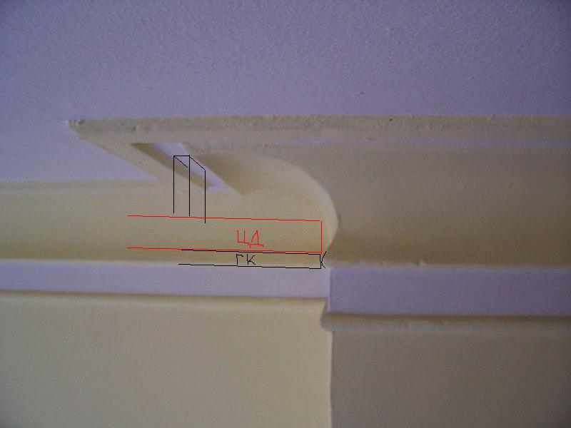

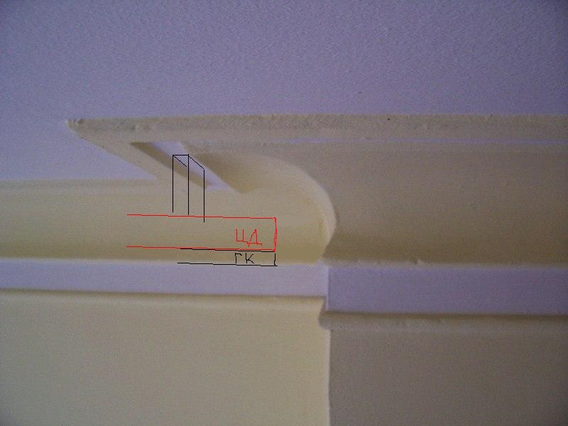

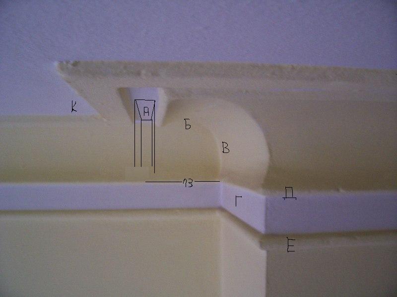

Става дума за следното:
Стар, обзаведен апартамент с високи тавани пълен с мебели, скоро боядисван. На таваните има гипсови корнизи и искам минимално да къртя /т.Д и Е/, шпакловам /т.Б и В/ и боядисвам за да направя рамка от УД-та. Както и да я направя под т.Е защото вече стави ниско.
Моята идея и въпроси се виждат на p-2.jpg :
1. Рамка от носещи ЦД-та с директни окачвачи с анкер болт на 13 см. от стените /най-издадения ръб/.
2. Стандартна двойна скара с ЦД. При положение че няма УД рамка, трябва ли по специално оразмеряване /монтажно носещо разстояние, брой на носачите и др./? Стаята е 400 х 463 см.
3. ГК опира в най-издадената част, която е заоблена - възможна ли е добра връзка и шпакловане?
4. Шпакловане и боядисване на тавана в бяло и само до част Г от снимка 1.
