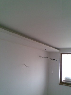

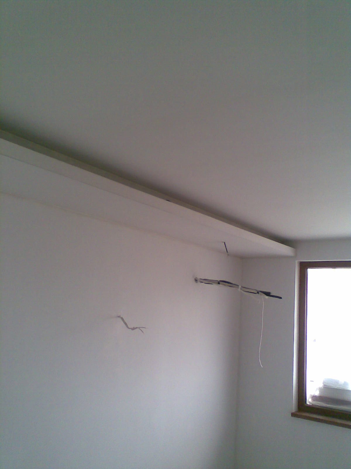

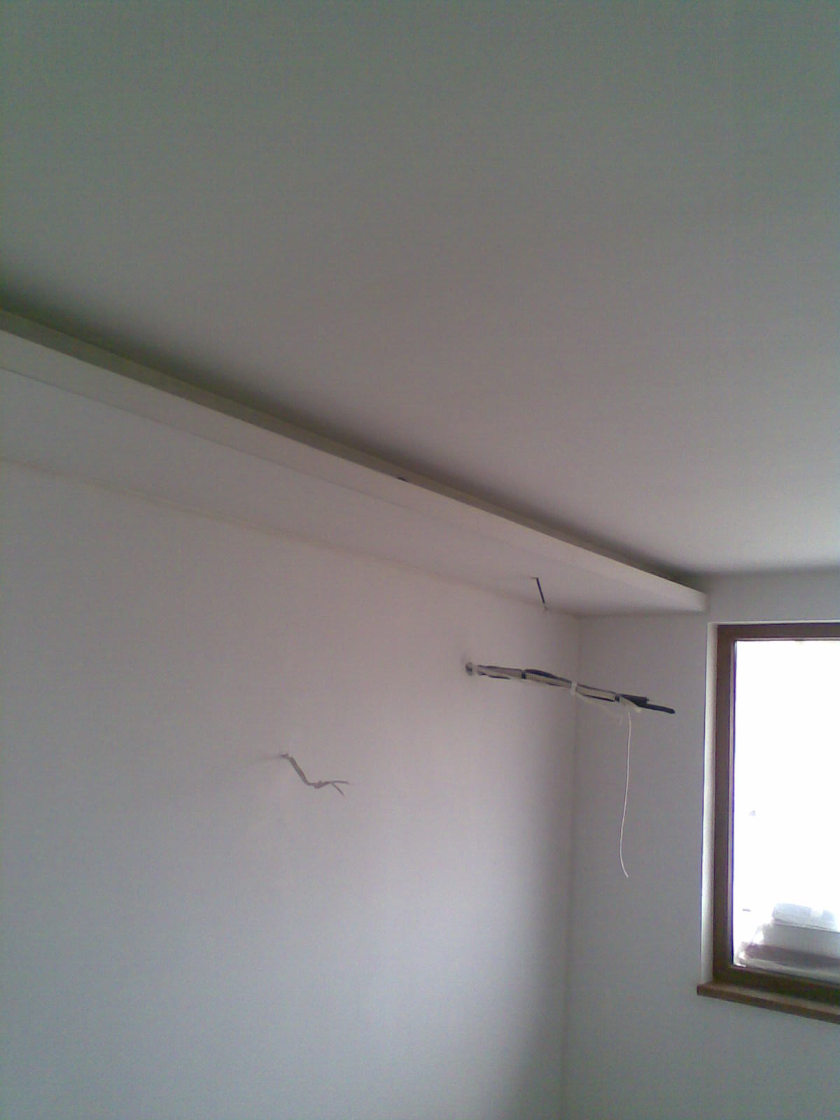

Нещо такова ли, но от всички страни?!
petkov_75 написа:
Да за това става дума в хола.
И да внеса още едно уточнение коридорът се свързва с хола и е отворен в лявото отклонение на Т на коридора а именно където е 2,35 на 1,68
