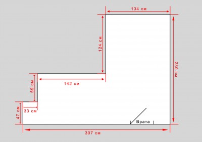

Дойде момента в който да се прави тавана в банята на нов апартамент със залепени плочки.
Реших аз да си го правя,четох много теми и примери, но трудността при мен е,че има много ъгли и не мога да си го
представя как ще е най-добре да се изгради. Мисля да бъде с плоскости 60/60 см. но, не съм сигурен,че това е правилният начин.
Благодаря Ви предварително!!!:)
Това е схемата и размерите на помещението:

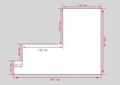

Къде е входа на помещението? Ако е там където съм отбелязал мисля, че така ще изглежда най- добре визуално

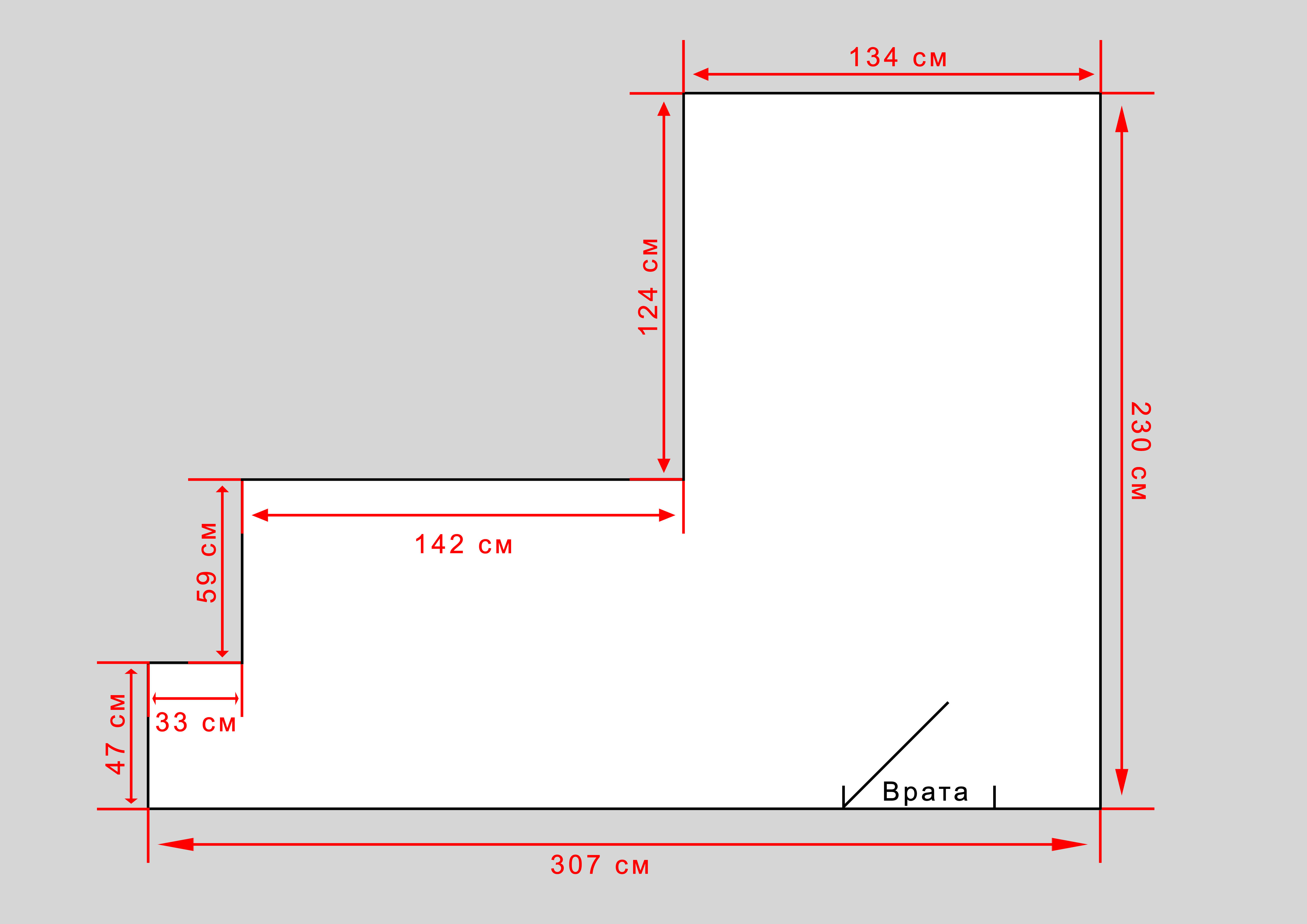

Благодаря за бързият отговор, но вратата не е там. Отбелязал съм я на новата схема.
От вратата до тавана има 40 см.

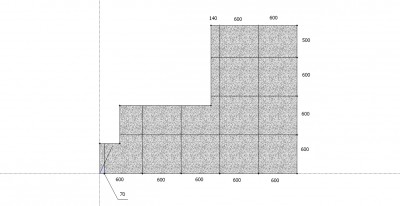

Ми то не променя много, много растера. Предварително се извинявам- лаик съм, просто изказвам мнение. Тук има добри специалисти, изчакай и тяхното мнение :)

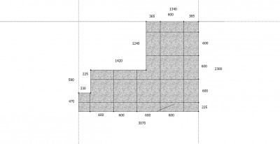

Не Стиви не си прав,не вратата,а относно разпределянето на тавана.Да си го направи с централни пана и в двете посоки.В едната страна ще му се получат пана от 36,5,а от другата 22,5.Така и фира няма да има и визуално изглежда по-добре.
stiv1961 - майстор
stenmark написа:
Нещо не схващам :? Да са е....
stenmark - специалист
В едната част полето е 134см и като се махне една плака т.е. централната остава 74см и разделено по равно от двете страни остават парчета 36,5/1 см се губи от конструкцията/.Така се процедира и за другото поле.Стиви ако имаш някога нужда от съвет,знаеш че сме градски.

Докато чертая и ти си писал :) , усетих се като натиснах ,,изпрати" :-D
А с огнеупорните тухли кой помогна :)
Уаууууу...:)
Мисля, че този вариант ще бъде осъществен!Благодаря.
По този начин и луничките ще си бъдат по средата.:)
