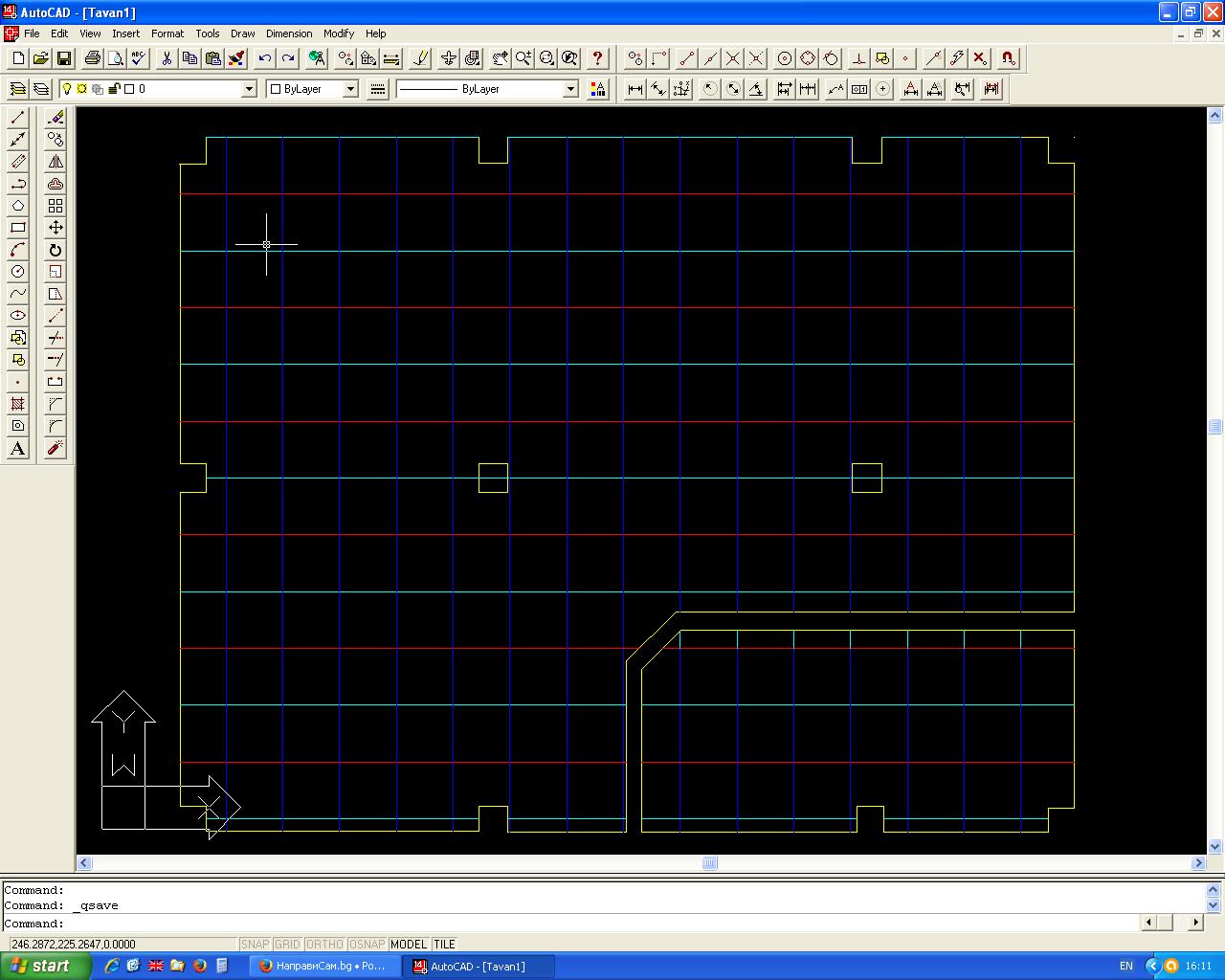

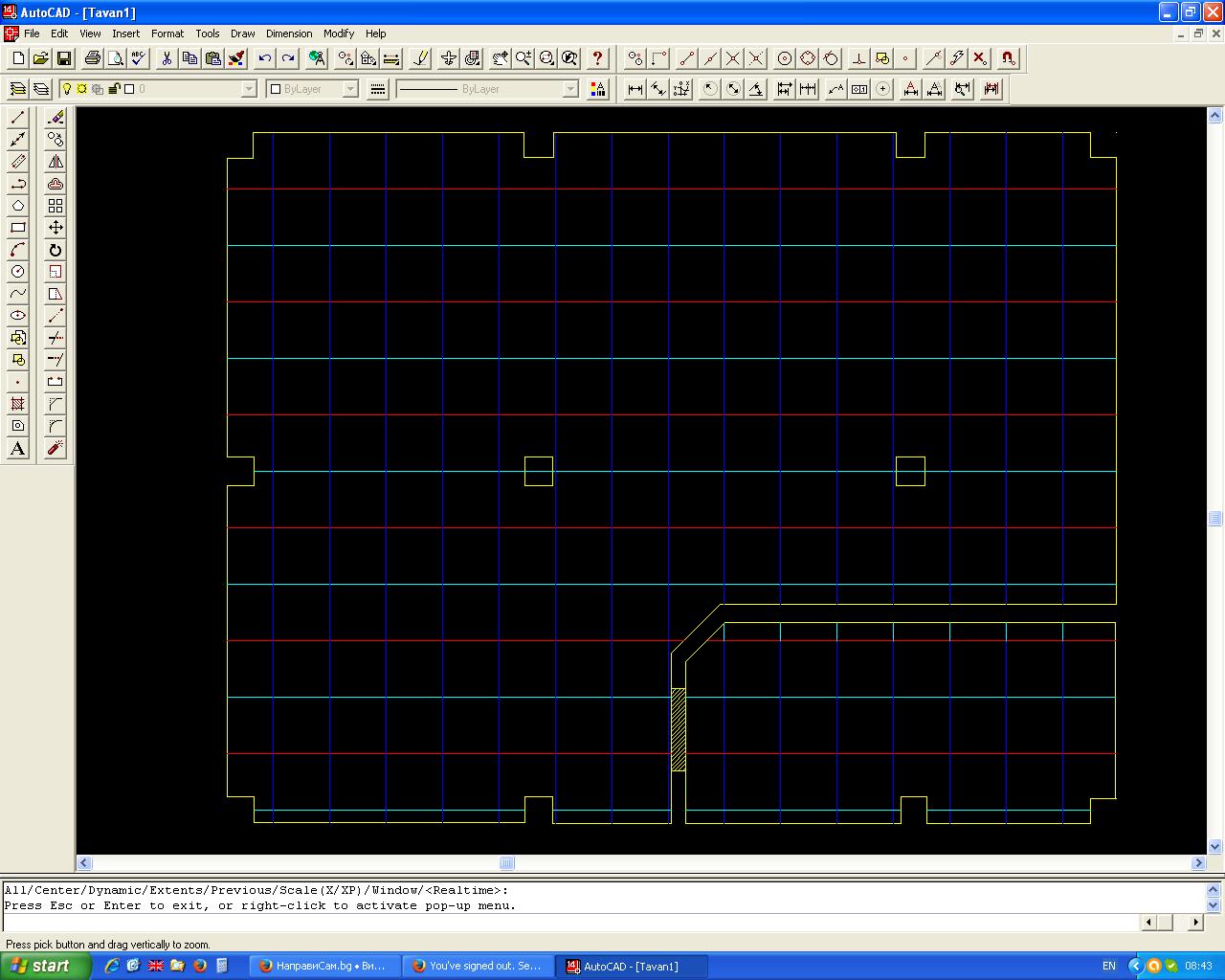

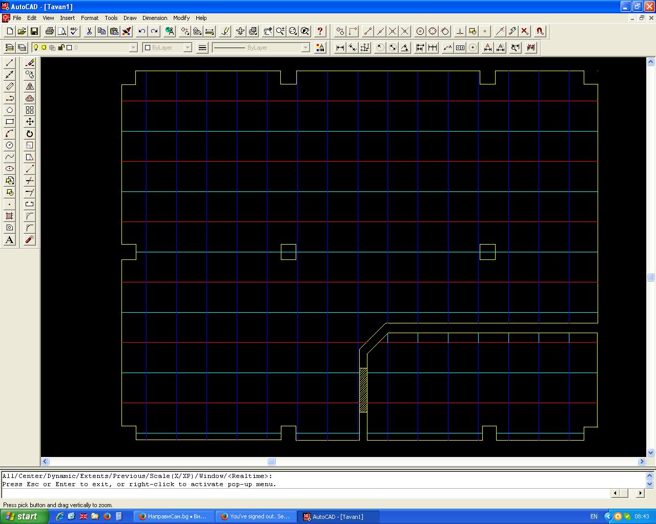

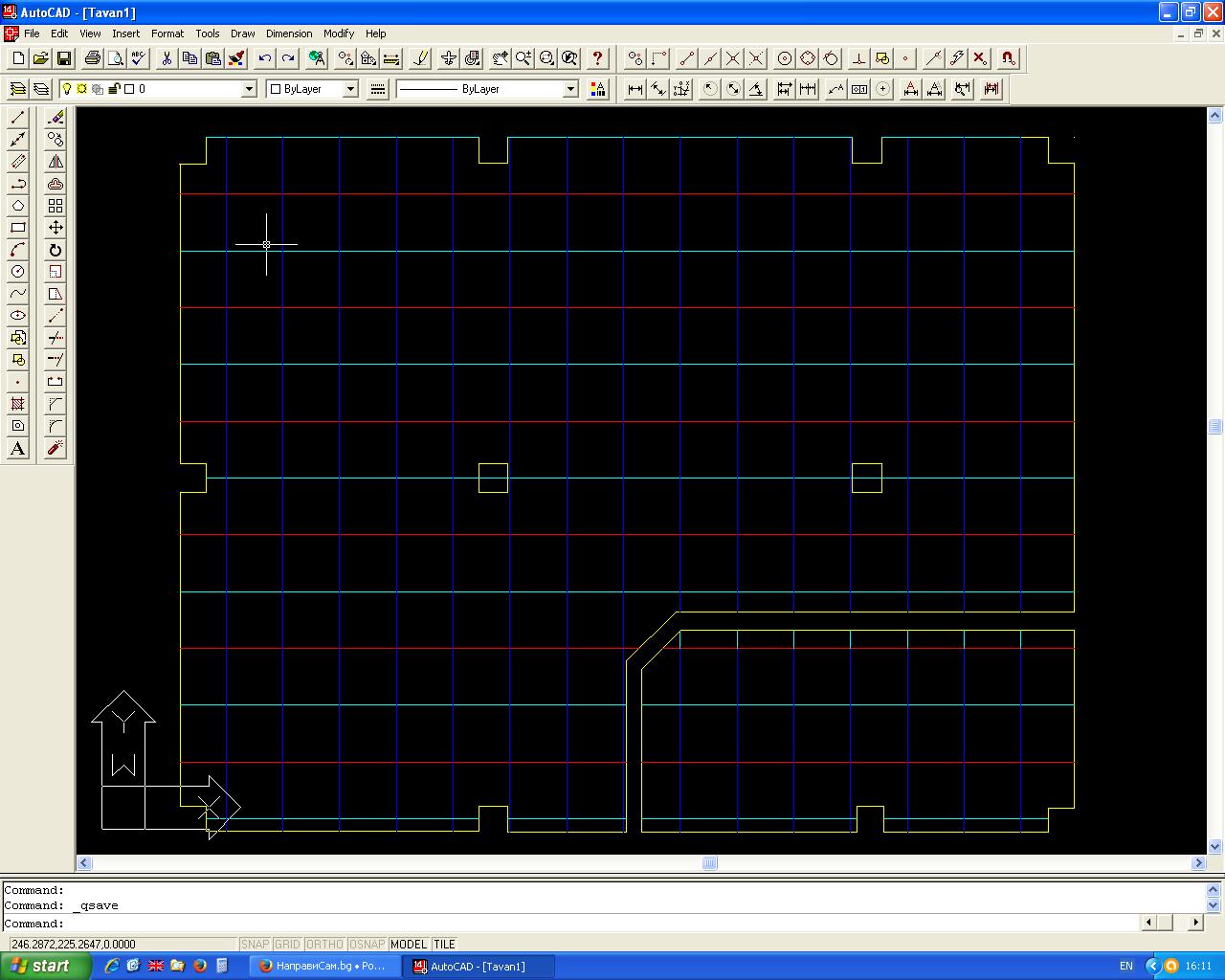

Здравейте Колеги, трябва да направя окачен-растерен таван в помещение което ще се ползва за производство. Сухо помещение. Около някои от стените ще има рафтове до тавана така че правилното центриране на таване не ми е приоритет. Търси се максимално добро съотношение цена-качество. Спрял съм се на AMF тавани 600х600мм. Прочетох доста в форума но имам няколко въпроса. Надолу съм пуснал схема на конструкцията на тавана която би трябвало да се изпълни според мен. Ако имате други предложения ще се радвам на насоки. Помещенията са две свързани с врата която е на късата страна на молкото помещение. Искам като се отвари вратата да не се разминават линиите на двата тавана. Правилно ли съм съставил плана, може ли да се оптимизира? Жълтите линии са стените, покрай стените има колони както и 2 колони по средата. Червените са главните носещи, тъмно сините са напречните 1.20 метра, а светло сините са напречните 0.60 метра. Външни габаритни размери на помещенията - Х-9.45 метра Y-7.42 метра

Ако подведеш от дългата стена на малкото помещение, как ти се падат средните колони?
nikigada - специалист
n_a написа:
Не разбирам въпроса. На новия план съм отбелязал вратата. Стените между двете помещения са плътни т.е. връзката (тя е само визуална при отворена врата) е само през вратата. Малкото помещение е стълбище и е на -1.5м спряма голямото и когато се качваш по стълбата нагоре при отворена врата искам линиите да не се разминават.

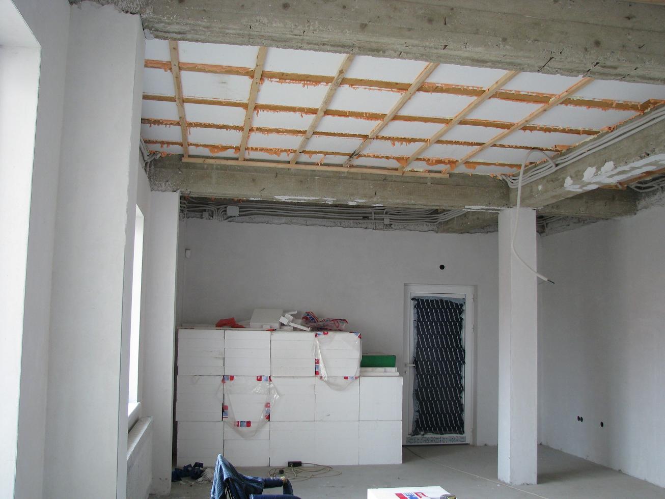

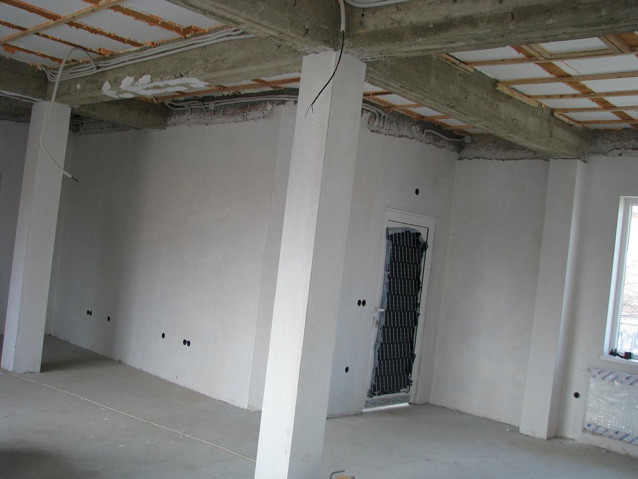

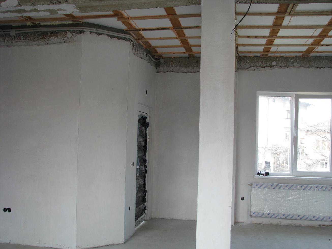

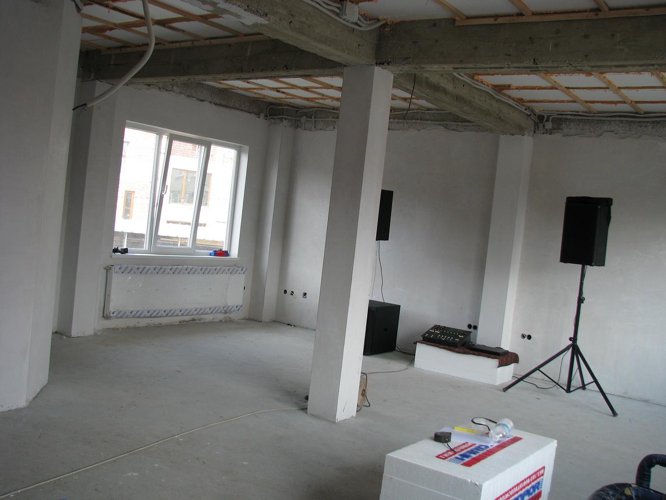

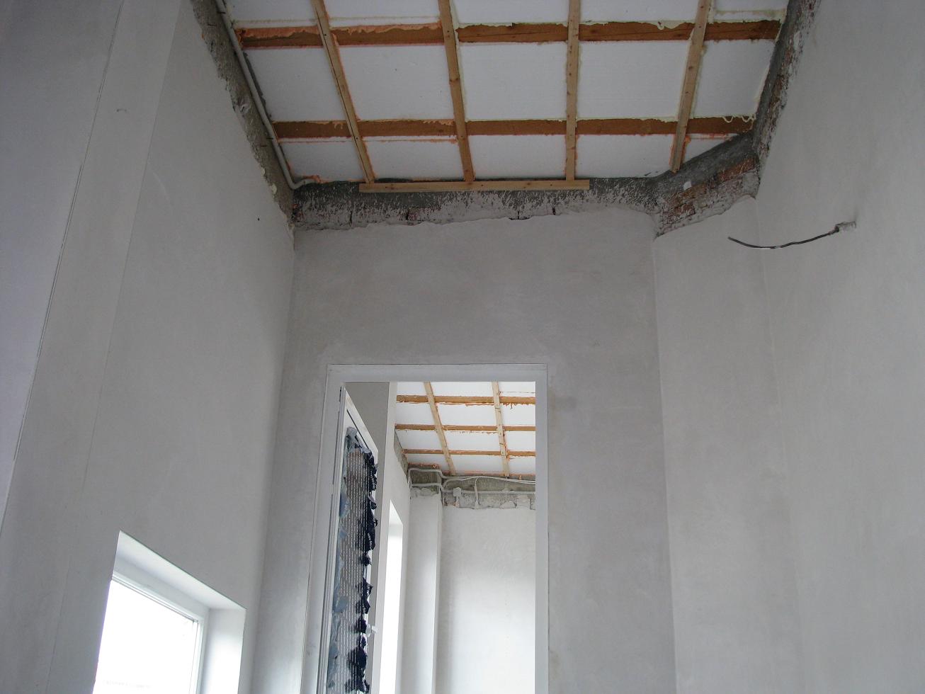

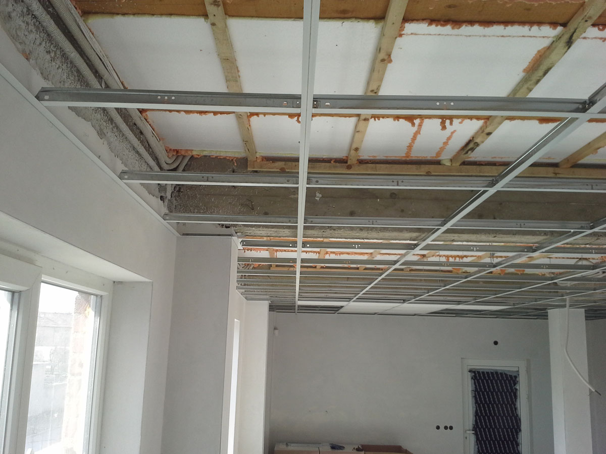

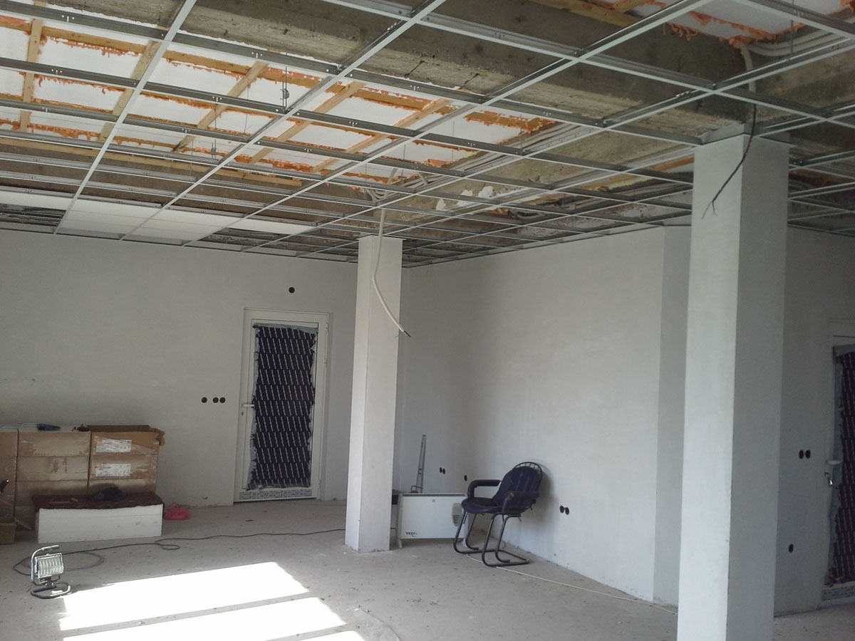

Прикачвам малко снимки за да се изясни. Тавана трябва да мине под бетонните трегери.
Поздрави!

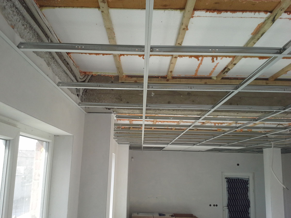

Това е прехода между двете помещения.

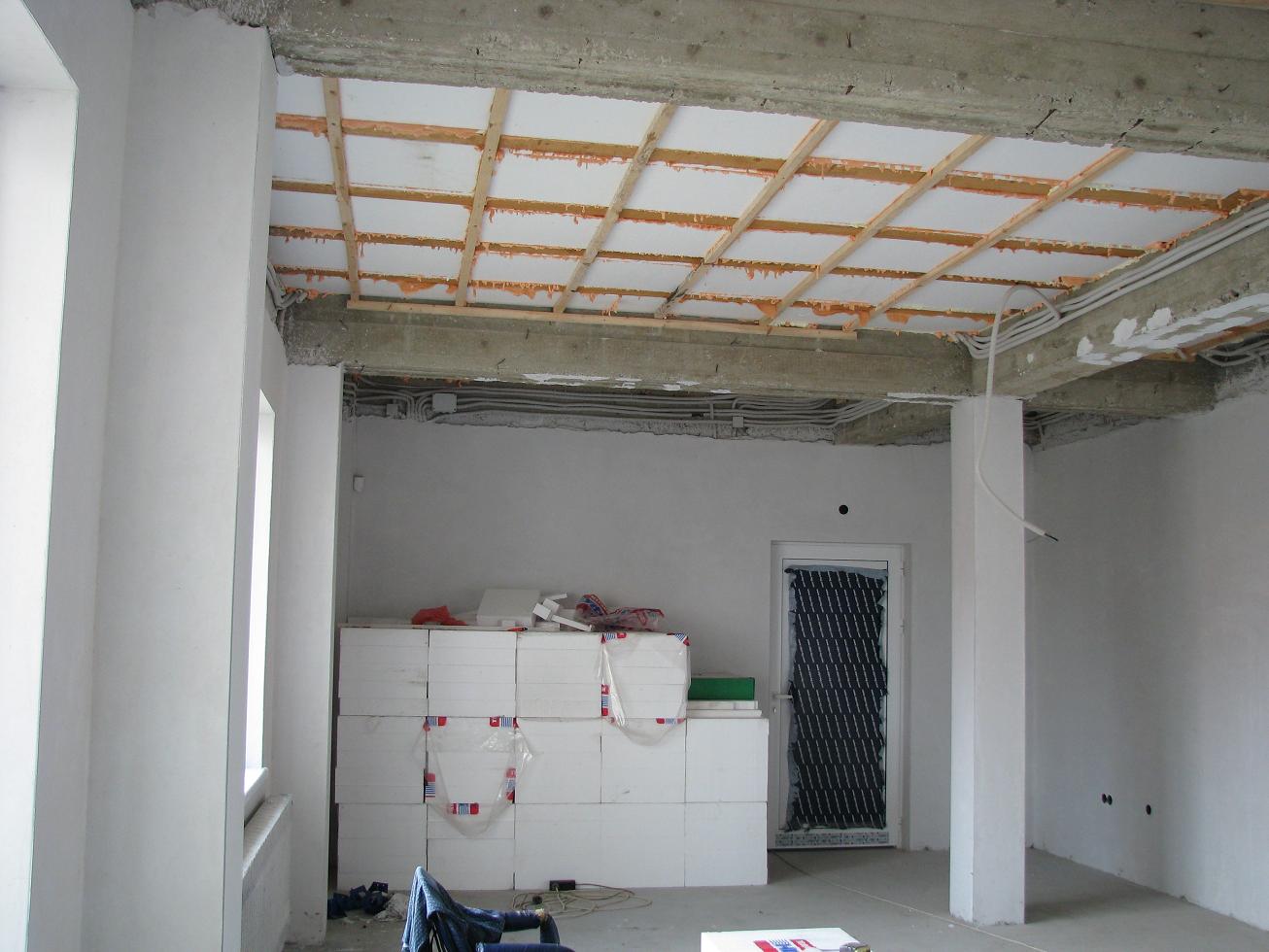

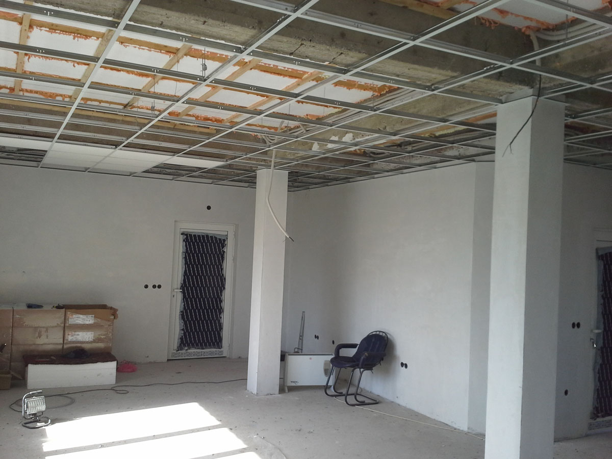

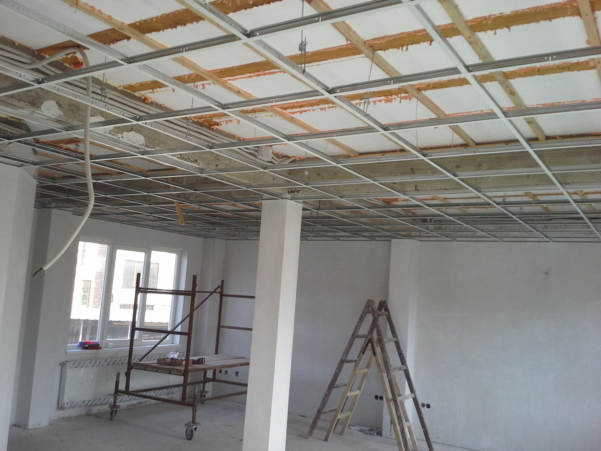

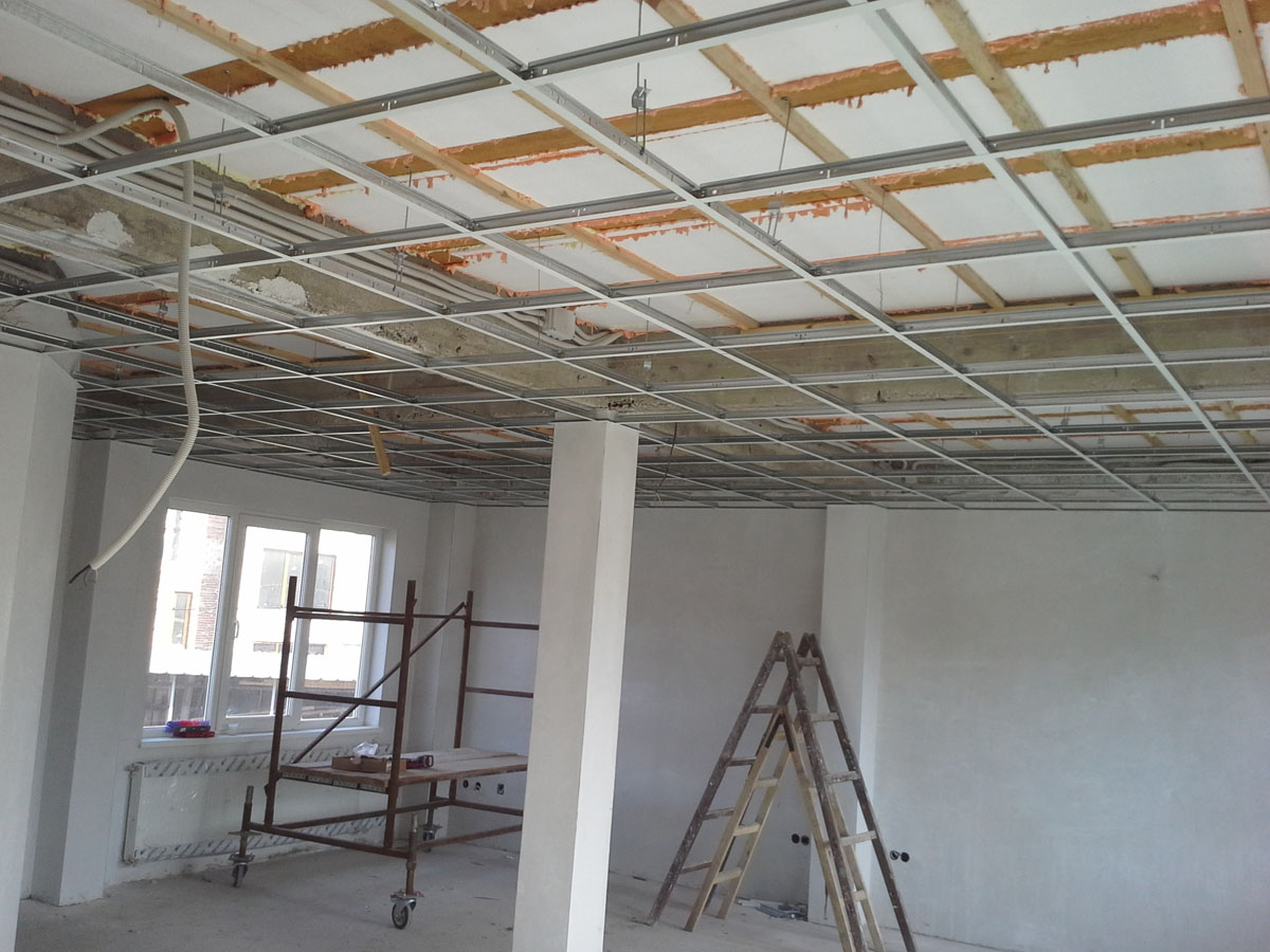

Здравейте, оправих се с големия таван. Два дни и половина сам самичък и готово. Остана да подредя паната след като боядисам. Тези дни ще завърша и малкия. Приемам градивна критика.
