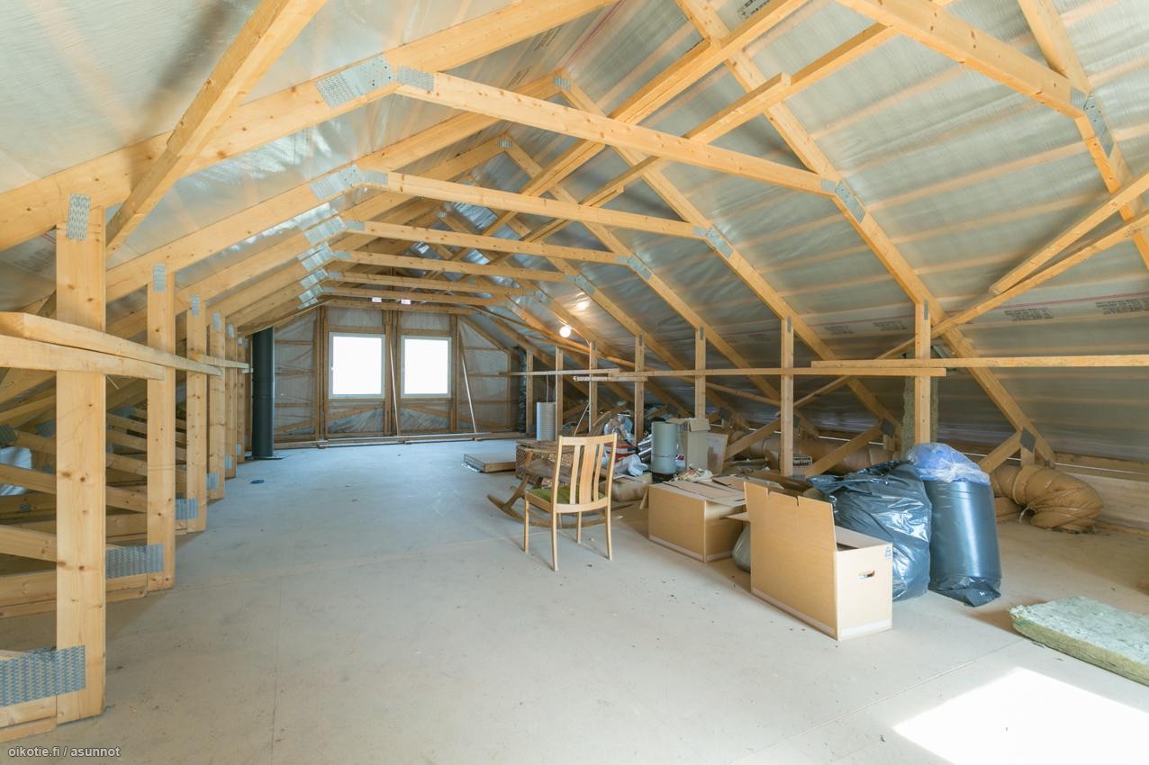

Имам малко екстремен проблем. В къща с двукатен покрив, 34 град наклон, керемиди, мушама, греди 14.5см през 125см, ще правя изолация на покрива за да стане обитаема площ. По местните изисквания, изолацията трябва да е 40 (?!) см вата. Прикачам снимка със текущо състояние.
Състоянието след изолацията ще е следното: 45мм въздушна междина за вентилация, 4х 100 мм вата лабда 0.035, найлон, гипскартон 12мм.
Въпросът ми е следният. Каква е технологията за окачен таван от вътре на скатен покрив с такава дебелина на изолацията? Намерих доста видеа в интернет, но повечето са за 25см изолация и директни окачвачи закачени за ребрата на тавана. Има ли смисъл и възможност дебелината да се постигне с окачвач за таван, т.е. шиш и CD? Тука шишовете са 25,50 или 70 см.
Друг вариант който обмислям е да се подложат греди 170см върху текущите греди, и върху тях директно окачвачи, тука има само с 125мм рамо.
Някакви други идеи? Моля само без предложения, как 25см са достатъчни. За мое бюджетно съжаление, трябва 40см...
