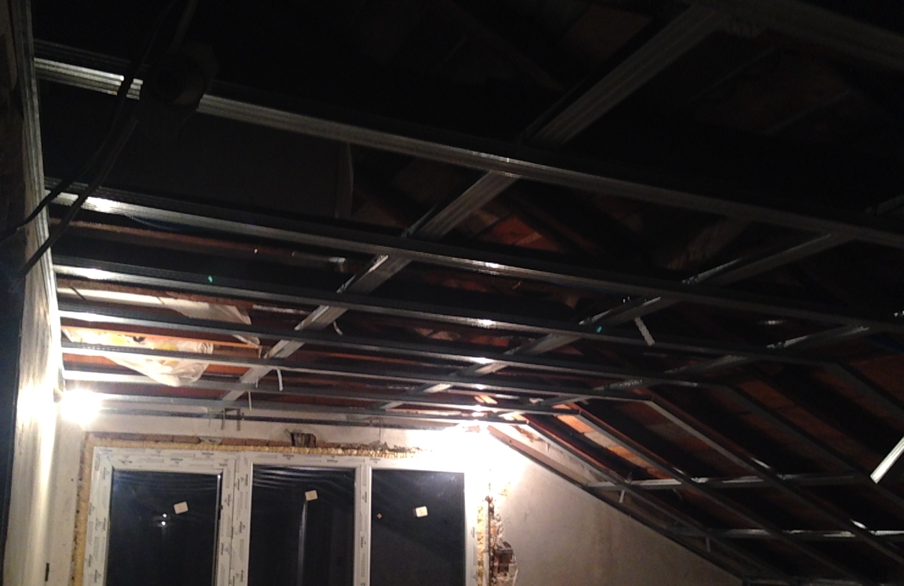

Здравейте първо искам да благодаря на Leonardo за темата,която е написал за направата на окачен таван благодарение на която горе-долу успях да направя донякъде моят таван.

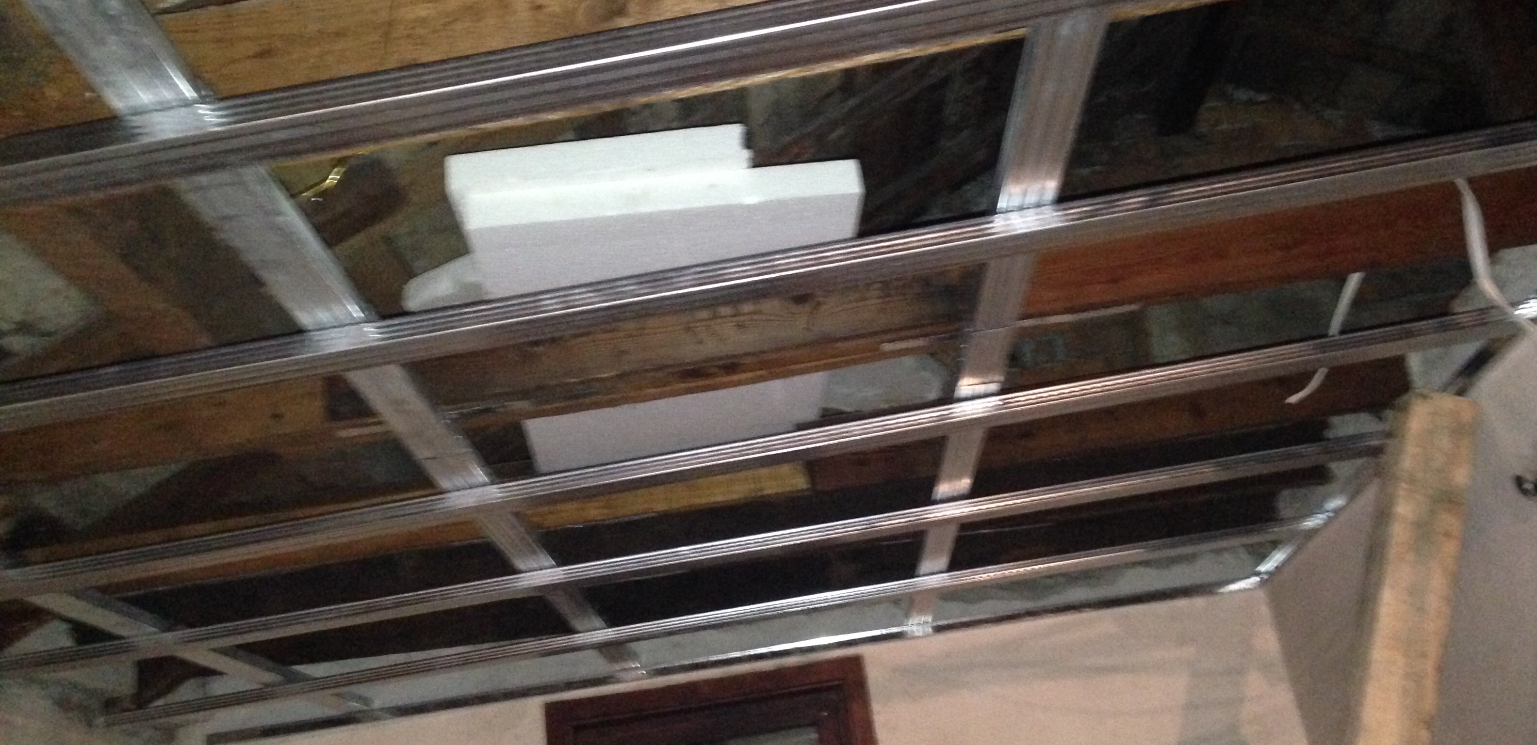

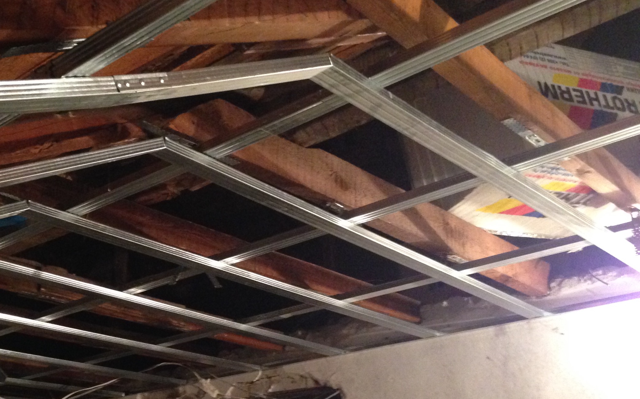

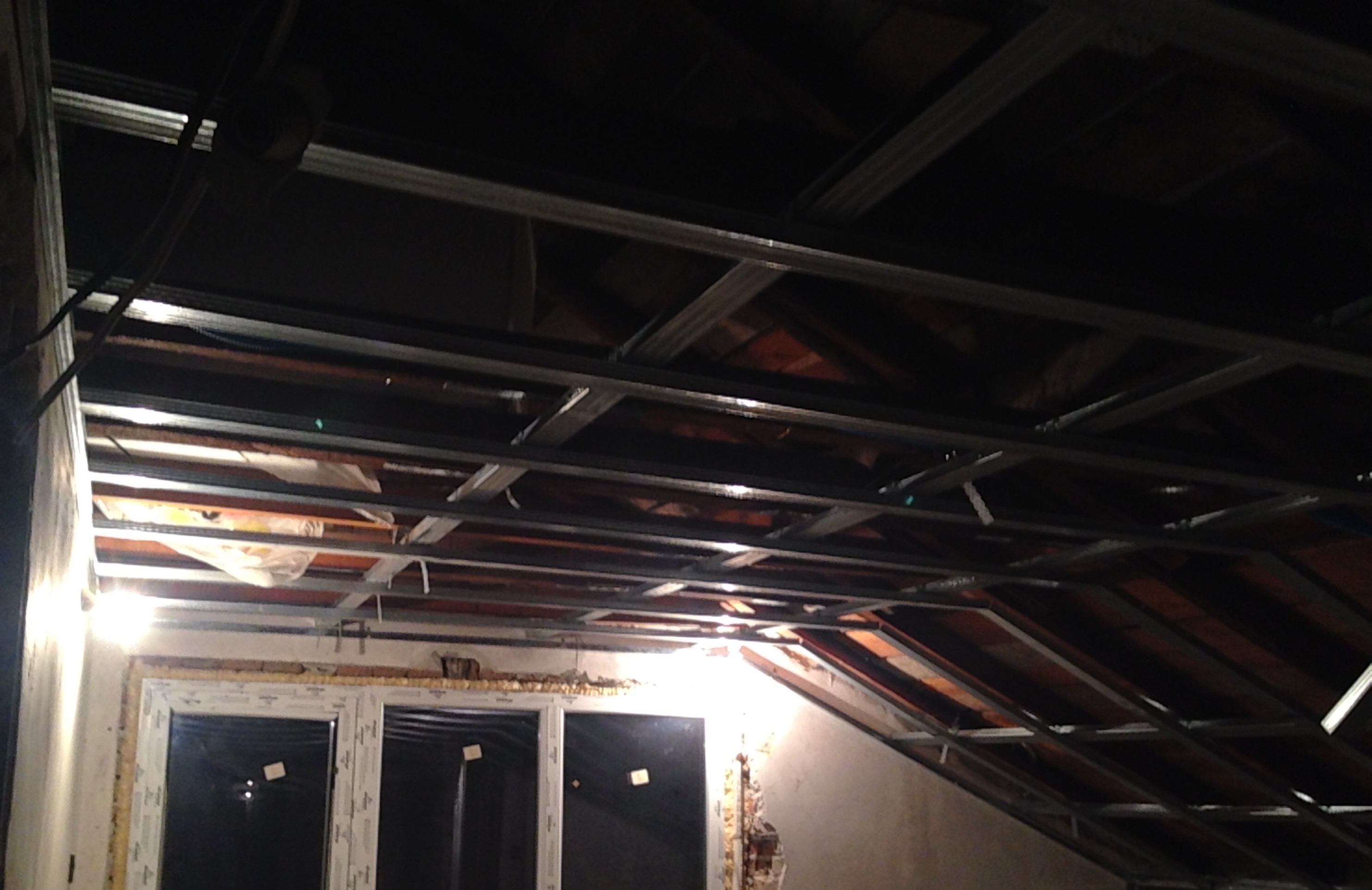

Понеже вече половината таван е затворен с каменна вата 5см и гипскартон проблема е , че след това прочетох доста мнения за пароизолация ( найлон ) който аз не съм сложил и сега незнам какво да правя да го свалям ли или да продължавам така .Моля за вашето мнение. :?
egomen66 - майстор
Колега да не бъркаш нещо , това е Експандиран полистирол - Стиропор. Или само е прибран там :?
bobinesta - помощник
Само съм го прибрал там,че ми пречи това са снимки преди да сложа ватата и картона
Pooh - майстор
1. 5 см. Вата е крайно недостатъчно, ако не е изолиран покрива
2. Ако покрива е изолиран - пароизолацията може да се пропусне.
3. Само ми се струва или разстоянието между монтажните профили е 60 см.?
Pooh написа:
1. Досега съм сложил 5 см каменна и 5 см минерална на скосените части на покрива повече не може ще стане съвсем ниско на хоризинталната част дотук 5 см каменна, но може да се слага още
2. Покрива не е изолиран , но ако го изолирам първо с какво ще е най- добре и второ след това трябва ли да слагам още вата на хоризонтала. :?
3.Профилите съм ги сложил през 50 см от средата на профила до средата на другия на тази снимка конструкцията висеше на УД- тата не беше хваната само ги бях наредил.
Pooh - майстор
egomen66 написа:
Сложете поне още 5см. , за да се изравни с другите части. Топлината "бяга" нагоре, така че повече изолация - никога не е излишна в подпокривната част на жилището. Но пък в такъв случай и пароизолацията е силно препоръчителна.

За хоризонталната част не е проблем мога да сложа още вата,но както каза дали трябва да изолирам покрива защото едната стая вече е готова с картона на тавана и външните стени.Може ли да сложа стиропор 5 см между гредите до горе до билото с пяна например.
Също така мисля ,че направих грешка ,защото в готовата стая на външните стени където сложих картон и 5 см каменна вата не съм сложил найлон
Външна топлоизолация нямам все още ,ако има значение това
