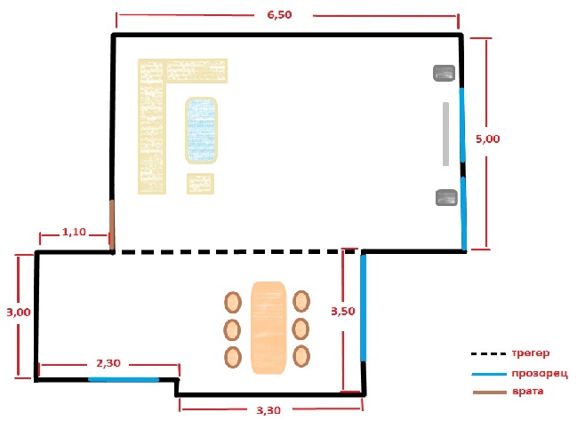

Здравеите маистори и лаици,значи аз се захванах с задачата да си направя таваните на моята къща но преди това поразпитах и прочетах на бързо няколко статии но след като започнах да си правя таваните почнах да чета редовно форума и разбирам че според повечето от вас съм допуснал грешка за която искам да попитам фатална ли е или не
Първата грешка която мисля че съм допуснал е това че съм наредил ЦД профилите през 60см.
Втората грешка е че взех 9.5мм. ГК
и още една грешка за която имам въпрос,на две места ми останаха доста големи фуги за които съм си виновен че не предвидих че стината е крева и първо одрязах картона а после видях че не пасва добре на стината и като го резнах се получиха фуги около сънтиметър и сега незнам какво ще се получи след като се шпаковат,дали няма да се напукат,кажете какво да ги правя
Искам и да ви помоля за някоя идея за фигорка или нещо за тъванчето на хола и трепезарията но да имате на предвид че ми е нисичко помещението сега ми е 2.60 но като направя замаска 5см. и ще падне на 2.55 което ме претиснява дали ще мога да направя нещо на тавана
А да не забравя да питам и за лентите каква за къде
предварително ви благодаря
това е скица на цялото помещение
parvi etaj.jpg (39.94 KиБ) Видяна 7295 пъти

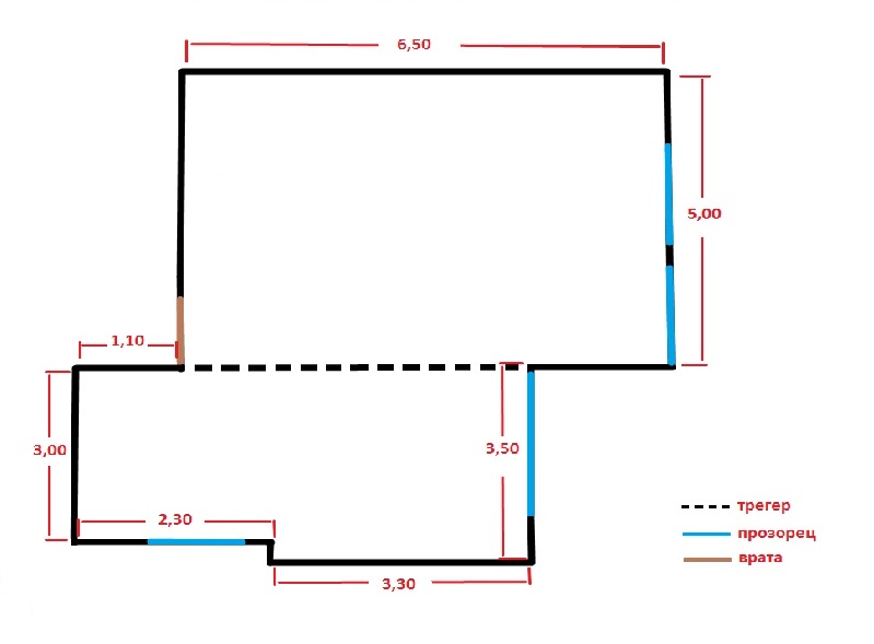

dj_krassy - помощник
тази е с някои мебели които съм решил

Не се тревожи. Аз също си направих тавана с 9,5 мм картон и моите профили са също през 60 см. Не е паднал и не е провиснал вече 3 години. Доколкото ми е известно в технологиите на Кнауф и другите производители на картон профилите са си през 60 см. Не случайно ширината на листа е 1,20 м. Това, че някой се е сетил да слага профилите през 50 см и така му е по-лесно доведе до това, че всички започнаха така да работят. Дотук добре. Обаче някои стигнаха до там, че започнаха да оплюват всеки, който работи не като тях. Големи фуги край стената и при мене се получиха. Ако ползваш правилната фугираща смес (не шпакловка) не би трябвало да имаш проблеми.

Това (цък) също е през 60 см. и е от 9.5 мм. , НЯМА проблем !
Огледай "Окачени тавани" има много много идеи.

Всяка марка си има система(кнауф е марка все пак),мене са ме учили с системата на ригипс.По системите на ригипс по принцип се дават таваните да са на двойна конструкция,а се слагат на 50 см и пенпердикулярно заради влакната в самият лист.Не плюя никой,ако искат хората и на лепене да си го слагат по таваните(чувам ги такива неща за Испания),но аз в къщи със сигурност ще си го направя така.9,5 мм картон си е за таван точно(по-лек е,не за друго).Пък фугите няма проблеми с 1-2 см,аз лично работя с гласфазерна лента ,но при по широки фуги слагам и микрофибърна.Фигурка...снимки на фигури да искаш в форума... :)
