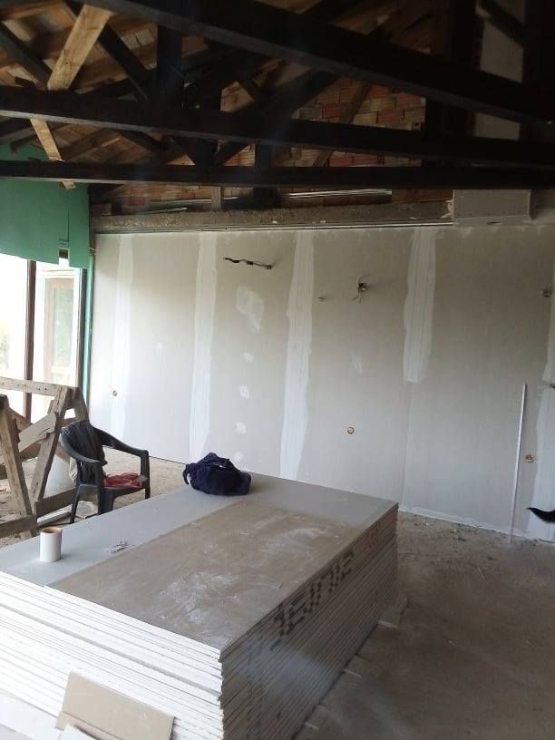

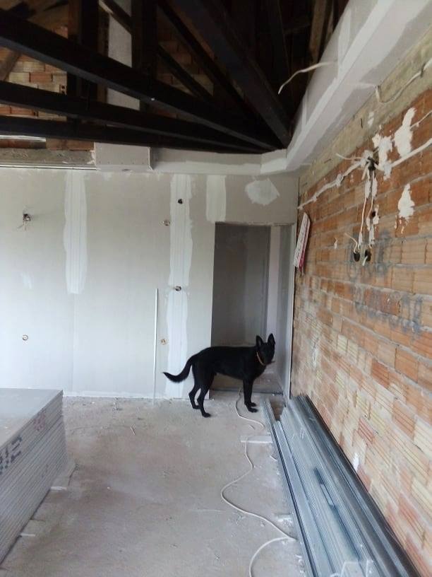

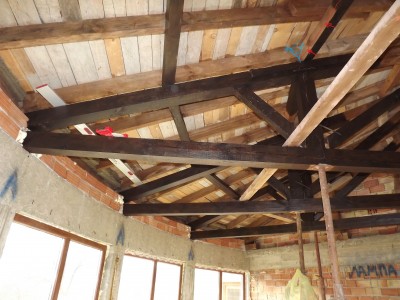

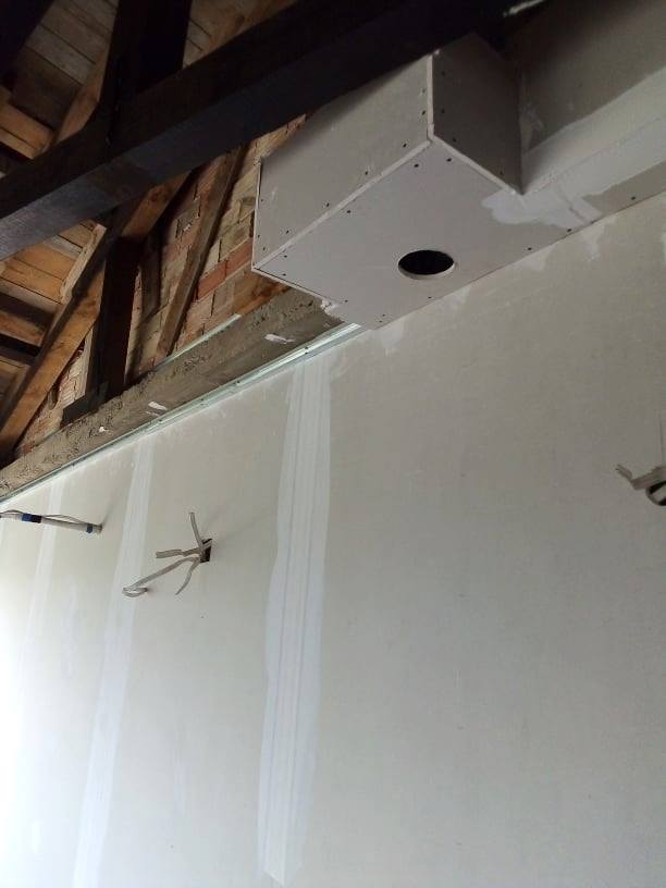

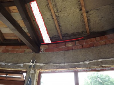

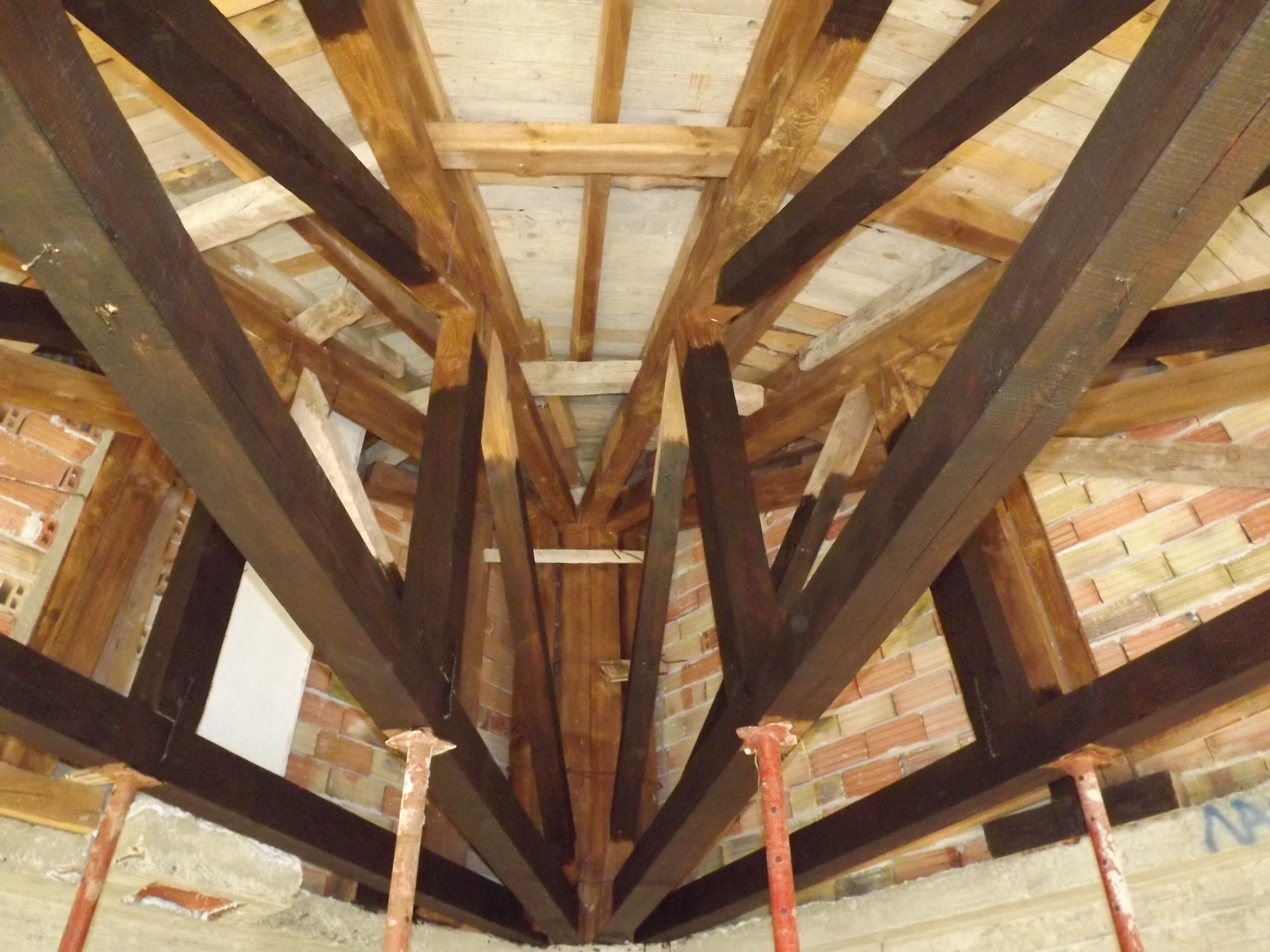

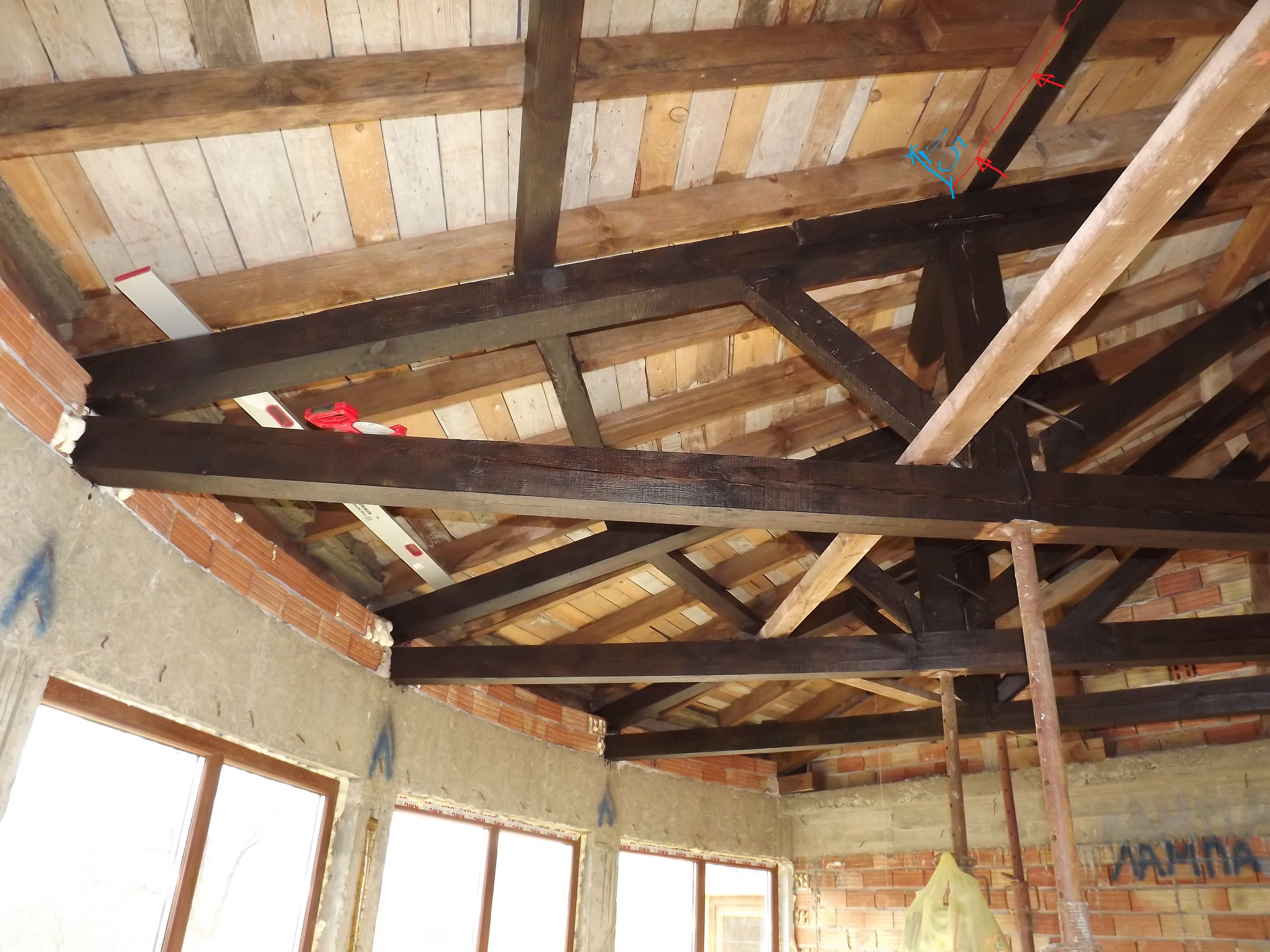

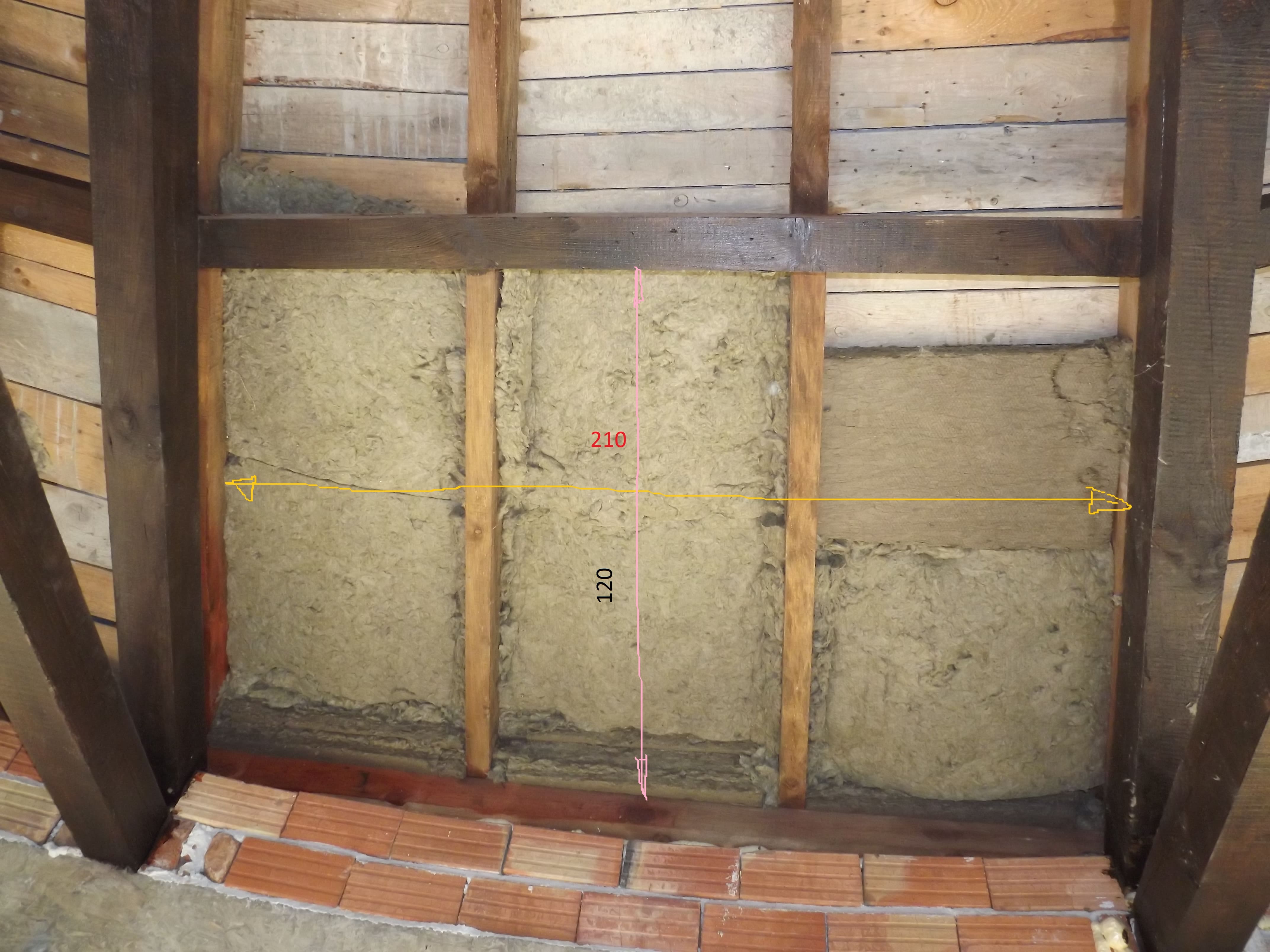

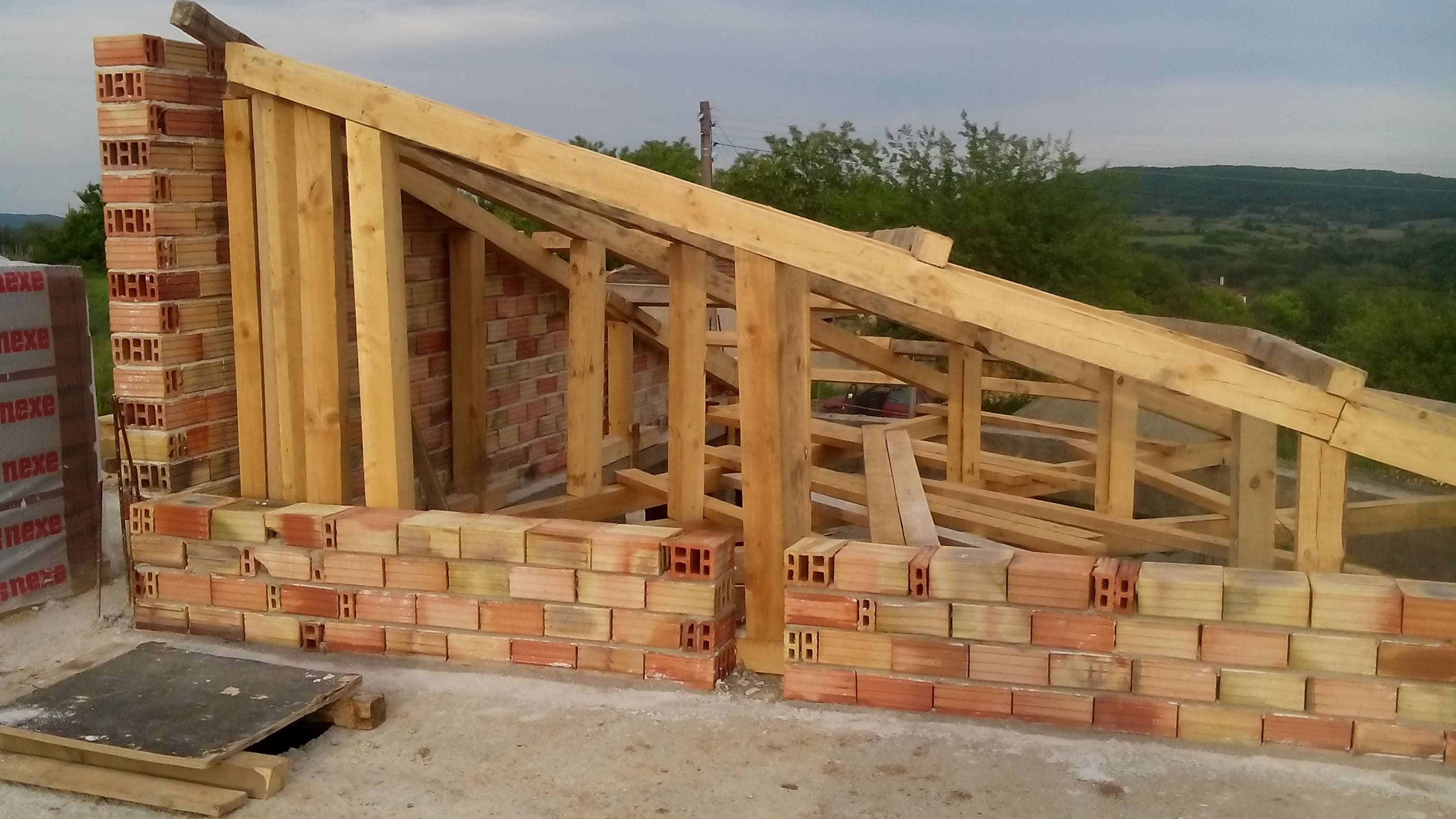

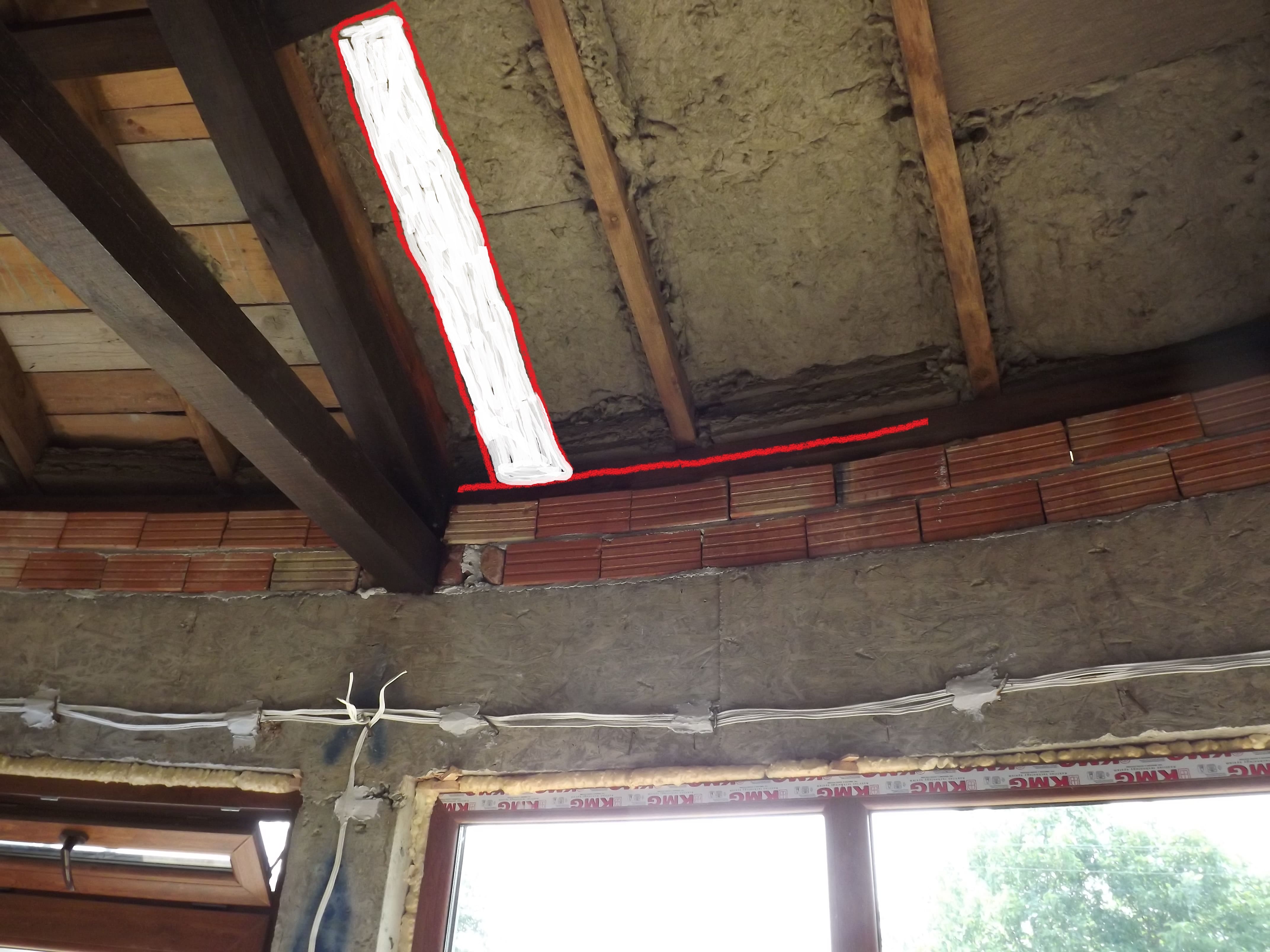

Здравейте! Стигнах до някъде...снимките показват. Питането ми е как да продължа нагоре с фермите? Искам да се вижда това, което съм лакирал /опит за някакво състаряване/, но да сложа изолация 10-15см, и основно с какво да затворя? Гипскартон или ламперия?
jekasus - майстор

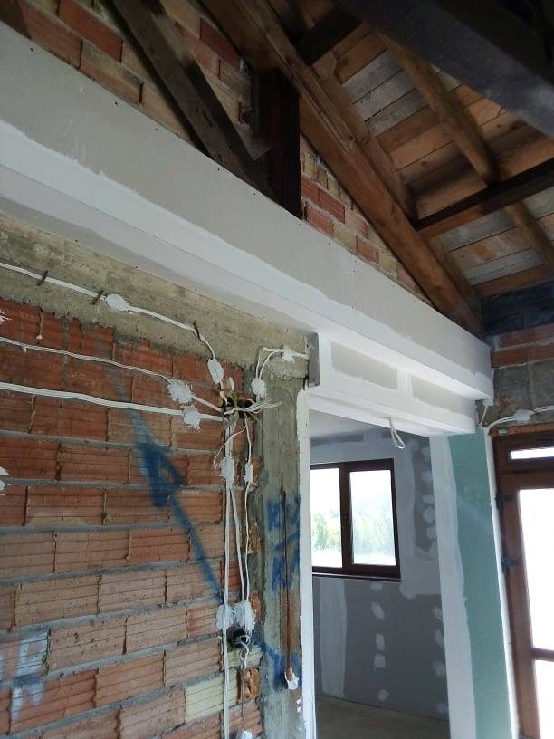

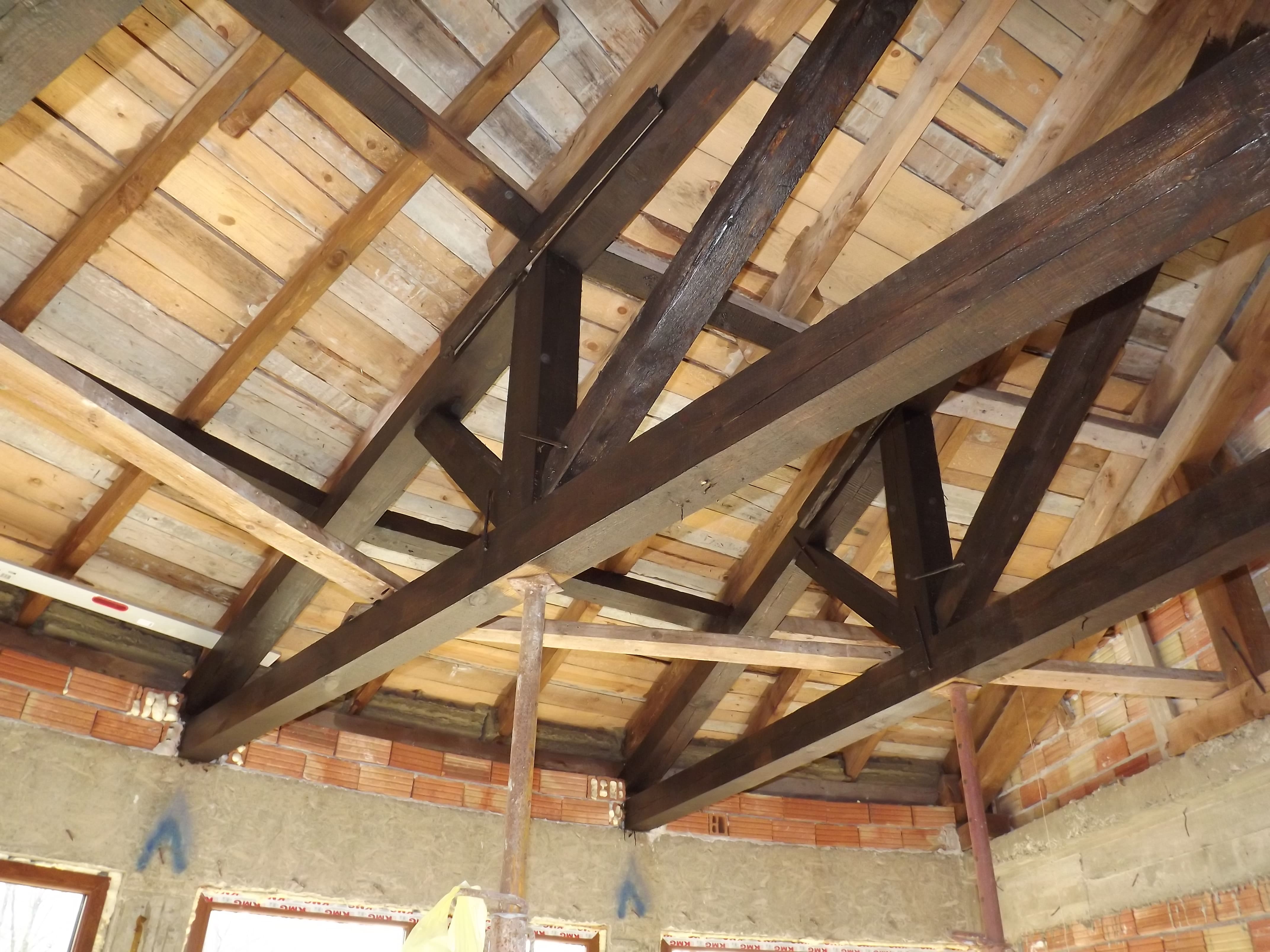

Тия ръждасали арматури ги махни от кабела/последната снимка/.

Затваряй по покрива, тоя гредоред е прекалено красив, че да го криеш...

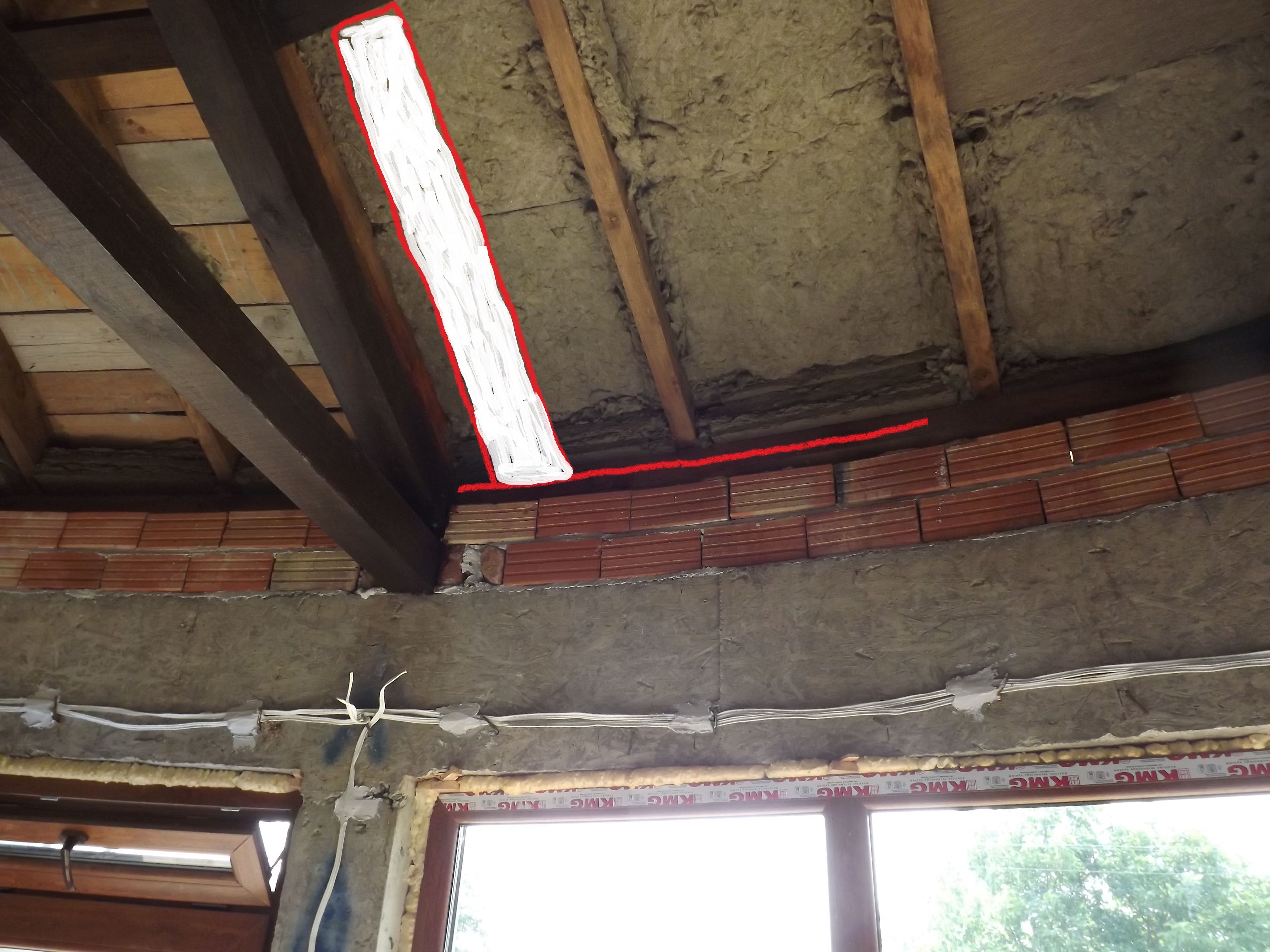

Да, мисля гредореда да се вижда докъдето съм лакирал. Ще затварям горе, като сложа 15см каменна вата, но питането ми е как е по-добре да затворя после- червената линия. Ако сложа профили и гипскартон, дали ще пука от движението на покрива при натоварвания? Радиуса на кръглото е 6,80м, като носещите греди са малко по-дълги, и са сложени сурови преди четири години. Завършека мисля, че ще изглежда ефектно, ако е бяло, максимално да наподобява селска къща.
Арматурите ще ги изрежа, тази стена ще се облицова с някакъв камък, за акцент. Искам да се получи нещо подобно, със съзнанието, че при мен всичко е с неправилна форма, и ще бъде играчка. Иначе надолу, където съм лакирал с Палисандър на Сократес, всико ще се вижда. :?
шоп - майстор
При наковаване на ламперия боядисана с бяла боя на водна основа няма да имаш проблеми с пукнатини.
Не забравяй и паробариера под ватата.
Успехи! Много добре се получава.

Нещо такова може би, само че аз ще кова между напречните греди, по средата. Даже ще сложа два пласта по 10 см вата, пароизолация, после ламперията. По-добре ще бъде да я лакирам още долу, или горе като е накована?
шоп - майстор
Винаги боядисвам или лакирам ламперията долу. На две магарета или маса работиш без да се навеждаш и не ти капе на главата ако е вече закована.

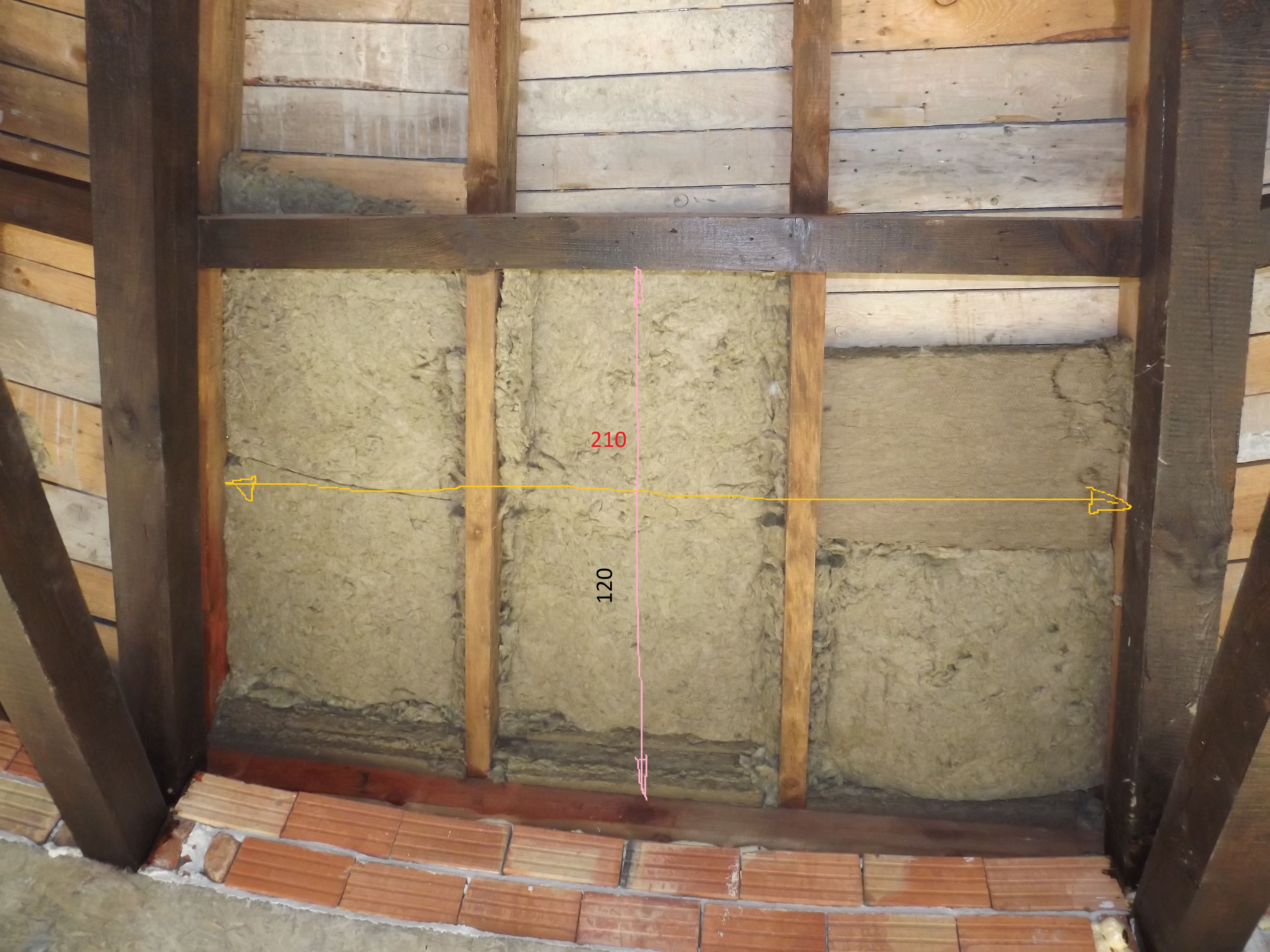

Ок, надлъжно на ребрата ще ги ковеш, но какво ше е разстоянието? Май трябва скара да правиш
D103314 - специалист

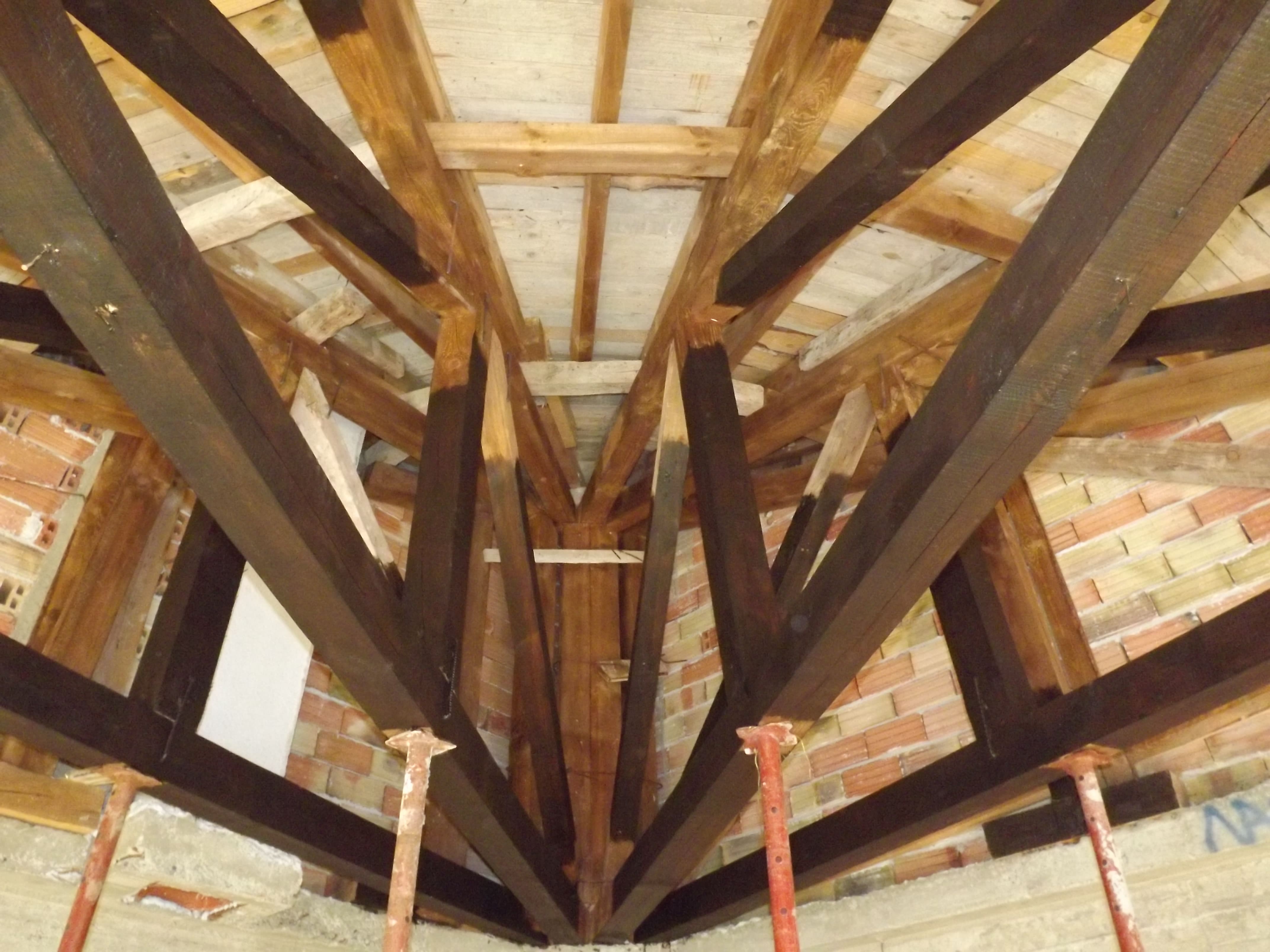

Магарета имам две, само, че височината в най-ниския край, където съм чертал е 270см, но в другия край е 440см. Ще работя със скеле, иначе няма да стигам. Размера е някъде 110-120см за надлъжното редене, но в другия размер е 80-90см повече...затова мисля на по-късия размер. Ако е дълго, мога по средата да сложа още една напречна дъска, да кова и на нея. В тази посока парчетата, на които ще режа ламперията остават почти еднакви за целия покрив. В другия размер ако тръгна да работя, понеже са ферми и в горния край се събират, т.е. всеки размер ще бъде различен, като в горния си край става почти нула.

шоп - майстор
Бих сложил една междинна опора, че 120 см не са малко и сачака да не провисне. С тази допълнителна опора вече ще имаш 60 см което вече е ОК
А за скелето ясно, че си трябва. Аз писах за магарета върху тях да боядисваш сачака
BLUEPUPIL-2 - специалист

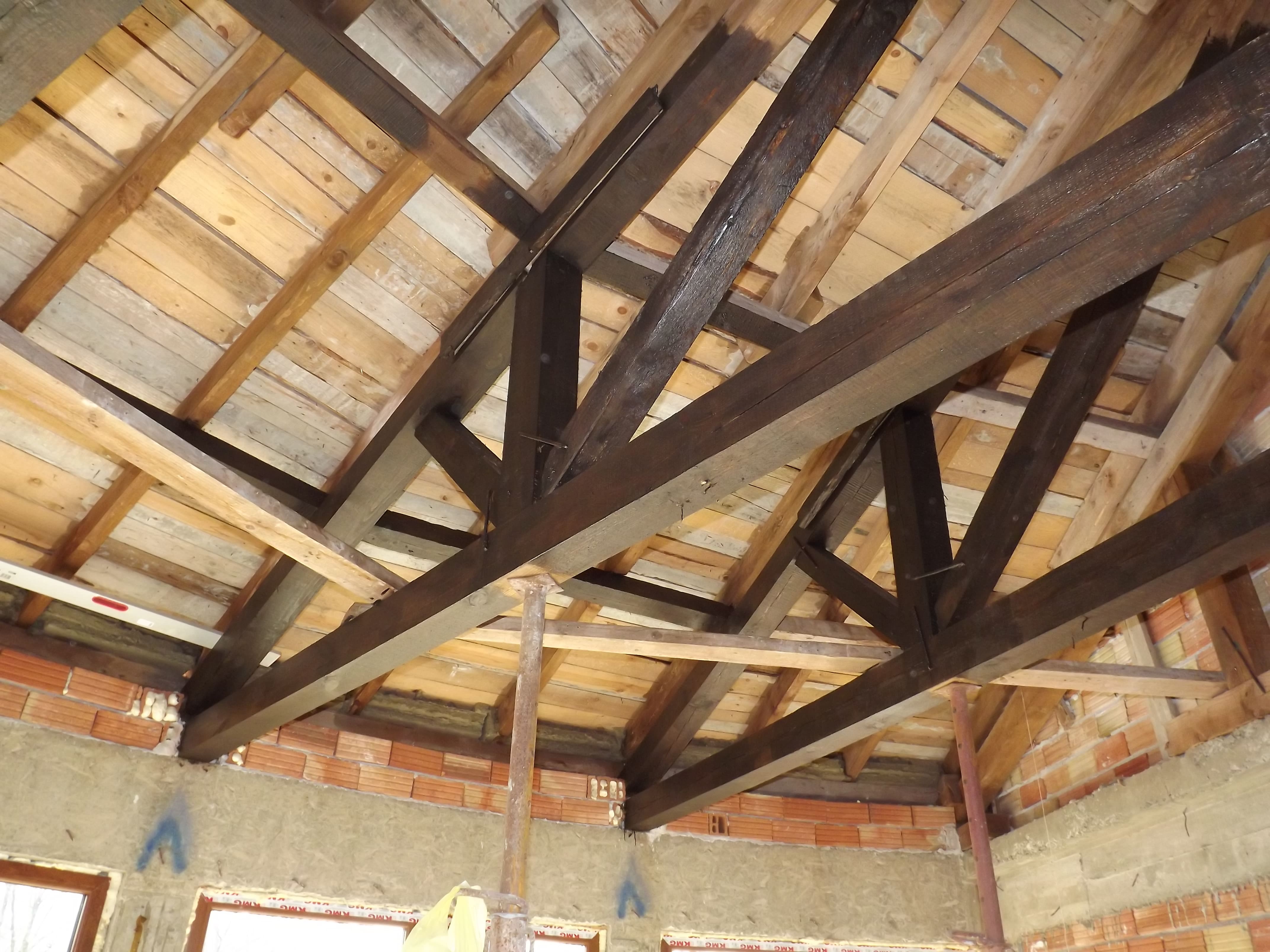

Фермите дето си показал в местата на опън не се вижда да имат шини, което е може би неволен пропуск. Обади се на конструктора и го питай?
пон апр 29, 2019 1:56 amBLUEPUPIL-2 написа:
Би ли ми обяснил малко по-подробно? Конструктора вече не е в Бг... :? Къде какво да сложа допълнително преди да съм затворил?
