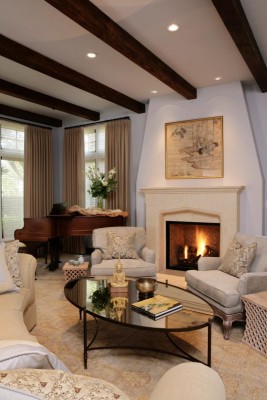

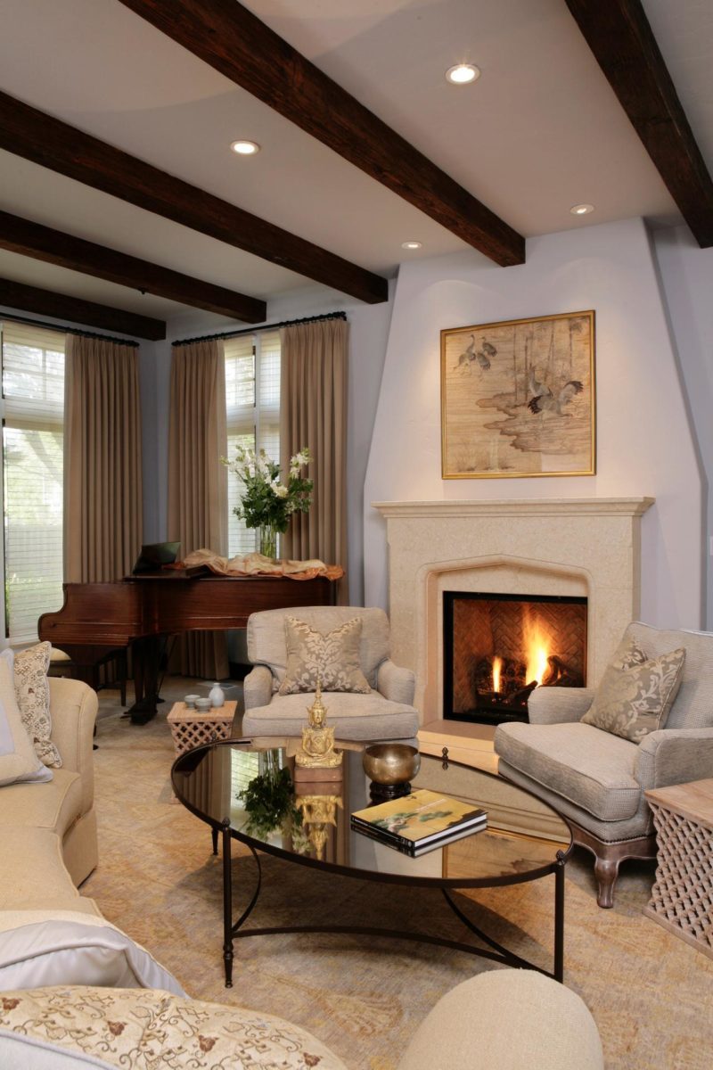

Привет, имам няколко въпросчета. Искам таваните на две помещения да направя по този начин:
Таваните са хоризонтални стоманобетонни плочи, идеята ми е да захвана дървени греди да речем 8см/16см, да сложа вата по възможност 10 см и гипсокартон между гредите.
Въпросите:
1. На какво разстояние да сложа дървените греди една от друга, колкото ширината на ватат ли?
2. Колко ще бъде общата височина на 10см вата + гипсокартон, за да преценя от тези 16см греда колко реално ще останат видими?
Ако някои може да предложи друг вариант за изпълнение и иска да го сподели няма проблеми
Благодаря предварително!
