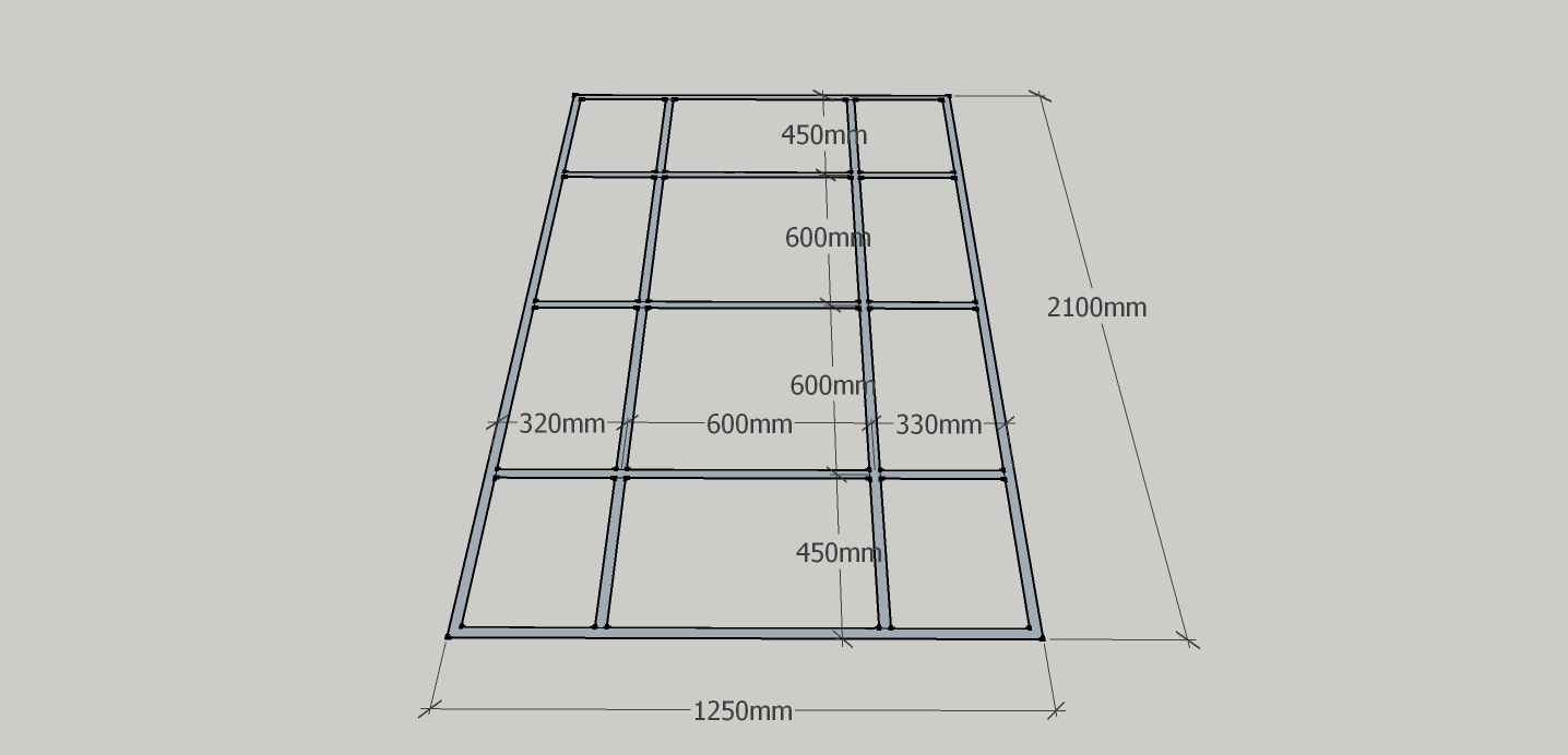

Ще правя растерен таван в банята. Размерите на помещението са 210 см./125 см. Паната ще са 60/60 см. влагоустойчиви. В другите помещения съм слагал каменна вата за изолация. В банята, може ли да се слага вата? Може ли да ми предложите разположение на паната? Таванът е плоча.

Паната, за Растерен таван, се наричат и "платна". Паната за бани, са от пресована вата с цветен (най-често бял) воал. Самата идея, за полагане на вата в баня, особено при Растерен - окачен таван, е доста еретична - нивото на влажност, дори и с перфектна вентилация - ще направи от всяка вата - напоена с вода каша, за норматив. :wink:
Тази схема, за разпределяне на профилите, е най-правилна, от визуална гледна точка, но повишава леко разходът на материал.
Аз лично, бих разположил профилите - така.

Благодаря за отговорите. Ще купя PVC пана. А нещо над тях за изолация мога ли да сложа? Или така да остане, само с пана, без изолация над тях? Целта е разбира се, да не топля плочата на тавана или те паната са достатъчни? И още един въпрос имам, кой е носещия профил на схемата и къде са окачвачите?
