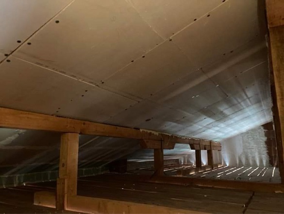

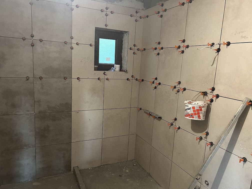

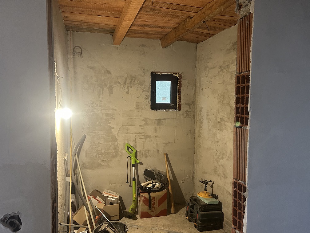

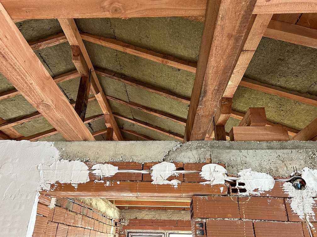

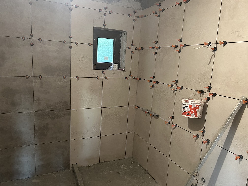

Къщата е на гредоред, тавана на банята е с дъски. Покрива е с мембрана, вата, изолзционно фолио и гипскартон. Въпроса е да слагам ли на банята пак паропропускливо фолио и вата преди гипскартона или да не слагам найлон?
Паробариера се слага под ватата.
На твое място бих сложил.
Картона на тавана е супер!
mrsch66 - специалист
За баня е задължително парозабрана лепена по стените и отвеждане на влагата дали през отвореното прозорче или вентилатор иначе тази дървения над гипсокартона в банята ще започне да променя цвят от сиво към черно много бързо. :-D
chapara - майстор
вт юли 01, 2025 3:28 pmmrsch66 написа:
Че той целия таван е с паромембрана, я се замисли, дали ще има температура на оросяване. Ако не е ветилиран тавана ще има един таван по малко за ремонт😁😉
Не разбрах сарказма, може би щото не съм ви на нивото. Все пак тук са все хора бизнесмени и чорбаджии. Та на въпроса, ако имам мембрана на покрива , трябва ли да слагам и на тавана на банята?
На баня, отдолу нагоре:
- картон.
- паробариера.
- вата.
Без да се обиждаш, щото не това е целта!
Чорбаджиите не висят по форумите, а аз дори не съм чиракувал.
На въпроса с въпрос.Ако нося панталон трябва ли да имам под него долни гащи. Тавана ще го ползваш ли ще го отопляваш ли,ще го проветряваш ли и как като си отговориш на тези въптоси ще излезе и отговора за парозабраната.
chapara - майстор
Ще предложа да уплътниш, на първо време с EPS 5 - 8см. и пяна за лепене м/у гредите, без паромембрана. Да ползваш една година и да решиш дилемата. На 99% смятам че след това ще трябва само да сложиш картона за няколко часа и да боядисаш с дишаща боя.
