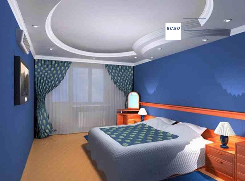

petrov_ - специалист
по какъв начин се прави релефно чело на окачения таван?
Takezo Sensey - модератор
според мен , вариантите са два или специална цикла с която след нанасянето на шпакловтата , се тегли с нея за да се оформи , или с готови стериопорени ъгли , които ако не искат да се свитат , сережат за да се наставят на по малки парчета
leonardo_vd - модератор
Напластяване на картон, по-дълги винтова, шаблон и търпение. :wink:
много ви благодаря
Има фирми които се занимават с рязане на студиопор и ще ти направят какъвто искаш профил и каквота дебелина искаш.Чувал сам за тях защото слагат подобни ивици на стари къщи при реставриране(старите са гипсови по прицип).
