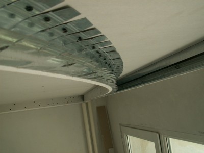

Във форума има много статии но малко не ми стана ясно -Как се монтира UD профила директно в ГК на първото ниво ако няма CD профил така да стане най здраво ?

Струва ми се , че не мога да разбера правилно въпроса .
Ако все пак питаш как да закрепиш това което си снимал - нарязаното UD здраво в гипсокартона - аз бих направил така : В участъка където се оформя второто ниво се изрязват отвори , през които вкарваш парчета усилващи профили - UD или CD - няма значение - важното е рапидката да се навие в метал =D> , като не претендирам за рационалност на моето предложение :? .
valmet - специалист
Както и по-нагъсто рапидни винтове в самия картон,но да се внимава да не превъртат.
housedoktor - майстор
Както ти казаха колегите,но аз допълнително поставям и монтажно лепило ,по зарязаната част .С тази комбинация е много солидно
valmet - специалист
housedoktor написа:
Точно така,но забравих да го спомена,понеже рядко съм ползвал .Става "бетон".

Благодаря ви много за споделената информация!
