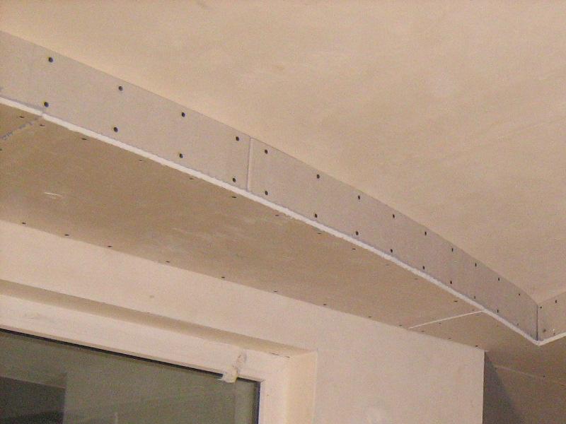

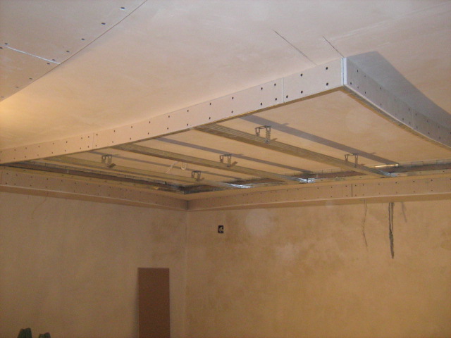

petrov_ - специалист

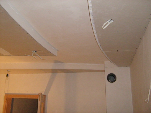

това е вторият ми таван,ако има някакви забележки пишете.
leonardo_vd - модератор
Браво, но нека го видим завършен. Между другото прави ме впечатление идеалната подредба на винтовете.
Takezo Sensey - модератор
leonardo_vd написа:
до leonardo_vd ,само да питам рапидите не е ли по добре да се навиват шахматно......

Ще си позволя да пиша в темата ти, без да имам забележки!
Браво! Изглежда доста прилично! :)

Ами и така не е грешно, все пак са достатъчно на гъсто. Просто изглежда перфектно дори и не шпакловано. Taкъв монтаж е рядкост при начинаещи.
marto - специалист
наистина,много хора станаха които правят за "първи" път таван или декорация с професионалност доста по-голяма от реалното.. :?

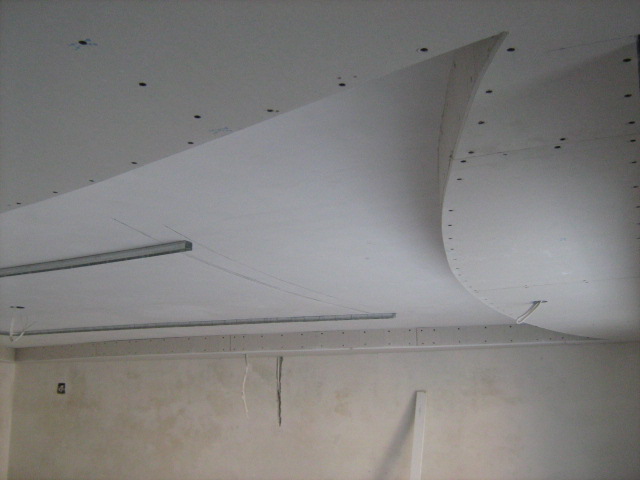

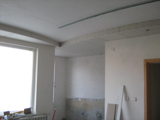

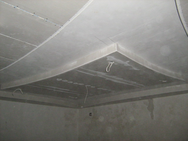

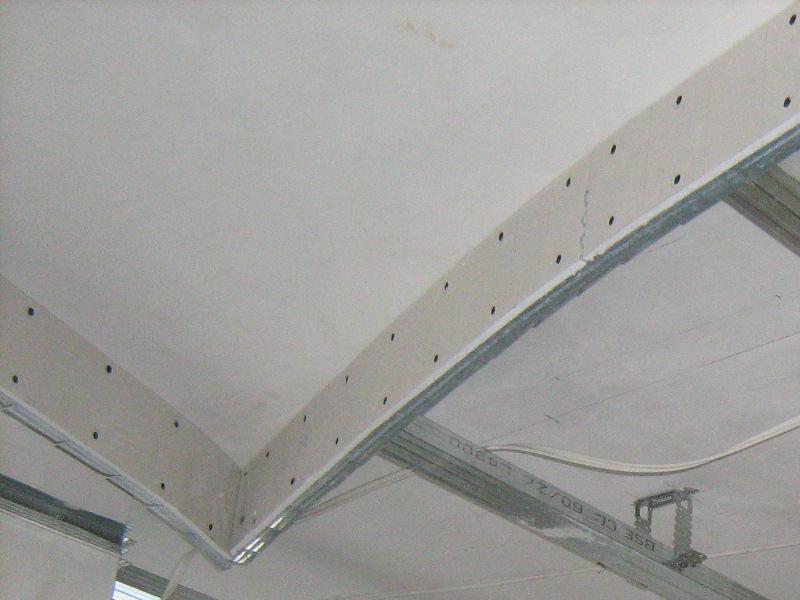

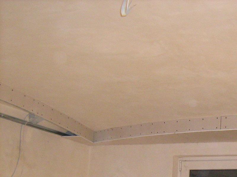

още снимки. искам да питам като шпакловам да слагам ли мрежа между тавана и фигурата и ако се слага как точно става това на овалите сигурно трябва също да се нареже
Лента се слага НАВСЯКЪДЕ. Може да я нарежеш за по-острите завои, иначе става и без.
