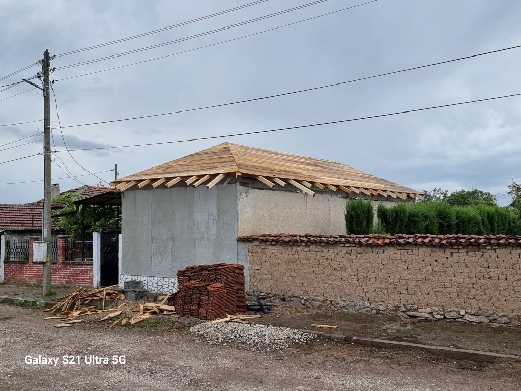

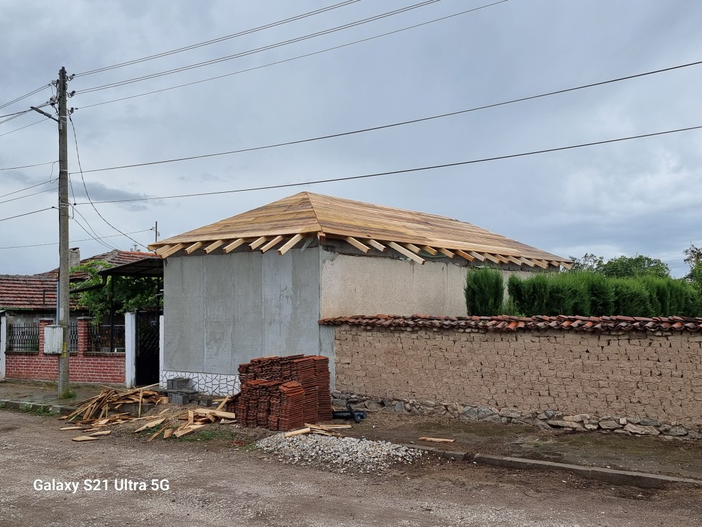

18 мнения в "Въпрос за трегер"
pipilica
- Мнения: 1877
На снимката с ролетката през найлона се вижда че не е вибриран бетона. Ако е подпрян на стени и е хванат за пояся няма да падне, малко арматура сте сложили, но според мен няма да падне. Аз ако ти снимам какъв трегер имам на тавана и е над плочата ще паднеш, само дето има доста повече желязо и е 22 или 24 не помня вече.
- Мнения: 15875
Бетонът е ужасно изпълнен. За другото нямам мнение, нооо да попитам, защо и е на кирпичена гредоред къща, бетонен пояс? Гредите ли свършиха?
