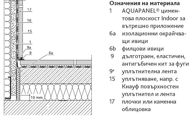

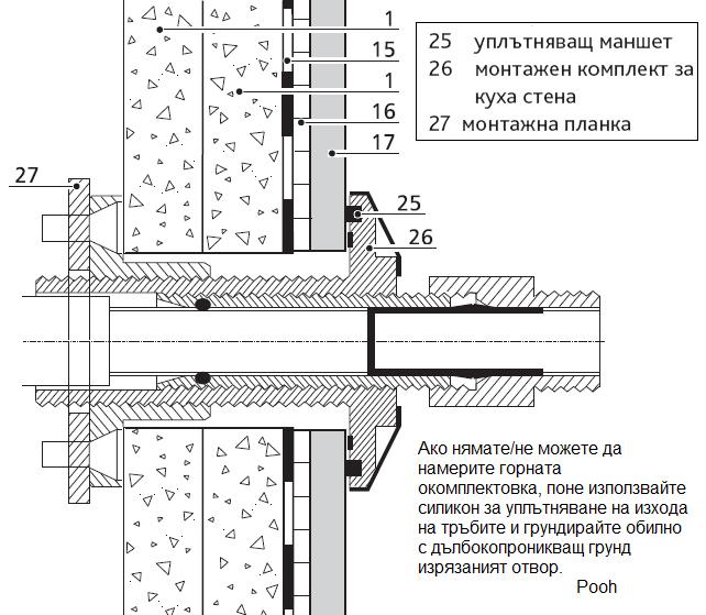

Хора събудете се - картона е достатъчно здрав материал, ако трябва да носи на срязване, а Аквапанела е гипсофазер - още по-здраво. Проблеми с тегло на нещо закачено започва да има при увеличаване на момента /разстоянието от обшивката/, но за самата облицовка е несериозно да се говори при правилно монтиране. Има измислени системи, защо е нужно да се объркват хората и да се вкарват във заблуждение, относно издържливост на даден продукт? Стандартите за предстенна обшивка са - профили през 60см., захваната към пода и тавана посредством периферни профили, а към стената с директни окачвачи през най-много 90см. /това значи поне 3 директни на профил/. Ако това нещо ви се струва "кекаво" ... не знам. Аз на такава конструкция се доверявам безрезервно. Единственият съвет който мога да си позволя да добавя е - хидроизолация /вчера със svetliopi44 коментирахме пораженията които нанася влагата върху конструкция и картон в мокри помещения/. Та освен уплътняването на изводите за водопровод и канализация, си мисля, че няма да е излишно да се мине със санитарен силикон и ъглите на обшивката, а върху самата нея да се положи хидроизолация от тип грунд /има достатъчно на пазара/.
Детайл за тръби в мокри помещения.
Детайл за връзка с под - обърнете внимание на изолацията.

Тей,тей...съгласен. Обаче стената с газобетон е кекава...и окачвачите ако са кекави става кекава работа:)В баните се презастраховам с един допълнителен окачвач ако са кофти.Добре ще е да ги прихване с дълги рапиди с широка резба или подходящи дюбели.Аз самият също винаги съм държал да се придържа максимално към официалната технология,изпитана е и доказана, и като здравина, и като качество...с оригинални материали:)Понякога вкарвам малко повече когато материалите са от най-евтините и не са качествени и/или основата е нестабилна.Това си е мое мнение.
