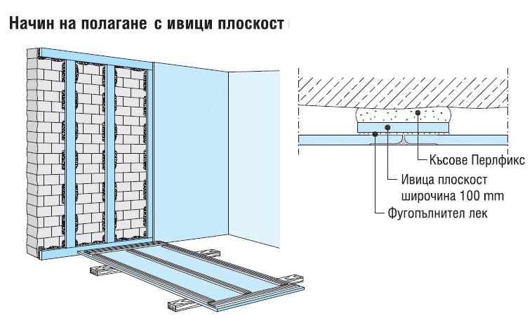

trockenbauer - напреднал
:idea:
Лепене с ивици.jpg (50.49 KиБ) Видяна 3906 пъти
The_FAN - специалист
Метода с ивиците се използва при денивелации на стените по-големи от 2 см.
