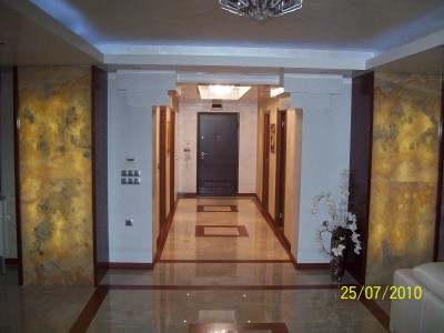

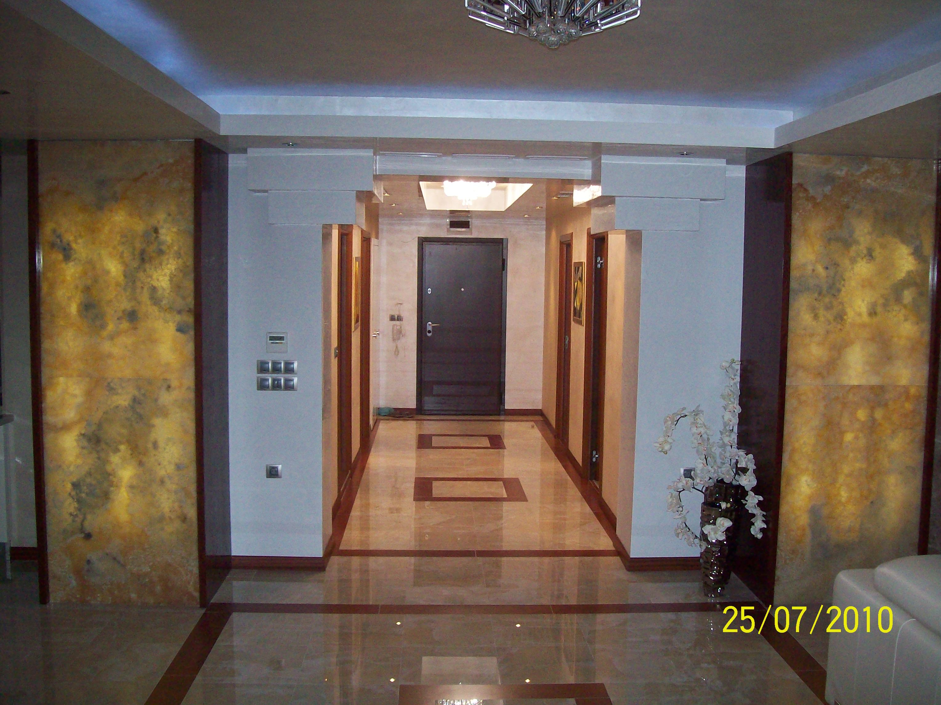

Може и оникс да се сложи и да го осветяваш отзад :-D много €€€

ето още една снимка на същата идея...
jekasus - майстор
Тези "дървени" панели покрай камъни са подобни.
МДФ покрит с ламинирано фолио, за цената на камъка не питай :lol:
