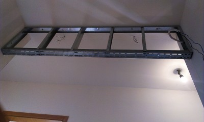

sirko написа:Повечето читави механизи били такива, така ми обясни човека който ще ги прави, с долно водене нямали опция за реглаж и т.нAко това наистина го е казал човекът, който ще ги прави - силно ти препоръчвам да го смениш на момента!
Механизмът с долно водене е измислен за такива ситуации, ето ти и малко факти за него:
- повече от приличен реглаж, за разлика от този с горно водене.
- много по лесен и прецизен реглаж, можеш да си го правиш периодично и сам
- много по стабилно водене на вратите. Имаш фиксираща точка в двата края на вратата. При горното водене фиксиращата точка е само една и вратата направо си хлопа.
- не изисква допълнително укрепване на щурца.
- по-безшумно движение при плъзгане, поне при тези, които аз съм монтирал.
Можеш да ме цитираш на "колегата", за да не те вкарва в някакви филми

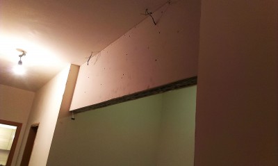

PS. Сега се загледах пах в схемата. Вратите масивна рамка ли са ти и каква им е дебелината ?
И всъщност колко е общата височина ?
