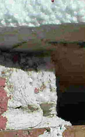

Моля ви за следния съвет:
Съвесем наскоро изпълнена външна топлоизолация видимо отстои на 5-6 см от стената защо.. ли изпълнителя е решил да изравнява зидариата с изолацията. :| навсичкото от горе има огромни кухини, а и не се вижда да е положена мрежа. Ясно е че ще се напука след, като няма мрежа.
Ще се радвам да ми дъдете съвет как може да се ремонтира тази топлоизолация. Задължително ли трябва да се запълнят кухините.
Благодаря предварително!

Не разбрах. Снимка?
Имаш ли възможност за снимка малко по-отдалече. Така нещата бягат от контекст.

Проблема е в това че размера на снимката е голям.
това което е отпред е изолацията, а след него се вижда огромната кухина след това е тухления зид.
Мога да пратя снимката на емаил.
Нямам въображение. Това което виждам е стиропорена шапка на недоизмазан комин. Примерно.
По принцип, въздухът е най-добрия изолатор. Изобщо не пречат кухини тук и там.. Опитай да ми обясниш пак. Едно по едно. Стъпка по стъпка.

Кухините може и да си останат, но мрежа и дюбели трябва да има.

Ще се радвам да разбера малко повече за това как трябва да се завърши този перваз които стои пред прозореца като кухина. С какво да се покрие и уплътни ако е необходимо така че когато забива дъжд да не се стича вода и да не внася студен въздух в зимните месеци.
velsi - Почетен майстор
Колко е широк този перваз в сантиметри?

Окло 20-25 см е размера на перваза
