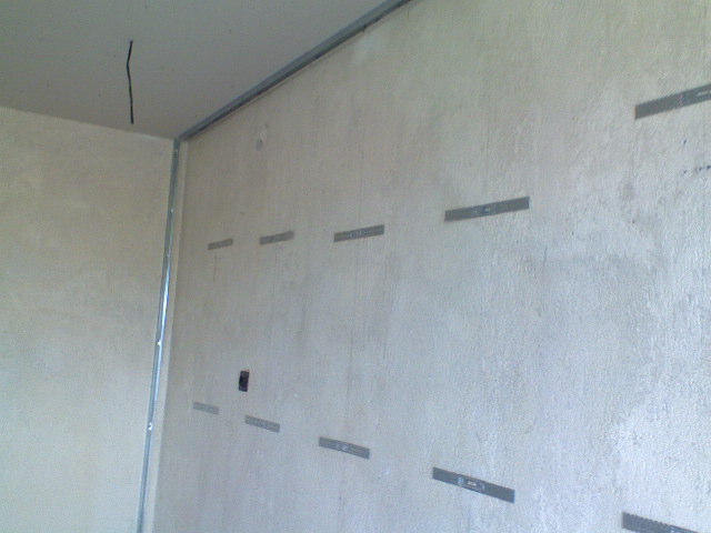

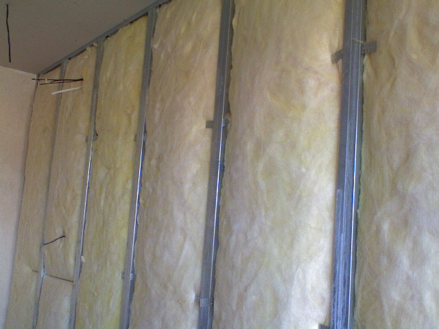

ppeettiioo - специалист
Аз го направих така
