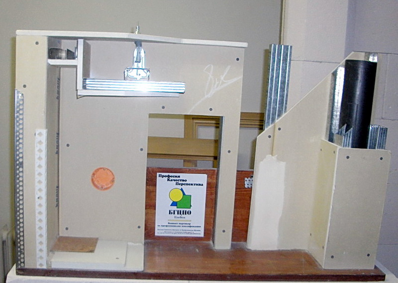

pavkatay написа:
simeonov_74 написа:
pavkatay написа:
а за картона 9мм- той е за тавани-да не тежи.
:shock: Е, като толкова си запознат с системата 'кнауф' я ни покажи каде го прочете това, че ме заинтригува:lol:
http://www.knauf.bg/knauf/home.nsf/D11_2_7_2008.pdf
не съм специалист, любител съм, но това го прочетох в лекциите от курса за сухо строителство в българо-германския учебен център в гр. плевен през 2002-2003 година :) . не съм работил професионално г.к. никога и не претендирам за нищо освен нещо, което не знам защо съм запомнил :?
pavkatay написа:
Pooh написа:
Благодарение на подобни "практици" всички търговци все още държат на склад 9,5 мм гипсокартон, но няма 15; 18; 20 мм плоскости, да не говорим за по-специални поръчки, като Суха посипка за под или Комбинирани плоскости с минерална вата. :wink:
Съвет от аматьор - помисли, преди да спориш.
не споря. мисля, че се подразних от мнението на симеонов, но съм съгласен с всички факти- 1.аз съм инженер-каталога на 'кнауф' няма как да пренебрегна, 2.всички инженери са учили и ходили на лекции, които са интерпретация на 'сухия' материал- лекциите в БГУЦ също не мога да прескоча, 3. общоприетата практика в българия , която няма никакви сериозни( писани по вестниците) издънки също е важна,4. такива като теб, които се дразнят , че не могт да си свършат качествено работата, заради погрешно изградената стратегия на баланса между търсене и предлагане -и те са си прави- аз също съм и търговец и не мога да си позволя да поддържам нещо като асортимент само защото го има , но не се търси така, че пак ще кажа любимата реплика на агент Мълдър -'истината е някъде там........' :thumbs:
Като инженер не знам защо подкрепяш потъпкването на технологиите! От 10 кладенеца вода изкара , за да ни убедиш в нещо , което не трябва да се прави! Ето една снимка точно от този център в Плевен , която съм снимал 2006 година , когато аз лично преминах курса на обучение и взех диплома ! Като вчера си спомням , че това беше една от основните ГРЕШКИ , които допускат монтажниците в България! Няколко пъти ни повториха , че единственото приложение за 9.5 мм гипскартон е за два или повече пласта гипскартон! Не знам какво очакваш да се получи чак толкова! Просто с времето се получават "шкембета" и пукнатини , които за повечето " майстори" са неизбежно и очаквано явление, за което дори имат наглостта да предупреждават клиентите си!
