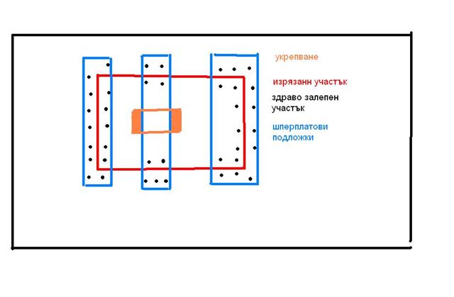

Аз за това питах колко е голям участъка Ако е малък -шприцване Ако е средно голям :Вземам циркуляра нагласен да реже около 13 мм ,о4ертавам квадрат или правоъгълник с правилна форма до солиден участък.Отделям парчето.После има няколко опции б зависимост растоянието до стената.Ако растоянието е малко -третирам правилно основата(защото проблемае от нея).При необходимост и място-захващам с дюбели и лепило ново парче гипсокартон.това е новата основа върху която лепя . може да се направи и конструкция-поставят се масимално дебел шперплат от краи до краи като е захванат с винтове отзад на здравите панели По средата се укрепва с подходящи подложки за да не хлътва.После се изрязва парче нов гипсокартон с размера на отстранения и се завива към шперплата.Има и други вариации на тази тема Абе ще драсна схемичка
гк (Small).JPG (22.2 KиБ) Видяна 7293 пъти

Благодаря, на всички. Проблема е в основата (бетона), разпробих картона, грундирах, сложих винтове с дюбели и лепило, та ще видим какво ще стане и колко време ще държи.

Matchless написа:Малки дупки и пръскаш с полиуретанова пяна за лепене на топлоизолации.Имам приятел който работи гипсокартон в Англия и той ми каза че ако си слагам гипсокарон да го правя по следния начин: Слагам 4 или 6 топки лепило на листа гипсокартон изправям го и си го нивелирам
- Мнения: 16263
Струва ми се, че не е до здравина на залепване, а примерно, до раздуване.
maxuel82
- Мнения: 624
n_a написа:Струва ми се, че не е до здравина на залепване, а примерно, до раздуване.Да съгласен съм но нали затова се чака да стегне лепилото и чак тогава се инжектира пяната
detelin
- Мнения: 139
изрязваш отлепеното и лепиш ново парче на мастар с другия картон е единия вариянт може преди това да грундираш бетона с бетонконтакт . 2 ри вариянт е дупки на картона и шприцване на лепило .3 ти вариянт не много удачен и скъп има стециялна пяна за гипсокартон пак дупки около отлепеното място и много внимателно се шприцва вътре .
